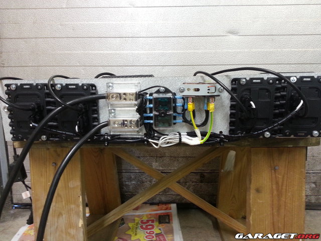

Fick för mig att göra det lite mer seriöst till nästa säsong detta blev resultatet.
8 St 75w Xenonkit. Matas av en 35mm2 kabel med 150A säkring till ett strömblock därifrån till en säkringslåda med 4*30A säkringar (2 till varje relä) 2st 80A relä styr 4 st balaster var. Beräknad startström runt 100A. Kommer något slags skydd över reläerna när jag klurat ut något bra.
http://www1.garaget.org/gallery/images/136/135031/135031-4b3802b7f4761cc8d5b256a35ffa51ed.jpg
Du får väll bygga in dom i en liten låda smile? vart ska dom sitta? taket?

Ankmeister skrev:
Jo har lite tankar på att försöka göra det smile Om jag har räknat rätt så ska ballasterna få plats innanför grillen och lamporna i fronten. Tanken är att ha 4 större som mest lyser rakt fram och fyra lite mindre åt sidorna men vi får se var det slutar tongue
