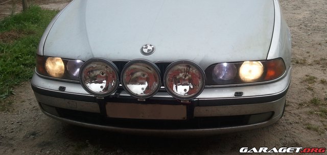

jahap lite bilder på mitt lille extraljus bygge:
2 sim klarglas + 1 sim pencil klarglas
hemmabyggd rostfritt extraljus-fäste ( stabiliserings-stag ska också byggas )
totalt är det 5 xenon kitt (75w i org helljus, 100w i alla extraljus )
varje xenonkit har sin egen relä och 20A säkring
( alla säkringar är anslutna till generator genom 80A huvudsäkring ,pga batteri bak)
jordpunkterna är alla kopplade till en koppar bläck gömd under huven
alla säkringar reläer är gömda ( kablar med så gått de går )
styrningen är kopplar RAKT till helljus spaken ( org gick detta genom styrbox)
https://www1.garaget.org/gallery/images/142/141879/141879-391c5c2bcc82e11dba719a0fcbc9f2f3.jpg
https://www1.garaget.org/gallery/images/142/141879/141879-000a4b16e77aecba9a756473a3a5ca3f.jpg
https://www1.garaget.org/gallery/images/142/141879/141879-ece8d5332c51cbac42ba47f511994996.jpg
https://www1.garaget.org/gallery/images/142/141879/141879-2f1a029ddd6093de3abb262b3124074f.jpg
( PRESSAT och lödd )
https://www1.garaget.org/gallery/images/142/141879/141879-c6f2277105749a6bd60d7c1ef2808ac5.jpg
80A huvudsäkring till extraljus
https://www1.garaget.org/gallery/images/142/141879/141879-a1773a4f4351f144acdc9a74bb18eab8.jpg
ordentlig jordpunkt
https://www1.garaget.org/gallery/images/142/141879/141879-a042377bba618fe8a87d4a9b822c3b40.jpg
ström kommer i alla fall fram till ballasten ..
https://www1.garaget.org/gallery/images/142/141879/141879-e5a9cc82df44f77d91004baf2b563cbd.jpg
allting välgömd
( mobilkamera )
https://www1.garaget.org/gallery/images/142/141879/141879-20b55f8e4e83d77ee2577bede2f711cd.jpg
halv ljus
https://www1.garaget.org/gallery/images/142/141879/141879-3baf71a8f299dd144ec2162d5cddc50b.jpg
