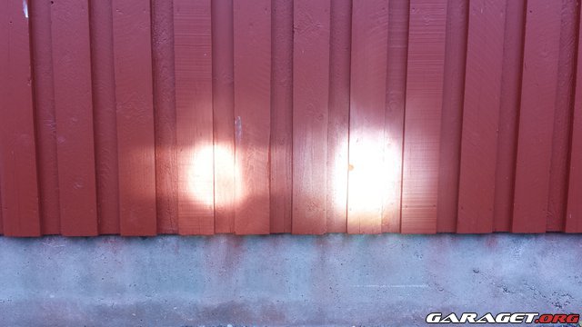

Jag tycker ljusbilden är för smal och onödigt hög, har bilder på ljuset som är tagna runt 5 meter från väggen.
Första bilden är båda pencil med halogen (55W) till vänster och xenon (35W) till höger:
https://www1.garaget.org/gallery/images/173/172447/172447-901ca0d38c62acca0a0b6d78750b6a8b.jpg
Och andra bilden är båda fjärr med xenon till vänster och halogen till höger:
https://www1.garaget.org/gallery/images/173/172447/172447-b83e09e408c4193da942a1ca2c7fe4dc.jpg
Har mätt upp xenonlamporna (och kollat anläggningsytan) för att vara säker på att det inte är dem som ger en felaktig ljusbild.
Ljuskärnana på din pencilbild ser mycket riktigt en aning underlig ut, medan fjärren ser normal ut.
Kan det vara så att just din pencilstrålkastare har något tillverkningsfel?
Men fjärren hade varit bättre om den hade haft mera bredd istället...
Lite konstigt om jag fått 2 pencil som har något fel tycker jag. Men är det meningen pencil med halogen ska lysa som den gör då?
När jag ser på bilderna så antar jag att de enbart visar själva ljuskärnan p.g.a. kamerans exponering? Att ströljuset åt sidorna är mer än vad bilden visar? Om inte, så verkar nåt vara underligt, en sådan helt fyrkantig ljusbild ska inte 175:orna ha.
Kameran visar rätt så exakt hur man själv ser det med ögonen. Och ljusbilden ändras inte så värst mycket på några hundra meters avstånd.
Kollade in andras bilder och extraljustest på automotorsport.se och förväntade mig en helt annan ljusbild när jag köpte dem.
Inte kan det väl heller vara så att NBB gjort ändringar med dem? Men lite dumt av dem om de isåfall gjort dem sämre...
Mycket osannolikt att de är ändrade. De nya ägarna ABL vill garanterat suga ut all vinst som är möjligt ur den design NBB gjorde för länge sedan. En ändring kostar pengar och är tabu bland storbolagen.
Men underligt är det.
