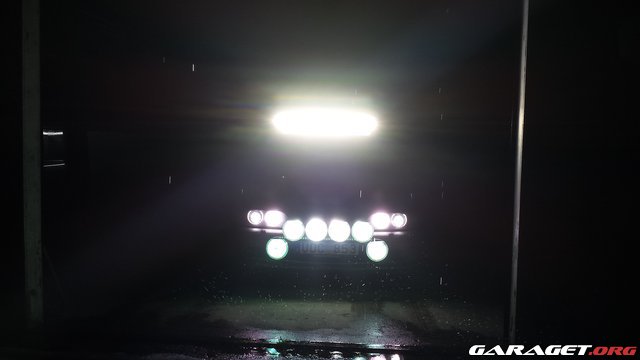

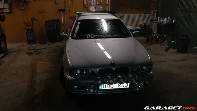

Hämta och montera min ledramp idag  fast bara provmonterat för tillfället, bättre montering & bilder kommer inom kort
https://www1.garaget.org/gallery/images/16/15105/15105-4d4d92ccfa0952f6c7af9ea8c37f0e2c.jpg
https://www1.garaget.org/gallery/images/16/15105/15105-6508d04f4c67a5311dfeaee5a64720cd.jpg
https://www1.garaget.org/gallery/images/16/15105/15105-7a4d69e9c76b17968a6be24ddc821923.jpg
Är denna ramp om nån undrar http://merljus.se/butik/led-extraljus/4 … 000-lumen/
