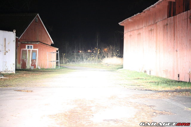

Hellaramp med 4x55w halogen + 2x55 halogen i helljuset och 2x55w halvljushalogen(bländare osv något nedställd för att nästa bild inte bara skulle bli -bara- helvit, dock samma bländare och slutartid på båda bilderna)
https://www1.garaget.org/gallery/images/161/160301/160301-26de554966b4d2e9080c170210fe533a.jpg

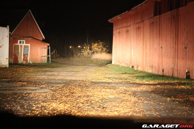

Hellaramp med 4x55w halogen + 2x55w xenon i helljuset och 2x35w xenon i halvljuset (ordentligt gjort med nivåreglering och hela kittet minsann) (samma kamerainställningar som ovan då, som påpekat)
https://www1.garaget.org/gallery/images/161/160301/160301-de224873729fa0c975da619b57d6b0b2.jpg

it_mutt skrev:
Kanske inte helt "rättvist".
Men;
http://www1.garaget.org/gallery/images/ … fe533a.jpg
http://www1.garaget.org/gallery/images/ … d6b0b2.jpg
På andra bilden har du alltså xenon konverterat både hel och halvljus? Ser ju rätt bra ut, hoppas på skillnad med endast helljus. Halvljuset är ju redan xenon så slipper krångla med jobbiga nivåregleringar wink

MrAndersson3 skrev:
Men;
Yes, stämmer bra det. Ja, det satt ju inte på min original på den gamla hirken så det var inte mycket att be för. 55w xenon i helljuset gör i vilket fall som helst en enorm skillnad. Är man inte sugen på stora extraljus så ser jag det som ett otroligt vettigt alternativ. Hellarampen hade jag mest för att "möta upp", då det inte var speedstarter, så det tog någon sekund innan helljuset lös fullt, vilket då "jämnades ut" med rampen.
