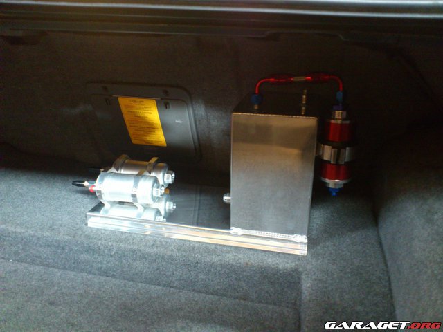

https://www1.garaget.org/gallery/images/163/162798/162798-bc9c9ac9fa89d4be29a0f86774f1c13e.jpg
Sådär någonting kommer Catch tanken vara, inte bestämt placeringen riktigt!

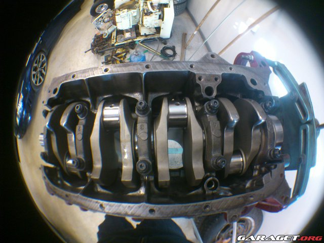

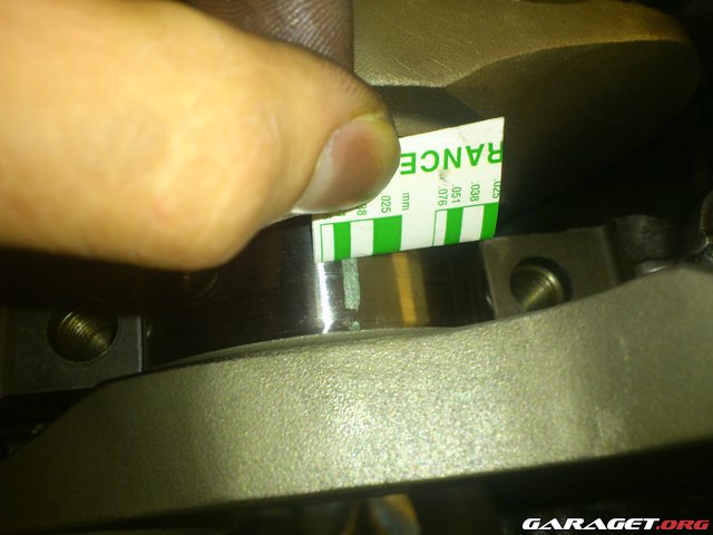

https://www1.garaget.org/gallery/images/163/162798/162798-0597e383dfd2036c3a475c7cb2ce4a9d.jpg
Mäter in ramlagerspelen, 1a: 0,038 2a: 0,051 3a: 0,051 4a: 0,051 5a: 0,045
https://www1.garaget.org/gallery/images/163/162798/162798-2ba67df790f239786c2119eb3bc9a560.jpg
Nu sitter veven där med ARP bultarna på!

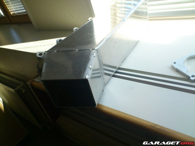

https://www1.garaget.org/gallery/images/163/162798/162798-fc17f012b693103a295f960b5861857e.jpg

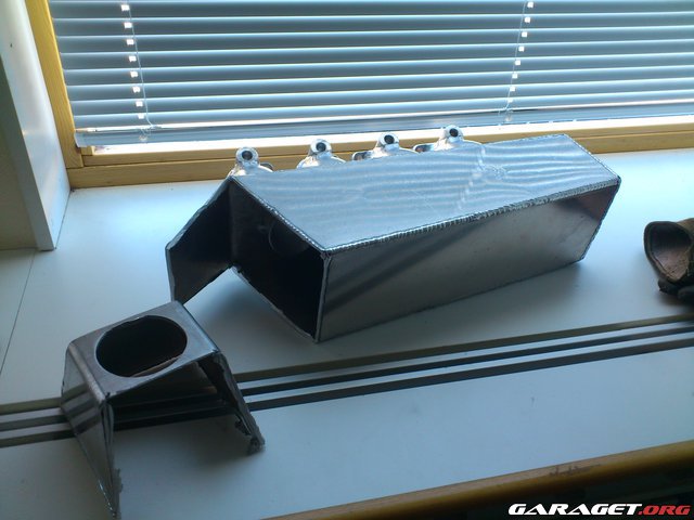

Ombyggning av insuget så spjällhuset passar.

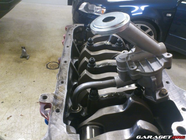

Efter att ha slagit ihop oljeröret några mm så gick den över ARP bulten!

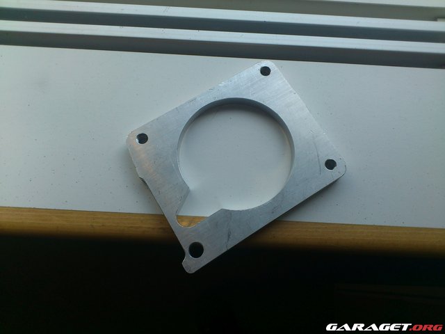

Plattan gjord i cnc maskin.

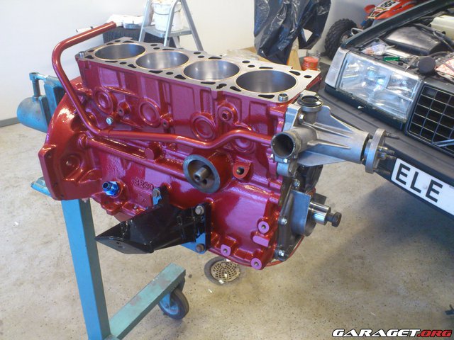

https://www1.garaget.org/gallery/images/163/162798/162798-f5c642b6e4bf0e2d5c26adf45c81f126.jpg

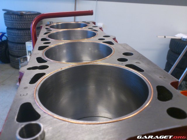

Efter lite finlir så sitter o-ringarna där smile
https://www1.garaget.org/gallery/images/163/162798/162798-83a1c17967378b177586f5c4a7919fb8.jpg

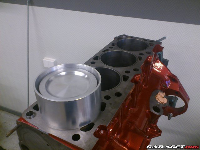

Svart var ju inte den roligaste färgen att ha, men får duga på motorfästena. Satte även dit vattenpumpen, stakarna, kolvarna och tråget.

https://www1.garaget.org/gallery/images/163/162798/162798-c337542eb31aad4b294a986441d30176.jpg

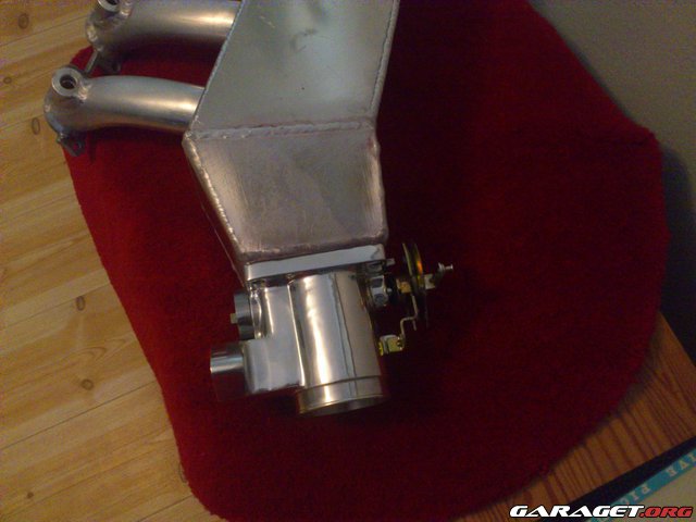

Sådär blev insuget mot spjällhuset efter ombyggnaden. Håller på med vacuumstationen nu.
Efter en massa puts så kanske de börjar likna något wink
