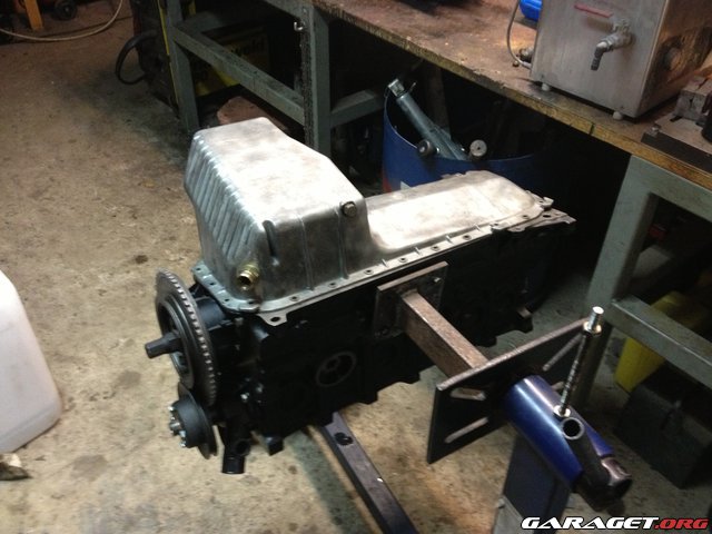

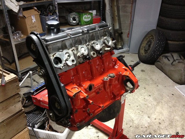

Liten update. Har börjat pilla lite med motorn. Orkar inte lägga ner för mycket energi på den, den ska ju bara hängas i sålänge. Har inte bestämt mig vad det blir för motor i den än. Förslag? Kanske är dags att bestämma sig innan jag lackar underredet. Kan hända att jag behöver lite mer plats i växellådstunneln beroende på vad de bär wink
Målat motor
https://www1.garaget.org/gallery/images/180/179285/179285-b99c6d64b8ee9ffbf64d5baee5caf84c.jpg

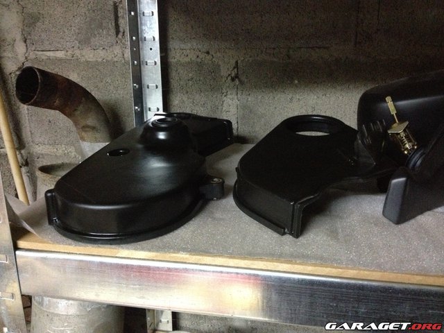

Uppfräshade kamremskåpor
https://www1.garaget.org/gallery/images/180/179285/179285-cf44726247113545d5baea06263bae5c.jpg

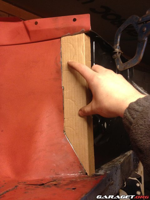

Btw, Lust att ta mått på karossvaggan och skriva ut i tråden?

För mig spelar det ingen roll om något är uttjatat. T5 är ju schysst om man gör en fin & seriös installation. Målet är att få en riktigt stilren kärra. Har funderat lite på V8 också men det känns synd att behöva kapa sönder bilen för att få plats med den samt att få tag i en manuell låda som pallar vridet. Är kluven tongue Ös på med förslag!

#110
Kan kolla upp det tills imorgon smile

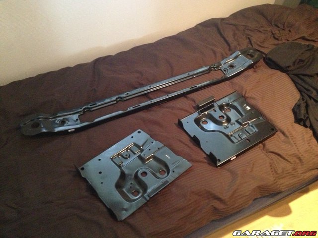

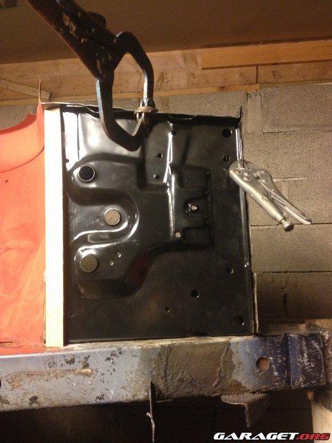

Fick köpt lite ekonomiplåt
https://www1.garaget.org/gallery/images/180/179285/179285-623a83264ddc7c9dbbb2cb25cbc4a403.jpg
https://www1.garaget.org/gallery/images/180/179285/179285-be3c7113b813d72c5aafc8a5dd6bcc99.jpg
https://www1.garaget.org/gallery/images/180/179285/179285-b47c7d724239e8c3dd47271d18179319.jpg
https://www1.garaget.org/gallery/images/180/179285/179285-9dfdebd7b9204bc69cf71d7f868b0c76.jpg
https://www1.garaget.org/gallery/images/180/179285/179285-aa85fed8b29379a143159578860907d2.jpg

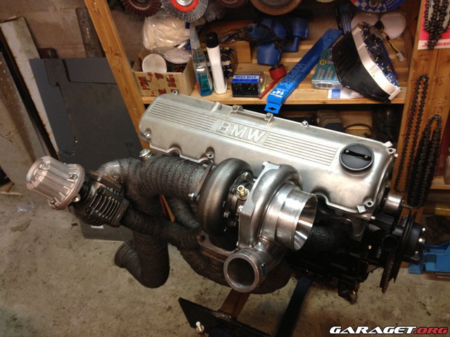

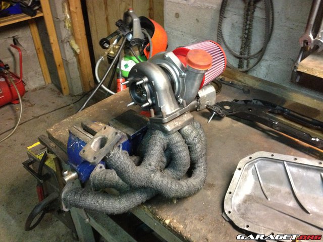

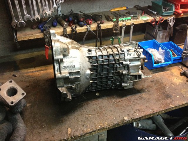

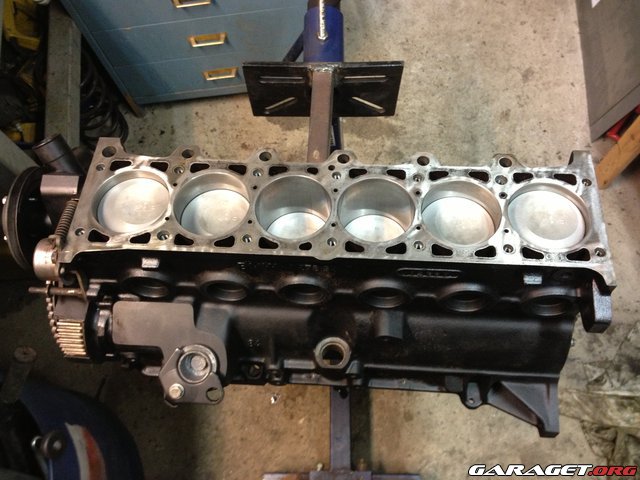

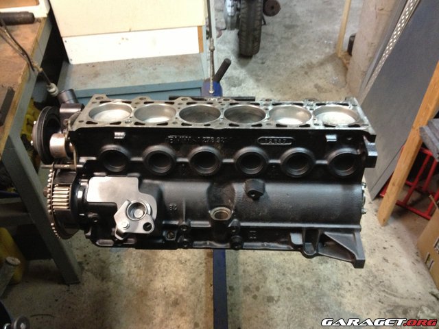

Motor är nu bestämt. Min bror renoverade en E30 för nåt år sedan och tänkte turbokonvertera, men orken räckte inte till så det blev en lite vässad orginal-sugis i den istället. Därför har denna motor med nästan alla tillbehör stått och skräpat. Brorsan kommer alltså stå för motorbyggandet (det roliga) som han kallar det.
Saknas lite saker som topp, koppling, ett vevlager, lite packningar osv.
BMW M20B25 Turbo!
https://www1.garaget.org/gallery/images/180/179285/179285-44c6e785bc1f51967303f0d723fe0fdf.jpg
https://www1.garaget.org/gallery/images/180/179285/179285-197645f6ec55abe086303d7b5e820d74.jpg
https://www1.garaget.org/gallery/images/180/179285/179285-da43ff78344750a48a73a2dac539a284.jpg

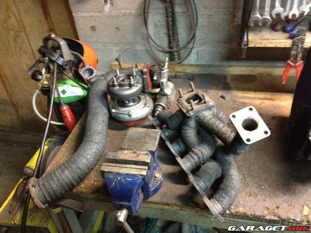

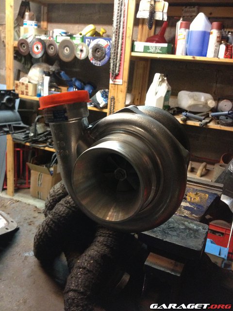

Har inte koll på vad det är för turbo men den ska nog blåsa på fint.
https://www1.garaget.org/gallery/images/180/179285/179285-efa4ebcdcefb72377f8e0bccd2d41f2e.jpg
https://www1.garaget.org/gallery/images/180/179285/179285-66c9e8b2a70a0db1e8850cd2d7f3b676.jpg
https://www1.garaget.org/gallery/images/180/179285/179285-1d31918711cc7bb093b85fb877a80ac1.jpg
https://www1.garaget.org/gallery/images/180/179285/179285-b60cd01aac0fcdf2e3b4e3affc472f6a.jpg
Planen är nu att:
* Rostlaga andra batteriplåten
* Vända upp bilen och ställa den på höga pallbockar
* Passa in motor & låda, göra motorfästen & växellådsbalk och allt smått runt i kring
* Svetsa om karossvaggan för att få bättre balans i bilen

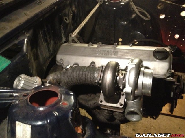

Liten teaser för vad som kommas skall!

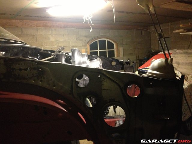

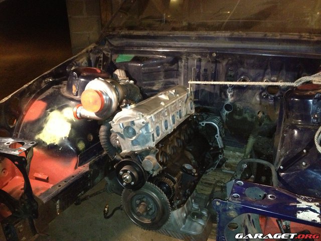

Slängde ihop motorn lite löst för att kolla om han fick plats i maskinrummet
https://www1.garaget.org/gallery/images/180/179285/179285-b06a95d06dc50d9a476c9082390d5260.jpg
https://www1.garaget.org/gallery/images/180/179285/179285-3a7ea9062c474f57ed657683c4c6f466.jpg
Får man igen huven tro? Motorn ska rätas upp lite till.
https://www1.garaget.org/gallery/images/180/179285/179285-7061fafd1690b59075bcc0941db037ac.jpg
https://www1.garaget.org/gallery/images/180/179285/179285-10953477adb75aa36c1bd495763d6ec7.jpg
Kommer bättre bilder imorgon.
