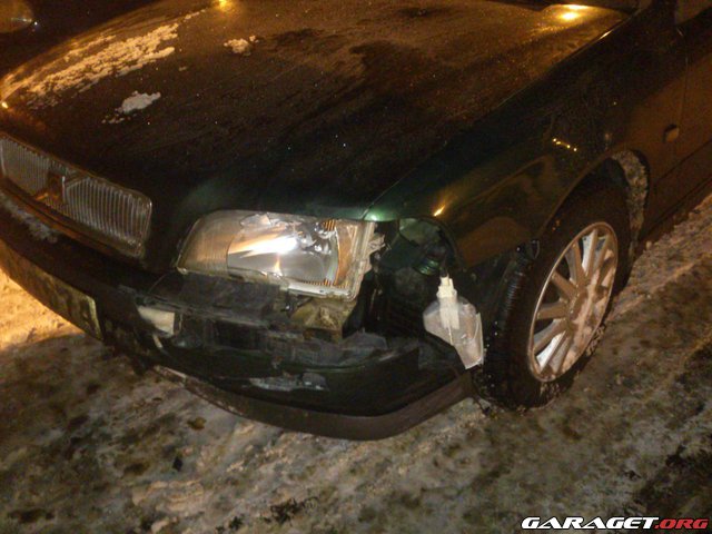

Hej, i fredags så smällde jag med min bil! Körde i omkörningsfilen på ett motorled och skulle bromsa in lite lätt för att placera mig själv bakom den andra bilen som låg ca 20 meter framför mig. Tryckte lite lätt på bromsen då bilen tappade fästet helt från vägen och touchade bilen framför mig lite lätt då min bil sedan hoppade rakt ner i det branta diket. Själva skadan från krocken är inte så allvarlig:

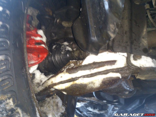

Men skadorna från diket har jag inte lika tur med.
https://www1.garaget.org/gallery/images/183/182508/182508-2349b3f9f12d613ccccd3f9d6dd2771f.jpg
https://www1.garaget.org/gallery/images/183/182508/182508-da20f05567487ac47b5ac56e0be4c54b.jpg
Det jag vet: Hjulet svänger inte när jag svänger med ratten, Länkarmen är böjd men fästena verkar ha klarat sig. Bilderna säger ju en del men vad tror ni att det med hjulet kommer att kosta och vad ser ut att behövas bytas? och sedan hur ska man få hem en sådan bil?

Börja riva ner bilen är lättast, sen kan man börja avgöra om den ska lagas eller skrotas.
Dolda fel kan finnas..
Personligen så hade jag gett mig fan på att laga den då jag tycker det är väldigt skoj me lagom krockade bilar. big_smile

plocka ner den smått och se hur mycket som är sönder, det som ser litet ut först kan vara betydligt mer när man väl kollar ordentligt...

Har bilen hemma nu, Det går inte att få in växlarna på bilen, den ända växeln jag får in är 5an. Har kollat under bilen och vid växlingen ser det inte ut som om det har kommit någon smäll dock har jag ett stort hål i tråget wink Någon som har varit med om liknande?

Skrota är nog det enda rätta tyvärr. T4or står inte så högt i pris, så du bespar dig en massa jobb och svordomar genom att köpa en annan.

ny komplett länkarm på biltema 500 kr sen säkert då styrstaget som gått av/böjt sig.. hoppas hjulspindeln klarat sig smile är inte så dyrt att fixa om du kan skruva lite^^
