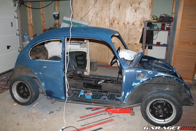

Har varit ute i minusgraderna och slipat lite på skönheten, färgen luktar skit när den slipas wink
https://www1.garaget.org/gallery/images/106/105601/105601-0ef1171a0834c559664b678893474bf8.jpg
Börjat matta ner den

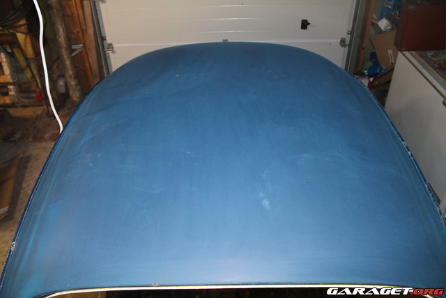

Taket
https://www1.garaget.org/gallery/images/106/105601/105601-b7d6d99b70de05f7ecff39aa849388b5.jpg

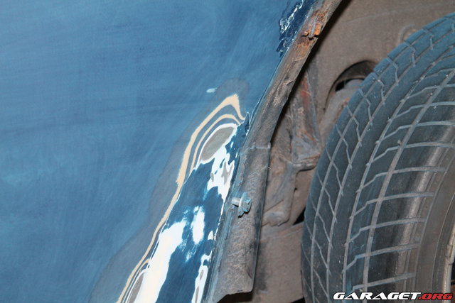

Omlackad innan? Nääää tror jag inte wink
https://www1.garaget.org/gallery/images/106/105601/105601-7e07f3099078d05c660ed1db5f817ba6.jpg

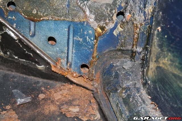

Mer rost
Min tanke var att inte slipa bilen plåtren utan bara matta ner, slipa bort ytrost och spackla
