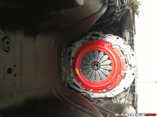

Nu är den på sin plats, snart ut på en provtur smile ledsen för att bilden blev sne...

kopplingen fungerar bra nu för nu slirar det bara på hjulena men bilen vibrerar som h... får ta en kik någon dag vad det är om ingen har någon tanke här?

DU har inte bytt vxllåds kudde när du bytte koppling? till en stum typ, för då går ju vibrationerna ut i karossen!

Hmm smart där... Har bara fyllt originalet med massa tätningslimm
Men det vibrerar även på tomgång när jag står stilla hmm

Kan inte vara så att din tryckplatta behöver balanseras? Är den det minsta ojämn i vikten så går det ju ut vibrationer i karossen

får kolla på detta... tack för tipset!

Byte koppling på min bil i vintras men även motor och växellådsfästen till en lite styvare typ och har samma problem med vibbrationer, så tror det ligger i dom nya fästena wink

Jag bytte ju till hårdare motorkuddar bara och jag kan nog inte påstå att den vibrerade så mycket mera efter det men då hade jag inte bytt tryckplatta men när jag bytte den då vill jag knappt sitta i bilen :o

Då förstår jag, jo konstigt om det kommer efter byte av tryckplatta.

lyckad kväll? NEJ! men hoppas att man kan se till att lösa något imorgon... tryckplattan har då inte tagit jämt som det ser ut men hann aldrig prova om det var några vibrationer utan plattan på bilen för sen gick ett relä, hoppas jag... smile

tror du att vibrationerna fanns för att tryck platan inte tagit jämt?

nja jag vet inte, men känns som det är den som är problemet iallafall

Nu är du skyldig mig en kaffe wink. Skönt att du hittade felet

haha det ska du få! ja vi ska försöka vara helt säkra på det med men det kan ju inte vara något annat yikes

nu har bilen startat igen, och utan tryckplattan var det inga vibrationer så nu är det uteslutet, bara frågan om nu hur detta ska lösas...

Tryckplattan ska skickas tillbaka till dom jag köpte den utav så ska dom ta en koll på den, hoppas det går fort bara... är ju snart gatebil rudskogen
