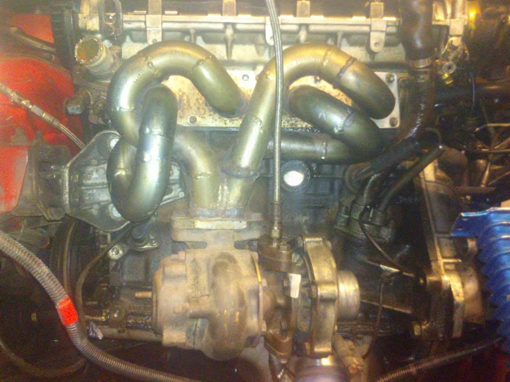

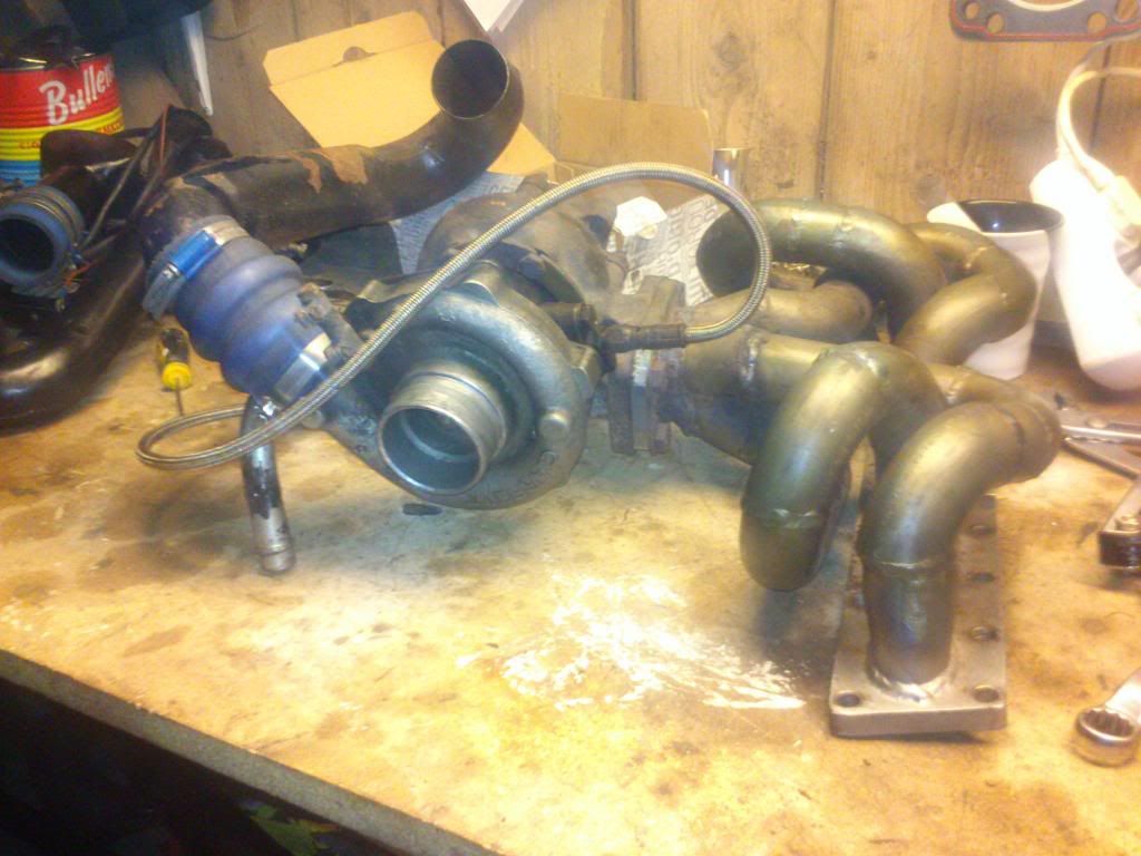

Provmontering.
http://i562.photobucket.com/albums/ss63/opelen/DSC_0154_zpscff0c1da.jpg
http://i562.photobucket.com/albums/ss63/opelen/DSC_0165_zps13f678d2.jpg
Förbannat tight med intercooler.
http://i562.photobucket.com/albums/ss63/opelen/DSC_0150-1_zps3a387320.jpg

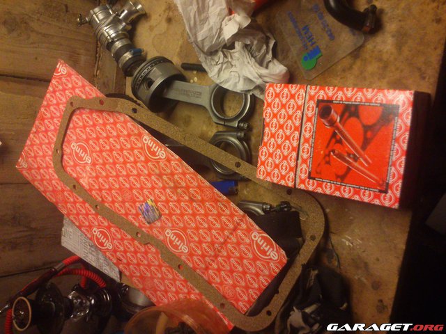

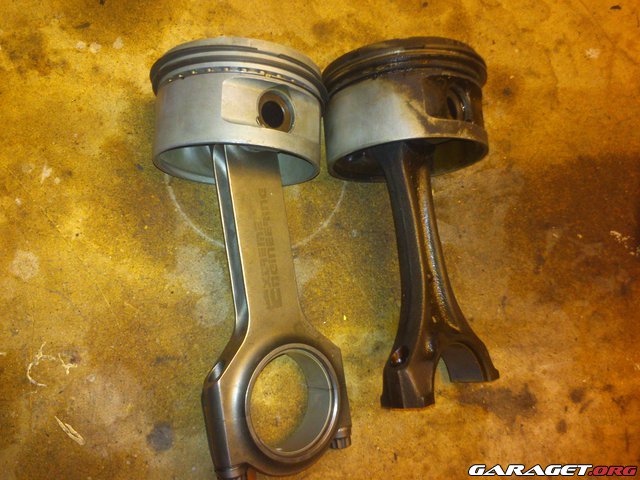

Projektet kan tyvärr inte stå stillare. Saknar ju toppbult och tar ju en utgift i taget. (Arbetslös som man för stunden är) Istället får man roa sig med dom andra prylarna man hittar på hyllan. Står i valet och kvalet om de skulle säljas och under tiden jag funderar så pillar jag ihop de jag kan. Dock så är h-profilstakarna lite för tajta där kolvbulten ska in så får jaga ifatt lite horningsprylar. Men en bild på lördagsnöjet och skillnaden från innan får ju självklart läggas upp så tråden inte dör ut helt. smile

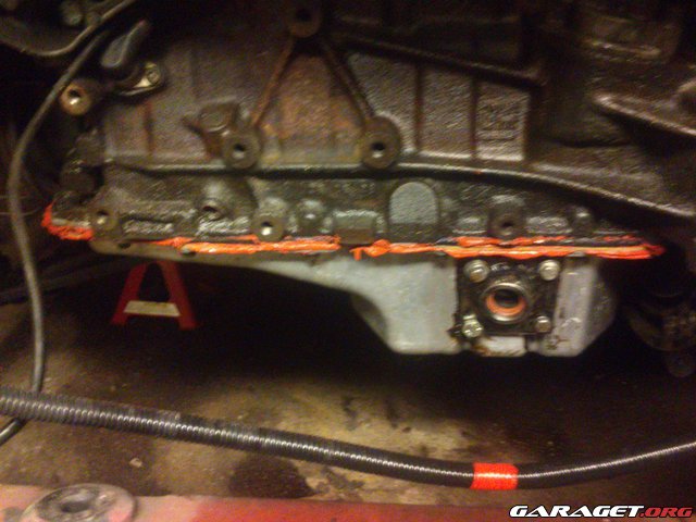

Och då kom de nya tråget på med gott om kladd från biltema emellan för säkerhets skull. wink
https://www1.garaget.org/gallery/images/176/175782/175782-18757ac18d224ffd44457c21d79aa808.jpg
Och vips när de väl satt där så drogs toppbultarna, lite slangar drogs dit, nippel i blocket som sen kommer passa på en stålomsbunnen slang som i sin tur ska leverera olja till turbon. Efter detta så åkte turbon dit igen och kommer troligtvis inte plockas bort igen på ett tag. Sen rann tiden iväg så detta va alltså dagens blogginlägg. big_smile

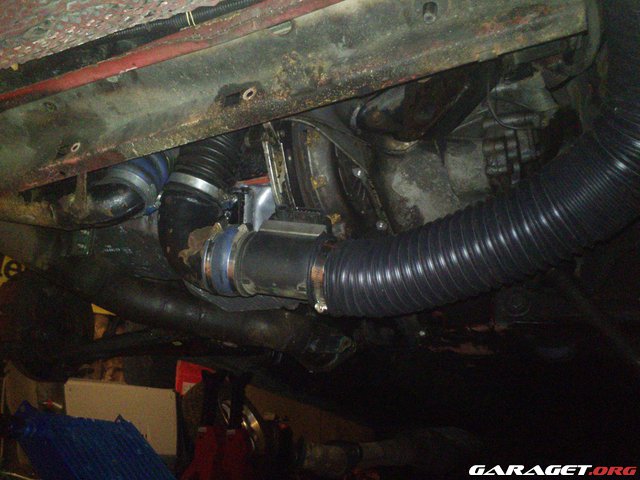

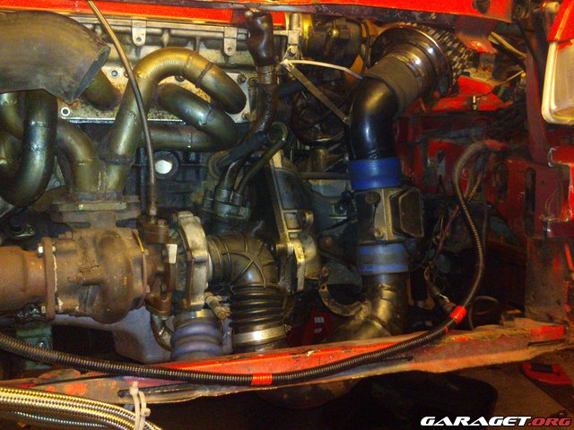

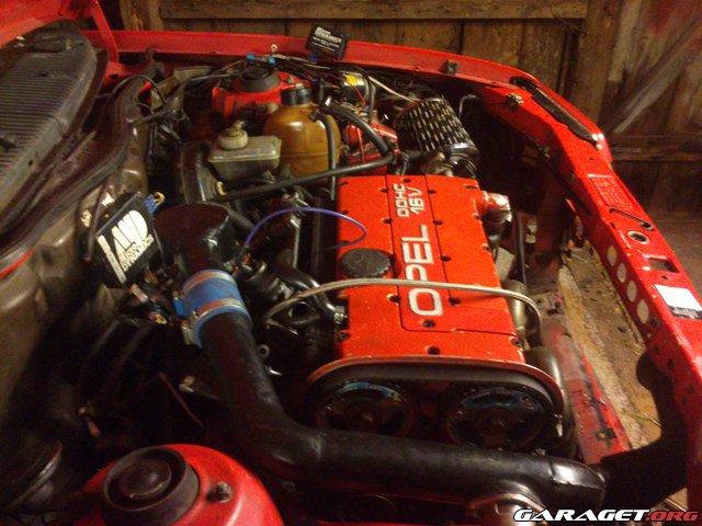

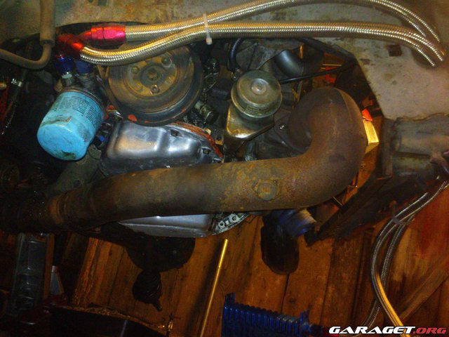

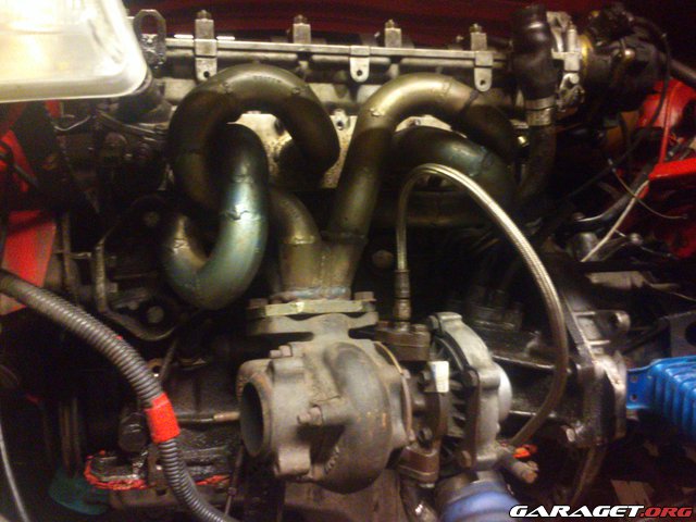

Åter igen en roande ikväll i garaget med några norrlands och ett glatt humör.smile Saker och ting gick ganska fort på nåt sätt och nästan oroväckande enkelt så vi får väl se hur uppstarten blir för den är nu inte jättelångt borta. big_smile

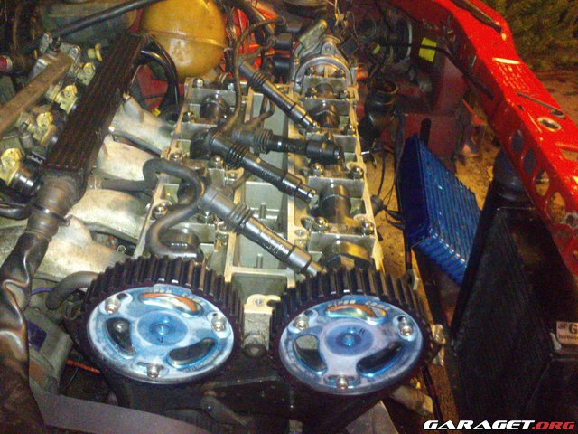

Försöker ta bilder så gott jag kan men glömmer ibland och dom blir inte kalasbra med telefonen men hur som helst så kommer här lite bilder på hur långt jag kom igår: Kamrem och drev las dit, ventilkåpa på, slangar och diverse, generator, lambdan flyttades, downpipen, wg, provmontering luftintag, en del av sprutet kopplades in, snorklen till spjällhuset och fake-lustgasen.
https://www1.garaget.org/gallery/images/176/175782/175782-84a44b223e019c3ab85b406c4147108f.jpg
https://www1.garaget.org/gallery/images/176/175782/175782-7d6ccd4c30a67a220414a31011fa4ebe.jpg
https://www1.garaget.org/gallery/images/176/175782/175782-90065eb7fa35ff4d902c6c9cab50eefd.jpg
Nja där kommer nog inte filtret hamna även om förra ägarna tyckte om de. tongue
https://www1.garaget.org/gallery/images/176/175782/175782-def675cf37a94765b3a713942d3ff6a1.jpg
https://www1.garaget.org/gallery/images/176/175782/175782-ba8ba0ad2d20c01d390ca9b4ba721e0f.jpg
Kan väl inte säga mer efter den här kvällen än att de faktiskt börjar närma sig Är lite småpill kvar som är rätt snabbt fixat men så åkte jag på lite bekymmer. Frontbalken måste sänkas omgående om jag ska komma dit med tryckrör och intercooler men verkar oxå för stunden vara enda problemet så finns de nån som har lust att låna ut sin lilla en-fassvets till mig så bar hör av dig. tongue

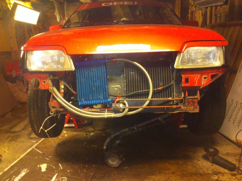

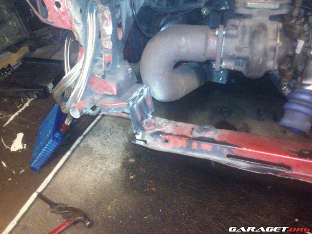

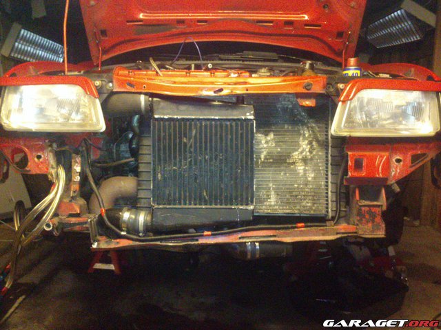

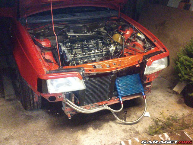

Då va de dags att fortsätta min projekttråd med lite bilder och info om senaste kvällar i garaget. De mesta har flytit på som de ska utan några bekymmer. har aldrig varit nån hejare på svetsning men balken har åkt ner en bit och sitter nu där den ska. Allt passar skapligt och är nu ännu närmre en provstart. Än så länge bara några tveksamheter ang. sprutet och förlänga lmm-kablen + lite olja så är de dags att trycka på knappen. Nåja, så här ser de iaf ut än sålänge:
Själva svetsningen och balksänkningen.
https://www1.garaget.org/gallery/images/176/175782/175782-b34e2b82c8890d5ed14fcbd3f9dc765f.jpg
Sen lite vidare-montering på de. Intercooler och kylare på plats. Bara oljekylen kvar. :@
https://www1.garaget.org/gallery/images/176/175782/175782-526969bc682b30fc21de78439a58f3d1.jpg

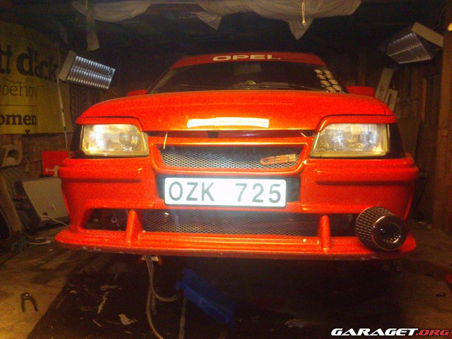

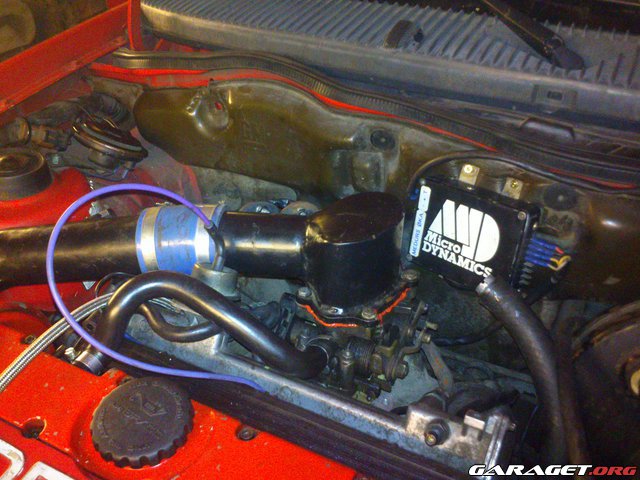

Även snorkel och lmm kom på plats efter detta. Fram med buntbanden bara och fästa de.
https://www1.garaget.org/gallery/images/176/175782/175782-f3de5cd46b6d512b3c37716aaabec62e.jpg
Och vips så provar vi så fronten passar ihop med filter och jepp...nu går huven igen. (Med lite våld) wink
Möjligt att skylten flyttas och tillverkar så mycke hål jag kan för tror de lär behövas.
https://www1.garaget.org/gallery/images/176/175782/175782-877b558de4b7929c8979304b41a09706.jpg

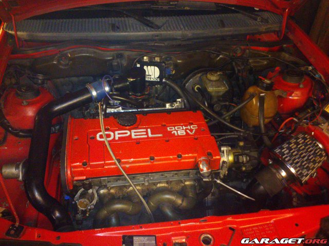

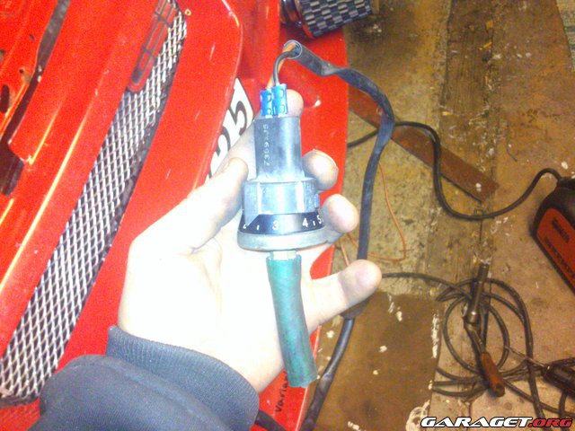

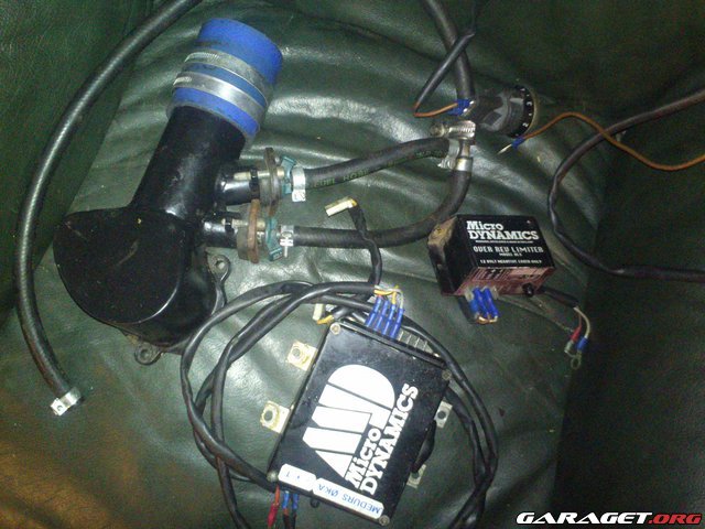

Och sist men inte minst de stora frågetecknet i sprutdelen....vad kan de här va?
https://www1.garaget.org/gallery/images/176/175782/175782-2ae5fa85a7c155e1b3e8003da30236dc.jpg
95 Inlägg
15 januari 2013
Kan även tillägga att jag oxå tycker att bilen ser/är otroligt sunkig ut så ingen behöver vara blyg för att säga de. cool
