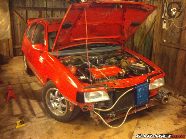

Hur som helst så fick jag tag på en låda i närheten som hämtades hos en otroligt trevlig och bra kille från Ronneby. Han hade  en tätstegrad cr-låda  liggande så den hämtades och sattes dit igår och de gick bekymmerfritt. Idag fylldes de på olja, dit med axlar, justera in spakstället, och vips så va bilen igång igen. dock så fick jag sen se att oljan rann ut lika fort då jag inte fick i vänster drivaxel helt. mad Men banka dit igen, sen på med hjul och ner i backen. Bytte även fjädrar bak till dom sänkta. Trött på att köra stumt! Imorgon blir de att ut och ta första rundan för i år och se om allt funkar som de ska så allt de finstilta kan fixas iordning. Lär bli sådär kul med sommardäck nu när de vita helvetet ramlat ner igen.

Trevligt å läsa att du gjort lite nytta med racern smile hoppas testrundan går problemfritt big_smile

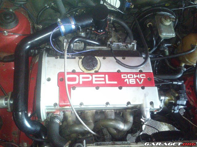

Då kör vi en lägesuppdatering. Provkört lite och konstaterar att den spottar olja överallt. Bytt ventilkåpa och packning för säkerhets skull men efter gårdagens runda så upptäcktes felet av min käre supermekaniker john att trycket i vevhusventen är åt skogen för högt. Väldigt logiskt när man väl kommer på de och får veta de så alltså pressar han ut olja lite överallt men men....blir alltså att bygga catchtank. Har en på lager som jag fick med i kitet men inget jag tänker använda då de sällan är uppskattat på edps att oljan som hamnar där i rinner rakt ut på asfalten så lutar åt den petflaska tills vidare. smile Bild på oljekladd och ventilkåpa.

ett kompprov hade varit spännande smile du har inte vevusventen på tryckrören väl? smile
edit: ser att den sitter vid spjället nu smile
