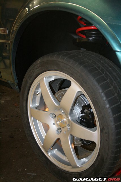

Mini-update:
Jag brukar vara bra på att inte köpa saker i ”förväg” till bilen, men fälgar "måste" man ju ha så när jag kom över några som jag ville ha till bra pris kunde jag inte låta bli.
I min värld kan man ha 4 modeller av fälgar på 9000:
1: 17” Super Aero. Omöjliga att få tag på, finns bara en uppsättning. Försökte köpa bilen de sitter på tidigare i år men någon bjöd över mig... smile
2: 18” Asa Imola, eller liknande. Grymma men ser små ut som 17” p.g.a den polerade kanten...
3: Ace Dino. Fattar inte varför men jag tycker de är skitsnygga, speciellt på 9000...
4: 16” Super Aero. Orinalfälgarna bör man kanske ha förr eller senare.
Alla 5-ekrade fälgar går bort... Tänkte att 17” skulle bli lagom, vill inte ta bort alltför mycket komfort och lyxbilskänsla. Så när det dök upp en uppsättning till rätt pris slog jag till:
https://www1.garaget.org/gallery/images/188/187768/187768-b460f01b2bc70afddbf130ef4f8c4fc2.jpg
Tyvärr är de lite repiga, så jag funderar på omlack framöver. Någon som vet om det krävs speciellt spackel på aluminium, eller om det funkar med vanligt polyesterspackel?
Sedan är ET lite galet, det är ET45. Han jag köpte dem av påstod att de suttit på hans 9000CC, men på min passar de inte alls. Har förstått att man ska sikta på ca ET25 på 9000 CS, så det får bli 20mm spacerplattor. Någon som har spacerplattor liggande? I så fall är jag intresserad...
Jag fick med en uppsättning 16” Aero i dåligt skick när jag köpte bilen.
https://www1.garaget.org/gallery/images/188/187768/187768-bf4d7d6373b5ff3c436f0c3db60d402d.jpg
Eftersom det ändå inte är orginal så bestämde jag mig för att sälja dem. Satte ut dem för 700:- Blev nerringd/mailbombad så det var nog lite ”billigt”... Trodde inte det fanns SÅ många Saab-tokar smile
Ungefär samtigt (december 2011?) så dök det upp en 9000 A50 på returbilen, så jag skyndade mig dit o plockade frontkjolen som otroligt nog var hel, tyvärr imolaröd men det får vi ordna senare. På samma bil satt det ett riktigt fräscht JT 3” halvsats, som jag inte kunde låta bli att plocka. Vet inte hur det gick till men fick det för 100:-... Slipade rent det och blåste på lite färg, blev fint som snus:
https://www1.garaget.org/gallery/images/188/187768/187768-e5470b862d007c5bf969975b05f83f66.jpg
Det var allt för denna gång, fortsättning följer smile
/David
