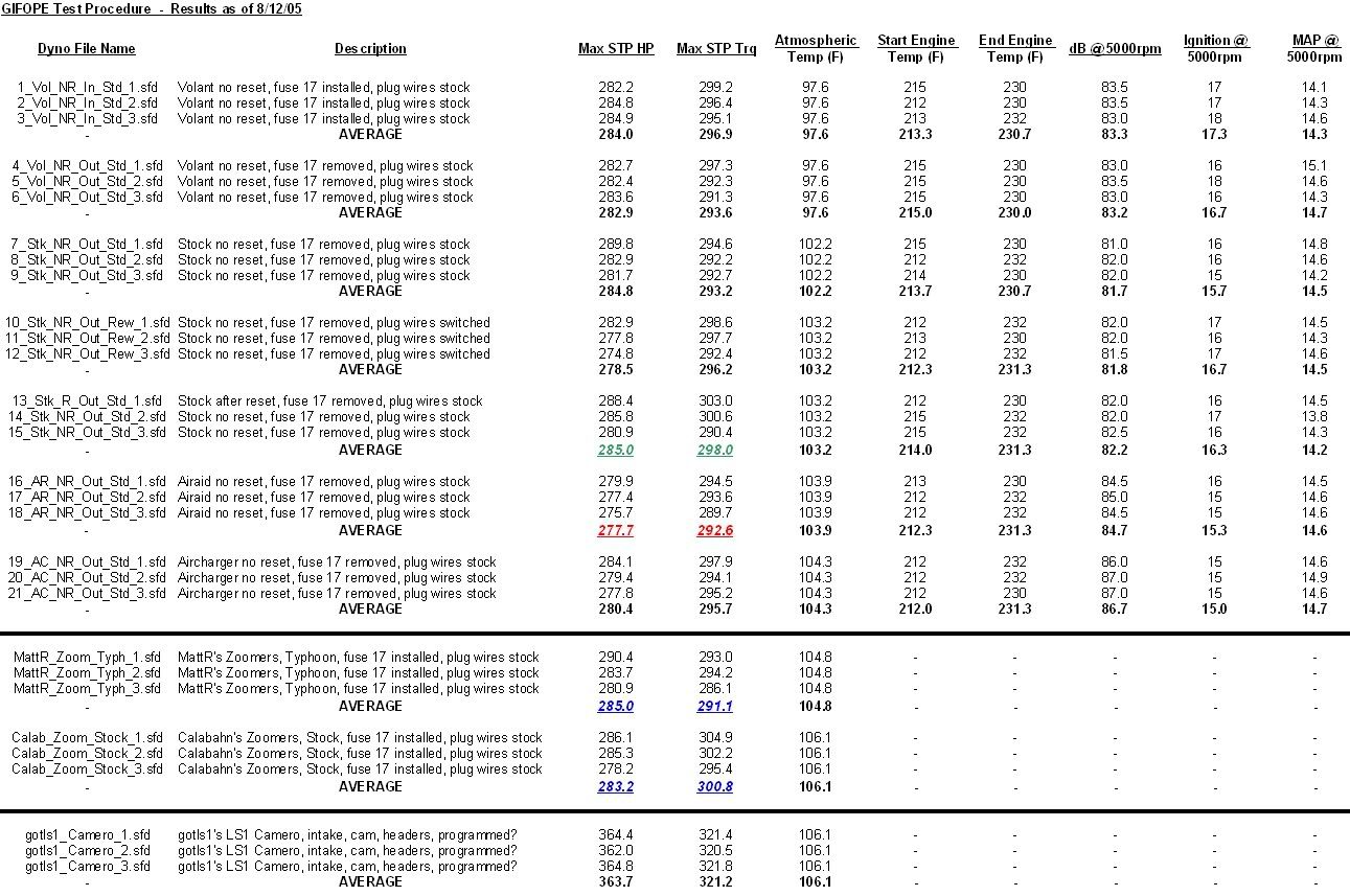

Frågan dyker upp i olika former i en rad trådar så låt oss diskutera sportluftfilters vara eller inte vara. För att visa lite skillnader har mina kompisar på LXF gjort lite tester på en 5.7 liters V8 enligt följande. Så låt oss diskutera - bara för show eller fyller det funktion?

klart det inte gör nån skillnad inte märkbar iaf annat än placebo för bilen låter mer:P

Tror man skall vara försiktig när man säger att det inte funkar rakt över - det finns motorer vars effekt begränsas av lufttillflödet och som presterar bättre av öppna filter. Dock tror jag det även behövs större rördragning FRÅN filtret som en del av lösningen.

Den första saken man måste tänka på, det blir en jädra skillnad i luftflöde när du står med bilen på en bromsbänk inne på en verkstad mot när du är ute och kör på vägen, därför är det ju ganska så svårt att göra en bra mätning.
Men sen e ju svaret det allt mer klassiska, det beror på vad det handlar om för bil! Men rent generellt skulle jag vilja påstå att utav dom bilarna som tillverkats senaste 10-15 åren så lönar det sig inte att slita bort org. luftburken och stoppa dit ett sk. öppet filter, däremot brukar faktiskt dom mer öppna filterna man sätter i orginalburken fungera helt okej.
Sen är det så klart en helt annan sak om man börjar bygga med värmesköldar eller placerar luftfiltret precis vid ett luftintag t.ex.
