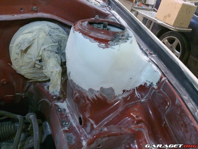

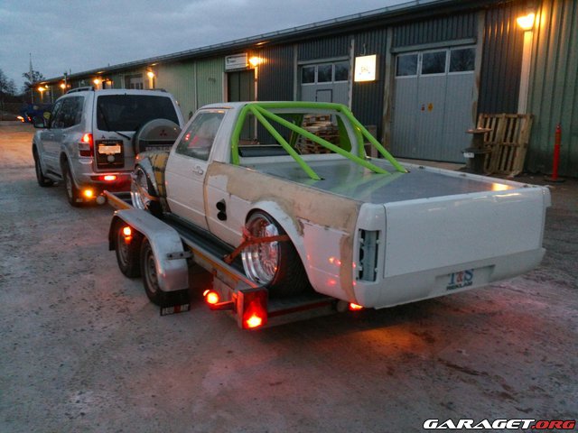

Jag svetsade och fixade lite på kärran vars stödhjul gått sönder..
då fick min spackelslav jobba lite big_smile
https://www1.garaget.org/gallery/images/2/1205/1205-7ab7aeb774e1ca4e14582efb5505bc8d.jpg
Inte klart men det ser ju vettigt ut ialla fall smile
jag har slippat det värsta på svetsarna och sen vart det mycket spackel big_smile

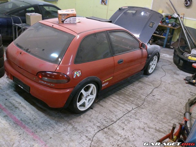

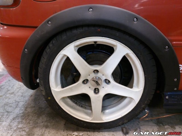

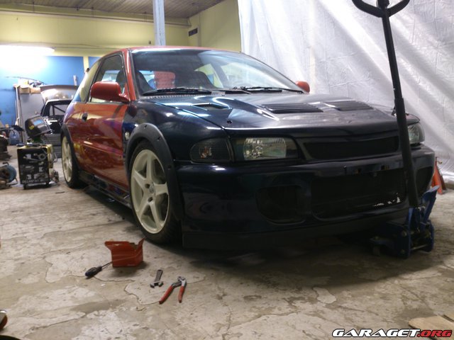

Jag kunde inte hålla mig han skulle ju ner på hjulen med big_smile jag tycker sänkningen är bra både fram och bak nu smile jag ska fortsätta i veckan och förbereda inför motorutrymmets lack smile
https://www1.garaget.org/gallery/images/2/1205/1205-4520c726f00e9f132ab5a6881448d532.jpg
https://www1.garaget.org/archive/2/1205/287636/287636-2987613.jpg
det ser ju verkligen ut som en leksak big_smile
https://www1.garaget.org/gallery/images/2/1205/1205-90c83f6e91d9dbedf81a14d46afbff90.jpg

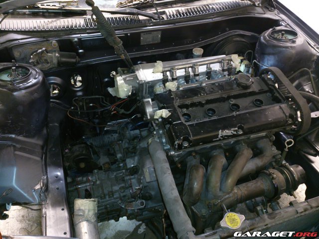

motorutrymmet är lackat. och det är sjukt oseriöst gjort men det är bättre oseriös grå som utsidan ska vara än den röda som var innan tycker jag:)
https://www1.garaget.org/gallery/images/2/1205/1205-5f96911e3a46a09e024a6a0bd6143009.jpg

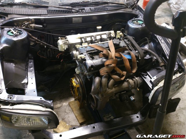

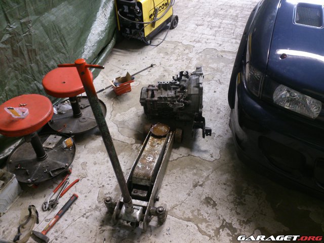

Motorn på plats igen men inte lådan.. den har youask som uppdaterar lite mer missar som ppg inte insett bör fixas när gogsatsen monteras i en evolåda..
https://www1.garaget.org/gallery/images/2/1205/1205-5bfe9a337c33d86b20189c06a008dfa3.jpg

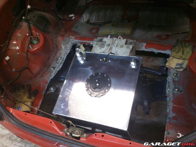

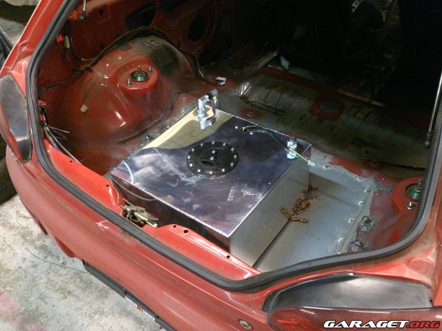

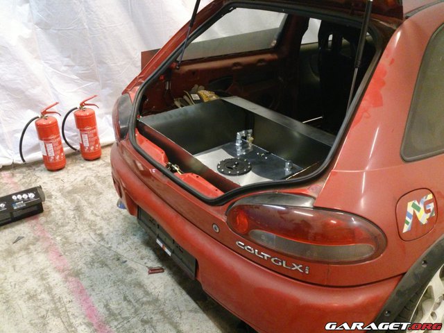

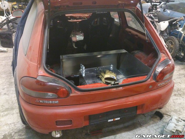

Flandersmotorsport har levererat en stycke tank. tanken nu är att ta bort golvet som jag punktade dit och sänka ned tanken för att sedan ha någe form av skruvat golv över.. inte helt bestämt än big_smile
https://www1.garaget.org/gallery/images/2/1205/1205-0c503f4117740aa31adb8e7fcfa869c1.jpg
det var allt just nu! tack för alla kommentarer! det är väldigt kul att så många är intresserade av projektet smile
Mvh Mats

haha jag hade gärna haft den synlig men den måste vara utanför bilen så då blir den lite gömd..

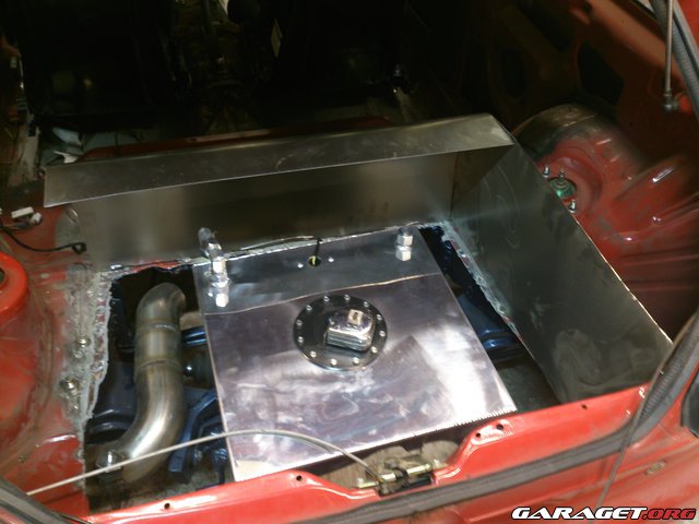

grejat lite grand idag igen..
förs ut med golvet ut skuffen igen:D
sen så vart det lite måttning. tanken sittter bak på en punktad profil..
tanken ändrades sen till att ha batteriet på sidan av tanken:)
https://www1.garaget.org/gallery/images/2/1205/1205-3bd8fbdab167f3b0d2979f9bfc742819.jpg
sen så måste det ju vara en låda runt tanken för att det ska räknas som utanför bilen:D
den blir ju obehagligt lik evons kylarlåda:D
https://www1.garaget.org/gallery/images/2/1205/1205-2e38ad9796ca9991d0c960e5fa115d51.jpg
svetsat lite och grublat lite. lådan är ju inte klar på långa vägar och grund ideen var att ha en svetsad låda och en löst lock men vi får se.. kanske hela lådan blir skruvad smile
https://www1.garaget.org/gallery/images/2/1205/1205-332c0d833d40e990ccfa8c6169f217af.jpg
https://www1.garaget.org/gallery/images/2/1205/1205-689e229c9d5712bc3f42eb6cef6d56a6.jpg
det var allt just nu Mvh Mats

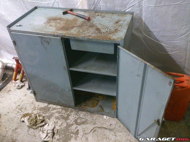

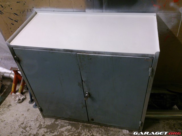

jag har köpt ett par skåp som ska vara i garaget.. menningen är ju att få lite finare sen när jag flyttar in i nästa garage. jag har ju en del saker liggandes som nu inte är i mekgaraget.. ett ganska utspritt liv har jag big_smile
https://www1.garaget.org/gallery/images/2/1205/1205-7b07282ae6c701fbc317f4dedcdfe147.jpg
dom var väl inte direkt nya och fina heller men med lte kärlek så blir det vettigt ialla fall big_smile
kraven för ett garage är ju inte dom högsta i finich men det kan ju vara kul om saker hänger ihop smile

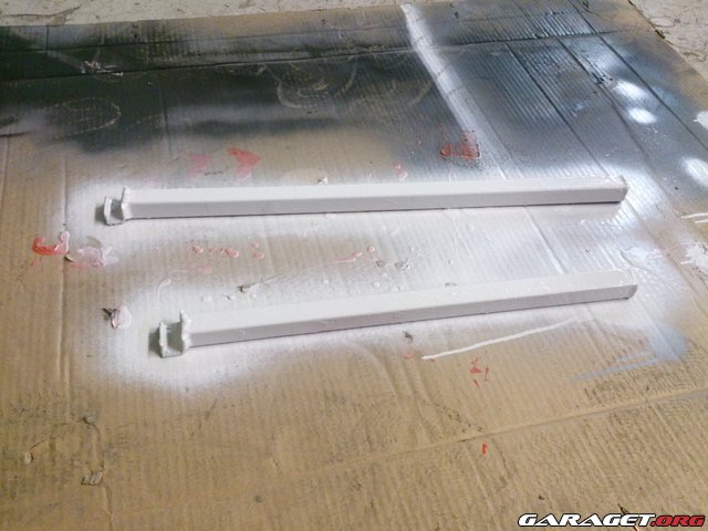

punktade upp en plåt till på min lilla låda..
https://www1.garaget.org/gallery/images/2/1205/1205-062f972ad49ea2aafdbe1f093b1e59b4.jpg

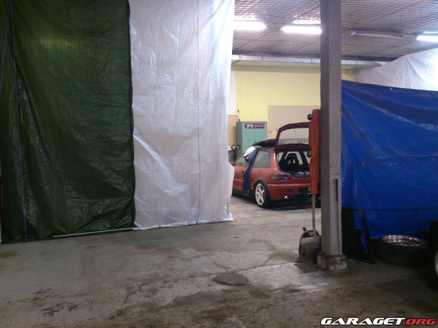

nu till mitt lilla problem.. om jag inte lekt så mycket och gjort allt annat så kanske inte svetstråden tagit slut så att jag inte hann göra mer på bilen idag big_smile suck
https://www1.garaget.org/gallery/images/2/1205/1205-0a7254ca53c25b3e3425e56dd990bb9c.jpg
Bjuder på några bilder till som jag tagit:)
https://www1.garaget.org/gallery/images/2/1205/1205-d66925043347731139daa49de5e45b58.jpg
där någonstans finns en colt:D
https://www1.garaget.org/gallery/images/2/1205/1205-329506fce0b222c8a87fbfd44f7ce6e9.jpg

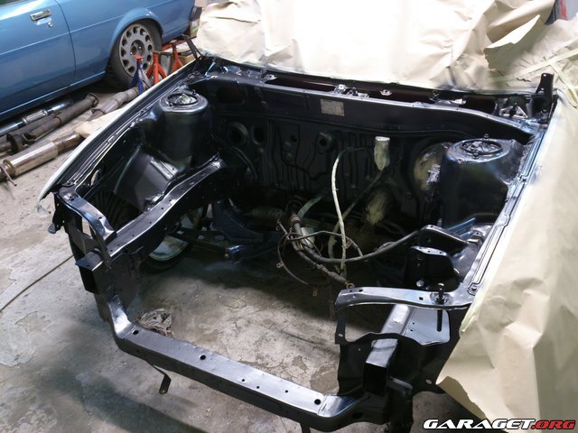

fronten hänger på en nylackad balk.. v-lådan väntar på att göras iordning av youask. den bör öppnas om ett par veckor så jag får pyssla klart skufen till dess tänkte jag smile
https://www1.garaget.org/gallery/images/2/1205/1205-5f7dfa9328170920ce2e09588daaaf9e.jpg

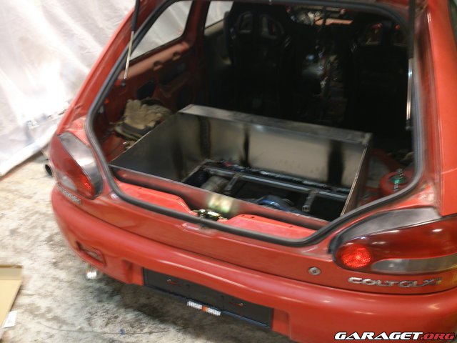

jobbat lite mer på lådan.. svetsat klart kvar är karosserikitt och sen tillverkning av ett lock.
https://www1.garaget.org/gallery/images/2/1205/1205-7657bf47f153747ff96bb7e743fb20e1.jpg

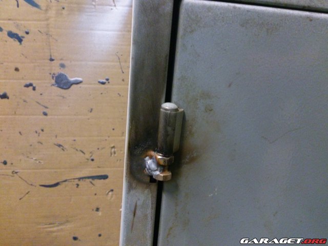

började pilla lite med huvlåsen igen.
https://www1.garaget.org/gallery/images/2/1205/1205-f1527da3ee1665a087009e1045766112.jpg

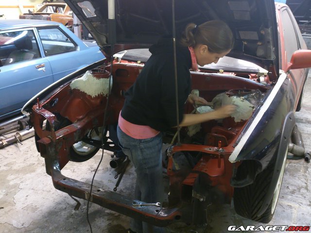

fick hjälpa till lite igen..
https://www1.garaget.org/gallery/images/2/1205/1205-74803fbd97d277d3ac11c64de3d6c72d.jpg

lådan hänger där den ska även om allt runtikring ska dit med.. men allt kommer vart efter:)
https://www1.garaget.org/gallery/images/2/1205/1205-667db5041e8462dcda2fc7b99a177e84.jpg
skåpet är stylat och klart! nu är det bara ett fullstort skåp och tre hyllor kvar sen kan jag ju ha snygg förvaring i garaget big_smile
https://www1.garaget.org/gallery/images/2/1205/1205-da5a88d7b16c306921c584f9442ba613.jpg
ett par bonusbilder! wink
https://www1.garaget.org/archive/2/1205/287636/287636-3016858.jpg
tvättat av bilen lite..
https://www1.garaget.org/archive/2/1205/287636/287636-3016829.jpg
