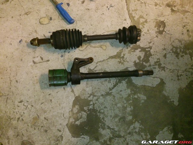

båda drivaxlarna fram vinkelväxeln och dom sista bultarna på gardan drog jag dit med. på bilden så synns drivaxeln vänster fram som är evighetslång big_smile
https://www1.garaget.org/gallery/images/2/1205/1205-6467a802b0e52cf89cc773b1b31ec6c9.jpg

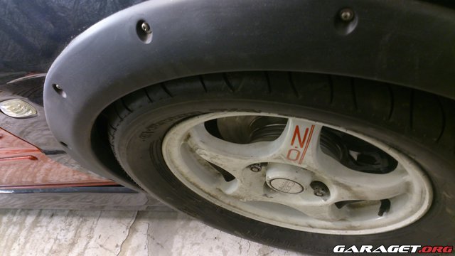

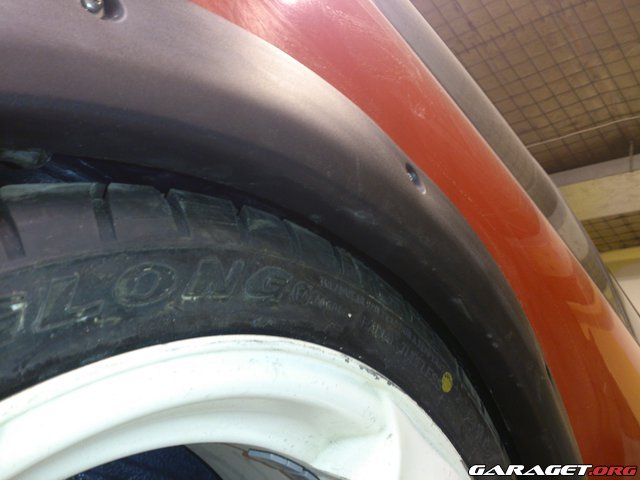

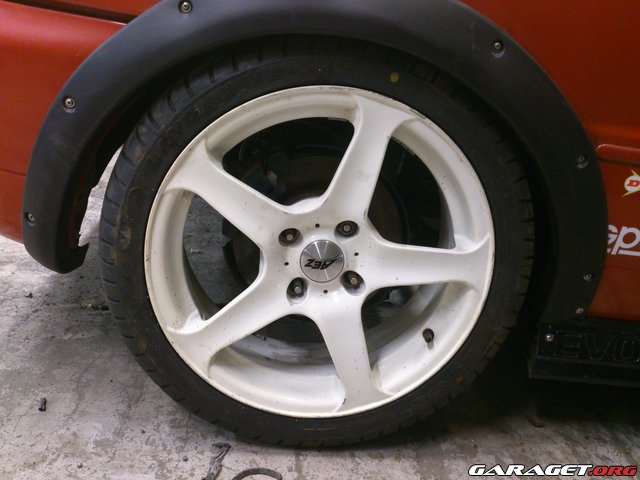

efter lite labbande med spacerplator från biltema så har jag konstaterat att 20mm är lagom. så nu är det bara att beställa rätt tjocklek och lite hjulmuttrar så blir den fin smile
https://www1.garaget.org/gallery/images/2/1205/1205-9bad78d96173ed18aed6c4e6e68722e5.jpg
https://www1.garaget.org/gallery/images/2/1205/1205-5a5a324c062f99c7ce605b573faad45f.jpg
nöjd med höjden! kanske får slipa av lite på skärmkanterna bara.. annars vekar den hjulen gå fritt smile
https://www1.garaget.org/gallery/images/2/1205/1205-ac1baae9a47199750f5510416e3efaf7.jpg

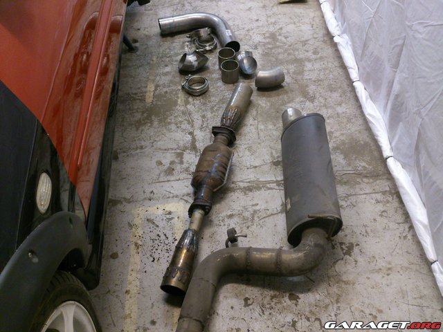

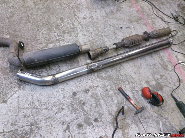

börja dagen med lite blandade rör..
https://www1.garaget.org/gallery/images/2/1205/1205-8492517edfb8bbc798b5aad3a71db40a.jpg

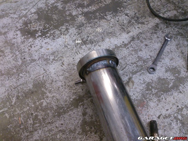

alla skarvar får v-bandskopplingar. inte för att det blir så många men ändå..
https://www1.garaget.org/gallery/images/2/1205/1205-4b759d2e728019696bc6f2a3ff9d43fc.jpg

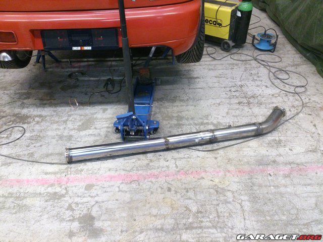

det röret som är närmst bilden är raceröret som ska få en ljudämpare.
dom bortre är lite gamla rör som jag tänkte göra besiktningsvänliga. lite lättare att byta en kort bit med ljudämpare och kat..
https://www1.garaget.org/gallery/images/2/1205/1205-cd776d0af686df0f52e5b85c5f6bb762.jpg
jag kapade ner lite gran men det är ändå trångt att få dit ljudämparen under bilen.. jag har inte get upp än men jag kanske åker på att köpa en annan dämpare som är lite mindre :S
just nu kändes det som att denna är för lång och tar i allt under typ big_smile
https://www1.garaget.org/gallery/images/2/1205/1205-bfc4f66b80e07835f14eb4092f6e096d.jpg

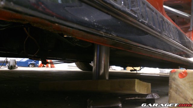

tänk att en så lite bil behöver ett så stort avgassystem.
inte mycket kvar nu för övrigt. en upphängning mitt under, wg-röret och en lambdahylsa.
https://www1.garaget.org/gallery/images/2/1205/1205-8c908585ee2f0d11418de9f26a722f6a.jpg

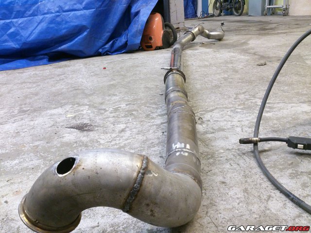

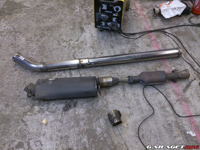

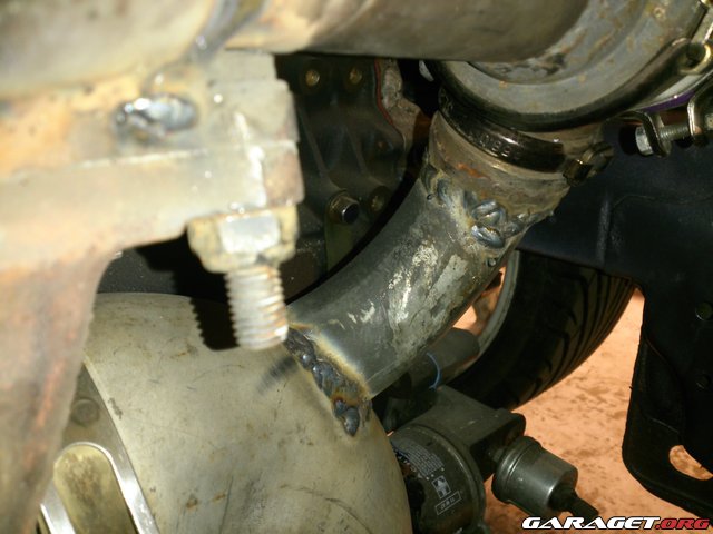

gör om gör rätt! jag vart missnöd med röret på mitten. vinkeln var lite fel och v-bandskopplingen vart för låg..
det var bara att kapa lägga till en liten bit rör mitt på och svetsa ihop smile nu är jag nöjd! för tillfället ialla fall big_smile
https://www1.garaget.org/gallery/images/2/1205/1205-184f84dca39c6b1ae0105523551647cc.jpg
jag känner mig riktigt nöjd med sysstemet! känns helt rätt att ha det över bakaxeln även om det var lite trångt!
i framtiden så måste en ljudämpare komma dit men för tillfället så prioritetrar jag annat:)
https://www1.garaget.org/gallery/images/2/1205/1205-14a4761f498a829134ba601359219c1d.jpg
ett wgrör rakt ner i dp:n smile jag måste svetsa dit en lambdamutter också, annars börjar det kännas klart!
https://www1.garaget.org/gallery/images/2/1205/1205-43f643e82c8c2d514afe9d0fdcb16fdf.jpg

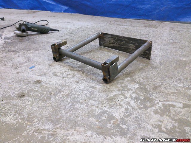

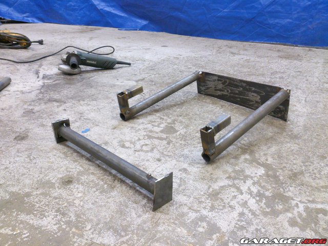

ja också lite nya garagesaker.. jag är trött på att ha rör liggandes överallt.. så jag har gjort en hållare som ska sitta på väggen utan att rören ramlar till höger och vänster.. den är inte klar men tanken synns ju smile
https://www1.garaget.org/gallery/images/2/1205/1205-4a93ac4e33ac43014be0ec68ec2a1f84.jpg
https://www1.garaget.org/gallery/images/2/1205/1205-2bc1629e7bffdcfeb295ef62943ab865.jpg

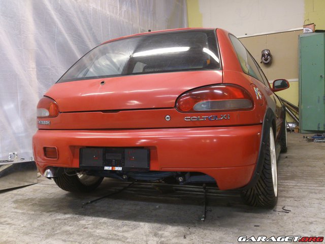

Jag avslutade i garaget med att att rulla bak bilen och sopa lite grand smile
knäppte ett par bilder när jag hade chansen!
https://www1.garaget.org/archive/2/1205/287636/287636-3022298.jpg
https://www1.garaget.org/archive/2/1205/287636/287636-3022297.jpg
German Engineering
9 083 Inlägg
17 februari 2013
Bra jobbat, Griffin smile
Foto/Bilnörd
1 541 Inlägg
17 februari 2013
V-bands kopplingar är najs.
Men ditt rör från Wastegate till downpipe. Sickar du inte avgaserna rakt emot flödet i downpipen? Om jag ser rätt känns det inte riktigt optimalt. Borde väl vara tvärt om?
Turbo-konverterad miata. Busbil :) --> http://www.garaget.org/?car=247712
ÖstersundsGatbilar
1 570 Inlägg
17 februari 2013
tänkte på de jag med.. den borde sitta längre ner för att inte bromsa avgaserna

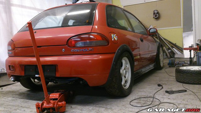

test av dragradialer. verkar funka fint med samma bredd som på dom andra fälgarna så det vart en beställning av seriösa spacers smile
https://www1.garaget.org/gallery/images/2/1205/1205-003cd65a3f73e2c99e71153b0c0ac555.jpg
dom fram sticker ut mer men jag vill ha lite marginaler för fjädring bak så det får bli lite mer funktion än utseende smile
https://www1.garaget.org/gallery/images/2/1205/1205-669eea9d9b4531f07117a23dc06e52ab.jpg

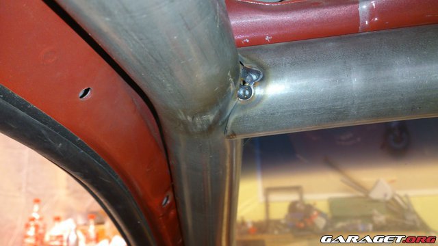

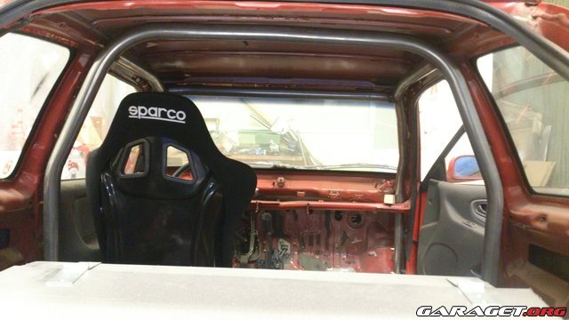

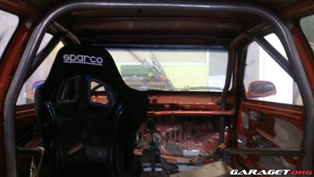

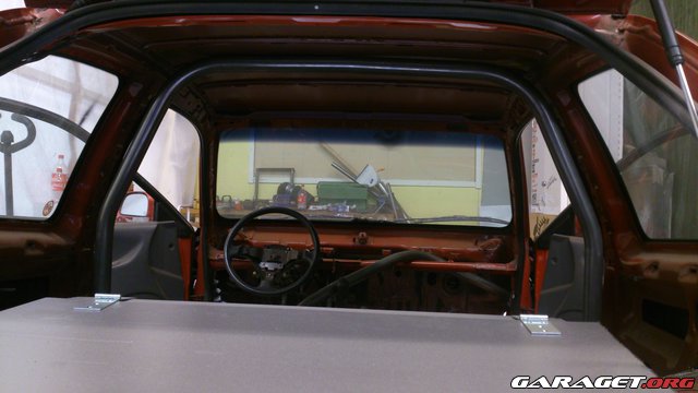

börja med buren med!
https://www1.garaget.org/gallery/images/2/1205/1205-7c37248ac07880e95706d6f14d2f86b4.jpg
seriöst som vanligt big_smile
https://www1.garaget.org/gallery/images/2/1205/1205-a94bce8358f5a47ddedcb83348b0dcde.jpg
det är inte så lätt att få den tajt emot karossen men jag försöker få till det:)

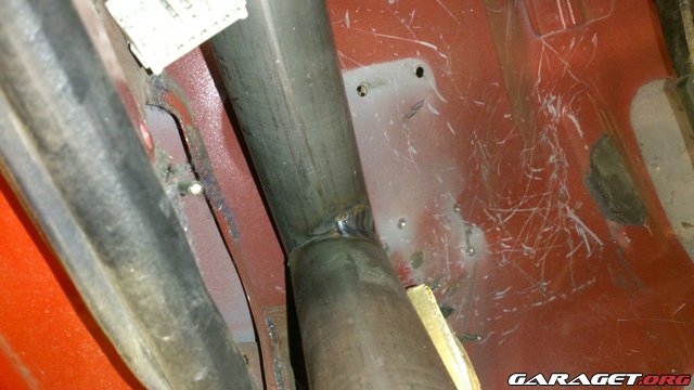

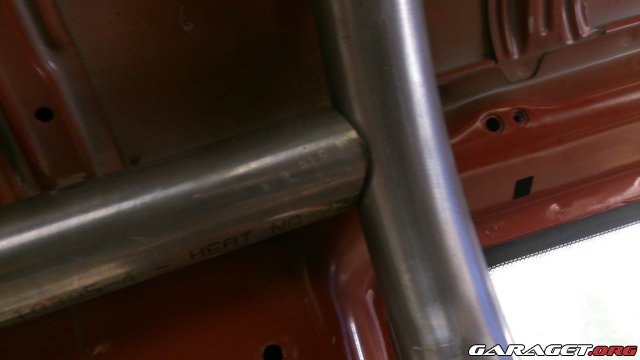

https://www1.garaget.org/gallery/images/2/1205/1205-1338665d0f96aa98a24dd68113fcc520.jpg
https://www1.garaget.org/gallery/images/2/1205/1205-7fb41896de6d0d14c326abbb2a892d62.jpg
https://www1.garaget.org/gallery/images/2/1205/1205-eea015a16c7b8689b1574bffa99262a1.jpg

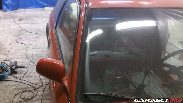

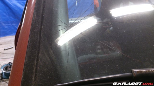

det här var inte mitt fel.. röret hoppade in i rutan av sig självt.. ja så var det!big_smile
https://www1.garaget.org/gallery/images/2/1205/1205-369b28b0fdbe5141bf4377c013f1f666.jpg
inget svetsat än men jag har ju iallafall slipat till två rör.. nu är det bara resten kvar big_smile
https://www1.garaget.org/gallery/images/2/1205/1205-b8a2aff2cb14a887860b874d704301d2.jpg
ett antal timmar kvar men det blir nog bra till slut big_smile
jag är inte helt nöjd med bokkningen på huvudbågen. den känns för smal i överkant.. men jag tror inte jag skule göra det bättre själv så det får vara så här.. synns inte riktigt på bilden men fler bilder kommer fram över.
https://www1.garaget.org/gallery/images/2/1205/1205-ad28a44d18369badac92daec80280c1b.jpg

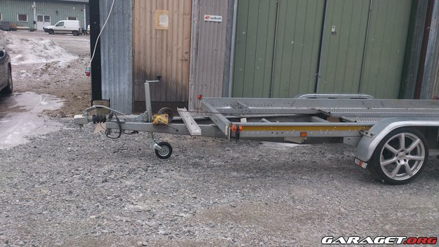

kärran fick lite kärlek också!
nytt stödhjul och sommmarhjul på! smile nu ska jag bara ha en färdig colt att ställa på den big_smile
https://www1.garaget.org/gallery/images/2/1205/1205-0df073de508a0a9b9eedd6f68ba5341f.jpg

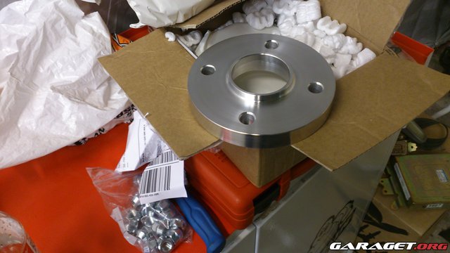

Lite leveranser kommer ju då och då smile
lite spacers och muttrar ifrån manton kga har kommit och monterats bak nu när han ändå var upphissad big_smile
https://www1.garaget.org/gallery/images/2/1205/1205-fb410e9ef1e8726a02f96c7dffdaaa8c.jpg
att måtta kapa och punkta en bur är ju lätare sagt än gjort! men jag försöker få ihop det ialla fall smile
https://www1.garaget.org/gallery/images/2/1205/1205-95c4d4b3bc1e7eb8314ab2febe7b8852.jpg
https://www1.garaget.org/gallery/images/2/1205/1205-66ad8c2671de7dee376f086dc764af49.jpg
samtidigt som jag sätter dit den strävan så funderar jag på snapofrattnav.. kankse skulle vara smidigt big_smile
https://www1.garaget.org/gallery/images/2/1205/1205-63de880c9134aabd49951f69a5f5aa02.jpg
https://www1.garaget.org/gallery/images/2/1205/1205-da154323f1361e78b47f553e944d3afb.jpg
grubblar på tanken om kors mot dörren. det behövs inte ur dragrace synpunkt men kanske vettigt ändå.. men å andra sidan så blir det ju inte direkt lättare att ta sig i och ur.. nån som har åsikt om det!? bra dåligt..
https://www1.garaget.org/gallery/images/2/1205/1205-bba1136f60014730ffaefa7b48e269ff.jpg
högra sidan är i princip färdigsvetsad. vissa svetsar blir bättre än andra speciellt dåligt när det är trångt givetvis.. även om buren så att säga går att trycka ned så blir det trångt. nu är dock gasen slut igen.
https://www1.garaget.org/gallery/images/2/1205/1205-72d1d721b1025624778db610635bc012.jpg

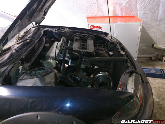

smyger in en till bild;)
https://www1.garaget.org/gallery/images/2/1205/1205-a9fb5be2b7944e24f1b029c5660de319.jpg
kvar på buren är några strävor i mitten baksträvor alla plåtar till golv och en jäkla massa svetsande.. så jag har att göra ett tag till med detta big_smile
det var allt just nu Mvh mats
