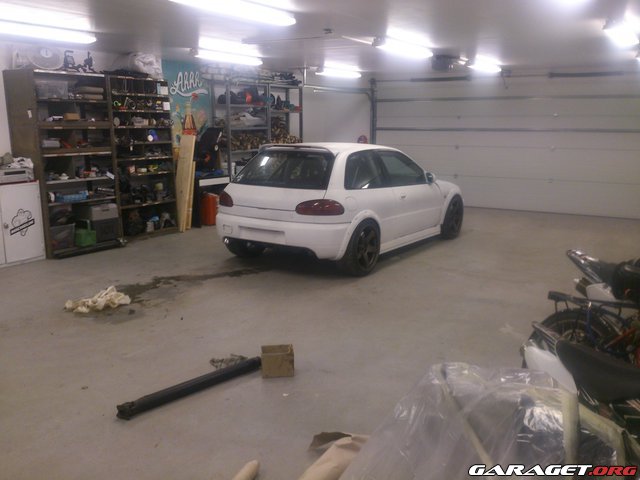

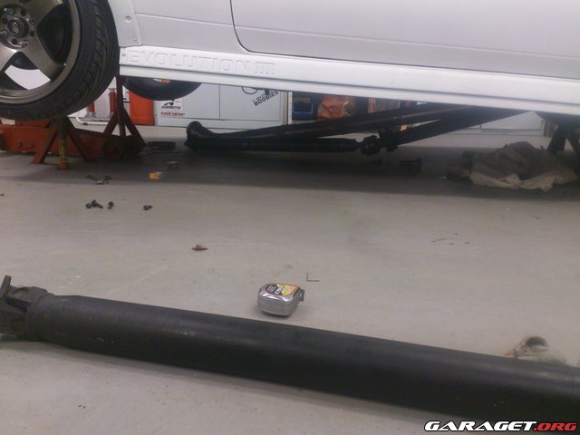

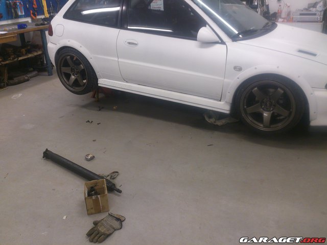

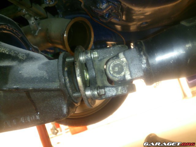

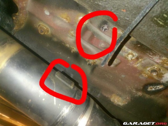

dags att måtta kardan! jag har ju alltså haft virationer vid gaspådrag! dom jag pratat med säger tt det normalt sett vibrerar vid lugn körning och ger sig vid gaspådrag! alltså noll logik. men tanken att kardan skulle vara felmätt(alltså av mig) och därmed blir för utrdragen vid mittenskarven och därför vibrerar har ju varit något som youask tog upp och jag därmed börjat kolla lite:) här är för övrigt kardan jag köpte från just youask. om den inte behövs för att ta bort vibrationer så kortas den nog ändå! bra med en reserv! smile
https://www1.garaget.org/gallery/images/2/1205/1205-5c05830dcbb45f480ed32743bb774c10.jpg
rycka ner avgassystemed en bit för att komma åt stödlagret.. det får plats men det är inga stora marginaler big_smile
https://www1.garaget.org/gallery/images/2/1205/1205-254bc55ae978ecf44d94ba377c2da944.jpg
helt ihoptryckt och 7mm brickor.. inget jätteglapp på längden enl mig. alltså en skarv och splinesd på vinkelväxeln! några mm borde vara ok!
https://www1.garaget.org/gallery/images/2/1205/1205-b5f3fd1347bc038dff7950967d58c10b.jpg
här hittade jag något mer intressant! om den vibrerar lite på gaspådrag så slår nog vikten i här.. med nog så menar jag garanterat med tanke på märkena i plåten big_smile eftersom vikten inte alltid är upågt så kan jag ju ha missat att det är så tajt där! jag tog ingen mer bild men jag tog fram släggan och knackade upp golvet nån mm där så att det ska gå fritt!
https://www1.garaget.org/gallery/images/2/1205/1205-af6aa42b429acf1c2d6846345d745eb2.jpg
för övrigt så behöver jag fixa undersidan nån gång när jag ar tid oc lust! men det kommer i framtiden! big_smile

En tanke..
Är kardanen delad så är det viktigt att märka upp knutaran så de hamnar lika. Även beroende på vilka knutar du har.
Min är 3-delad med med bla en cv-knut, och den ska ligga i mitten så den kan röra sig.

sik skrev:
En tanke..
Min är 3-delad med med bla en cv-knut, och den ska ligga i mitten i så den kan röra sig.
Diggar projektet wink Skitkul när du vågar bygga och inte va så mainstreem!
tack för tipset! jag har dock fått det förut och prövat snurra lite utan resultat!
jag har dock nyligen fått tipset att jag ska stumma motorn lite mer eftersom det kanske bryter för hårt när motorn rör sig och kardan får kraft.. jag vet inte riktigt men jag är tacksam för alla teorier! jag kommer ju testa mig fram tills det funkar!

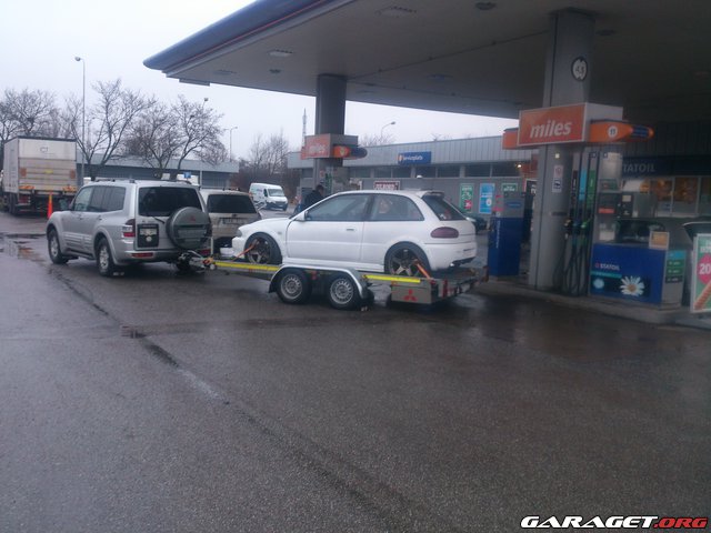

då var det dags att seriös ta tag i soppa systemets strul. varför bilen inte går helt enkelt.
och hur gör jag det!? jo givetvis jag körde bilen till falnders motorsport som har kopplat in sprutet och allmänt har koll! några timmar efter att jag kört upp bilen så var felet hittat. notera att han inte skulle hålla på med den då men kollade lite på den ändå! smile felet är att en utgång i boxen är trasig. detta är något som är helt ologiskt om man kollar på belastning osv. detta blir en garantisak och vad det verkar som så blir det en lagad box eller ny:)
på bilden så har jag backat till för att tanka. tanken sitter ju i bagageutrymmet och folk tittar konstigt när jag tankar! big_smile
https://www1.garaget.org/gallery/images/2/1205/1205-39abff3770797ba691f672c7888d9ce3.jpg
framme hos flanders.. evoträff.. bilar åker in och ut hela tiden! ingen vila eller sömn!big_smile

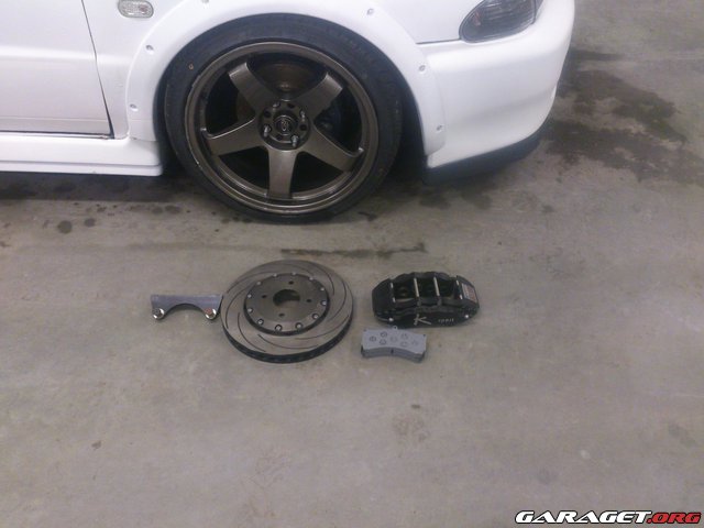

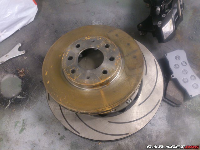

hemma igen. den blev ju skitig på vägen så jag resade lite i garaget och tvättade av den lite snabbt! smile
https://www1.garaget.org/gallery/images/2/1205/1205-27f04e4dafdd72c7c9955cb37abc4860.jpg
ksport bromsar.. BAAM! big_smile
https://www1.garaget.org/gallery/images/2/1205/1205-f233961f25f7f6efc14b94d43bfeb13a.jpg
https://www1.garaget.org/gallery/images/2/1205/1205-acab7a55ecdd934869267bf01e9c3fd9.jpg

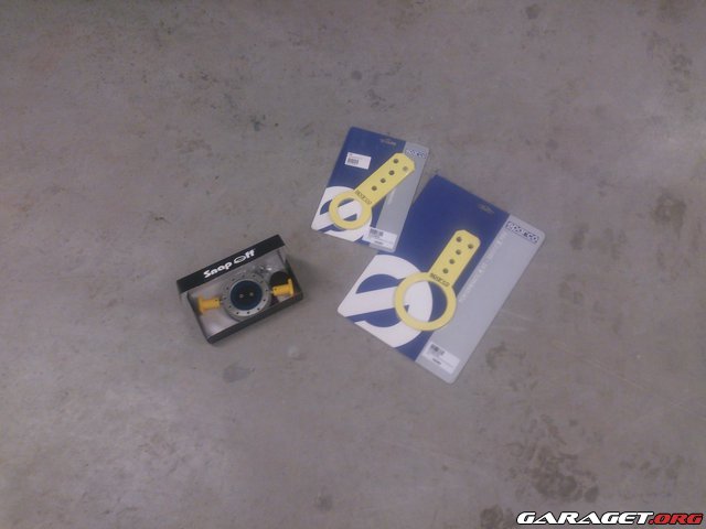

dom ser ju så rätt ut! en liten detalj bara. dom blev snodda varit hos polisen blev sålda och tillbaka köpta. 4 bultar saknas... det gick att prova men jag måste skaffa 4 långa insektsskruv för montering..  sen så har jag ju 15" vinterdäck.. snart snö igen och ny box på gång.. ja ni förstår big_smile
https://www1.garaget.org/gallery/images/2/1205/1205-3eaaefe8fb4fcec94183fd48df0aaecf.jpg
https://www1.garaget.org/archive/2/1205/287636/287636-3290108.jpg
https://www1.garaget.org/gallery/images/2/1205/1205-cd463d283a25d345084073b24acee258.jpg

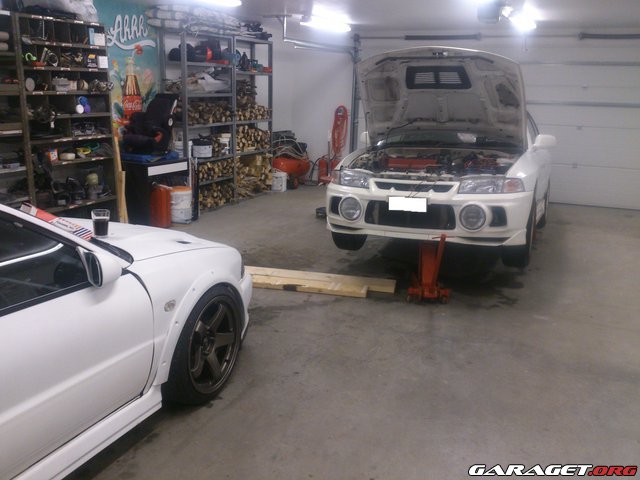

lite garagekväll med saalex här på garaget smile
https://www1.garaget.org/gallery/images/2/1205/1205-53264e80893c92e8d1fa10c26d95c1c7.jpg
https://www1.garaget.org/gallery/images/2/1205/1205-d5f2a34e358875c21a68080b8d8edb4c.jpg
https://www1.garaget.org/gallery/images/2/1205/1205-31ba43bd3bc0503cd231e887c7e4b156.jpg

Har haft samma fel själv på mina bilar big_smile
Och så kortade jag av kardanen till den röda och fick en lektion av en Gubbe som inte gör annat än kardan jobb.
Live and learn.
Ang motorkuddar så är det viktigt för vid dina effektuttag så läggs belastningen enbart på kardanen vid mjuka kuddar. Jag kör allt helstumt och motorn bänder jag dit så att ev glapp försvinner i bilens längdsriktning/Acc.
Blir inte så mycket vibrationer utöver vid orolig tomgång. Har man en bra balanserad maskin så är det inget man tänker på.
Live and learn.
Lycka till smile
det är hyfsat hårt nu. en hårdare kudde och dom andra väldigt nya! men det blir nog en moddning för att vara på säkra sidan! smile
tack för hjälpen!

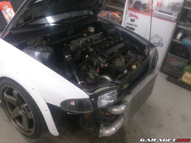

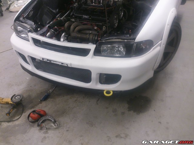

börjat vakna till och spendera lite tid i garaget igen ju och då behövs en lista på saker att göra! tyvär lite för lång bara big_smile
https://www1.garaget.org/gallery/images/2/1205/1205-c4460f6af696272167b1f5b071d67b05.jpg
och så börja plocka isär lite igen:D
https://www1.garaget.org/gallery/images/2/1205/1205-be0b08ad6a16ec4e8e51d94c4770683a.jpg

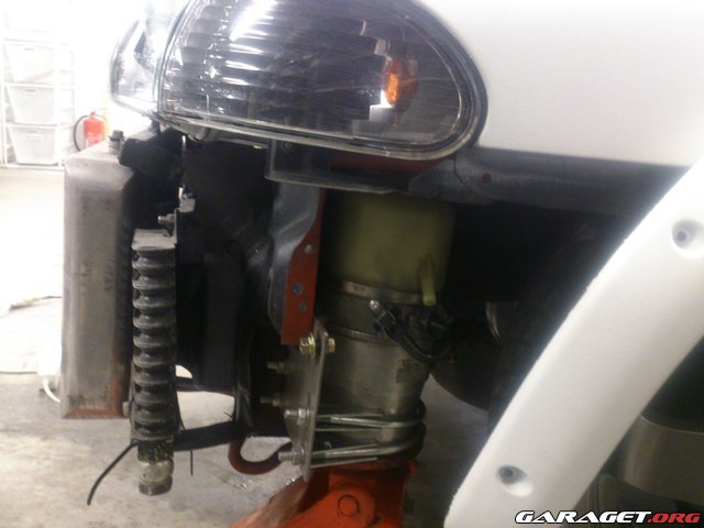

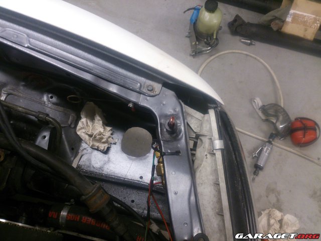

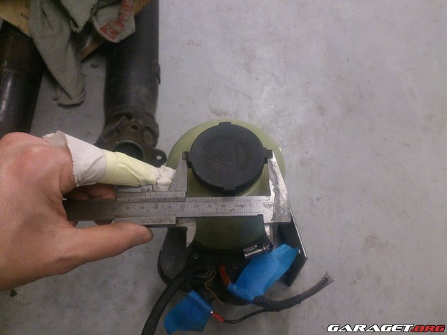

börja måtta med servopump. från en opel..
https://www1.garaget.org/gallery/images/2/1205/1205-68afc126be243a0ee8f9d88541e80a0e.jpg

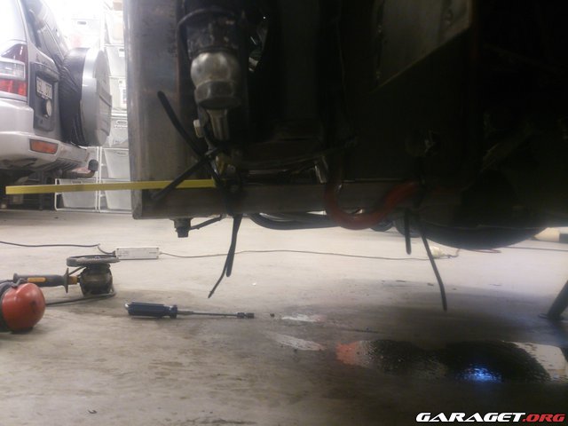

borra litet hål som markör utan att skära sönder sig.. gick sådär big_smile sen måtta och försöka få till ett hål i rätt storlek för locket smile
https://www1.garaget.org/gallery/images/2/1205/1205-229ebfd83b6458eed88e31542ec114da.jpg

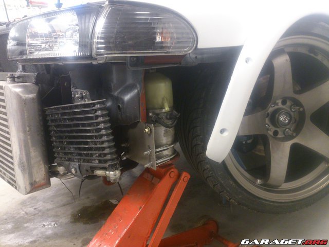

vad kan man säga. när bildläraren bad mig rita en cirkel så blev det aldrig runt.. det har inte blivit bättre med åren big_smile
https://www1.garaget.org/gallery/images/2/1205/1205-377d91d2ff0207a8fcaf2be11d389a86.jpg

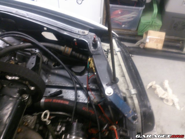

det verkar ju få plats iallafall!smile gasen tog ju givetvis slut när jag punktat upp den!
https://www1.garaget.org/gallery/images/2/1205/1205-dfd7dd54b637646f06ebc48be92a71ee.jpg
ok kanske inte det bästa stället att fylla på servo-olja på. liksom lite trångt så här känns det bra bland annat för att servoslangarna slutar här orginal!
https://www1.garaget.org/gallery/images/2/1205/1205-df5a2aeee28daa3a5aad00eb7f024a48.jpg

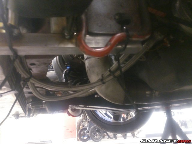

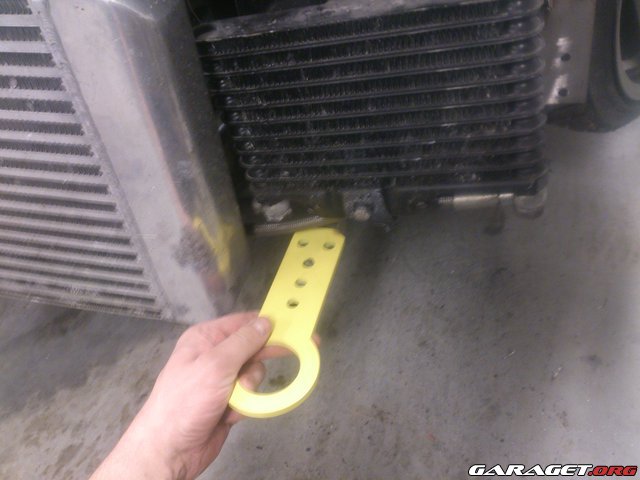

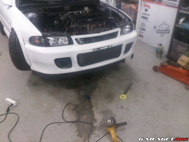

nästa projekt då.. det kommer ju in lite nya saker. bort med kylaren som satt och vänta på den nya!
https://www1.garaget.org/archive/2/1205/287636/287636-3291938.jpg
det var allt just nu Mvh Mats

byte av servopump för att det är elektrisk vattenpump. jag vet det låter långsökt men på org vattenpump så sitter multiremmen och sen från den sitter det ytterligare en rem som går till servopumpen. så evon gick alltid utan servo. nu var det dags att sätta dit en tyckte jag smile
osäker på vilken opelpump det är. ja allt i ett är det! smile

uppdatering igen då!
nackdelen med röda dagar är att jag är ledig på dom istället för på vardagar och då hinner jag inte handla vissa saker som tex svetsgasen.. lite följande tema i uppdateingen att jag fastnar pga gasbristen.
leksaker!
ja det kommer ett nav och en ratt till snapofnavet. men allt beställdes samtidigt och många företag verkar ha julledigt!

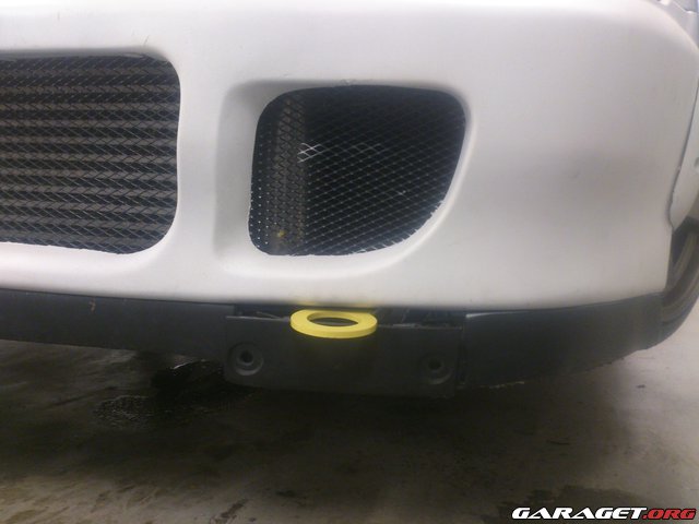

https://www1.garaget.org/gallery/images/2/1205/1205-5745b34d751d1da3c4c5b7efeeb6d3e1.jpg

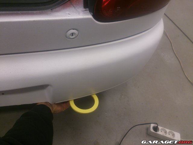

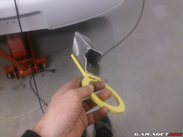

jag hade ingen bogserögla bak och fram sitter den bakom allt vilket är sjukt opraktist!
lite pyssel, eftersom jag inte har gas så slutade jag i detta läget.

måtta fram och tillbaka.. upp och ner med fronten.. som allt annat så tar det mycket tid men jag gillar locken som blir med ögglan! båda ska ju för övrigt lackas svarta. jag vill inte att det ska bli en ful öggla. syns gör dom ju ändå när dom sticker ut! smile
https://www1.garaget.org/gallery/images/2/1205/1205-f62fcac5e6f421a151ef986ff4cf81df.jpg
https://www1.garaget.org/gallery/images/2/1205/1205-cf6ca501c4c2f5cad5769d3530eef85b.jpg
https://www1.garaget.org/gallery/images/2/1205/1205-c7f76ca7b64832159faec396c0d00335.jpg
https://www1.garaget.org/gallery/images/2/1205/1205-cbf22c02348d19bb44a7937a5fe81fdc.jpg
https://www1.garaget.org/gallery/images/2/1205/1205-c6b0f30b8962e64a257f0ff6db49ce24.jpg
punktar ihop lite utan gas för att kunna måtta. sen monterade jag den med stripes.. kanske inte behöver svetsas alls eller!? big_smile
https://www1.garaget.org/gallery/images/2/1205/1205-d0908635f092494d72d0279aea091d4a.jpg
https://www1.garaget.org/gallery/images/2/1205/1205-64642bc334da8cf8a1e70b5da562a9f4.jpg
nackdelen med konstruktionen är att den inte är så stark i sidled.. men hamnar jag i diket eller i en snöhög så går det ju alltid bra att dra snett i ett hjul! vetskap sen bärgningstiden:)
