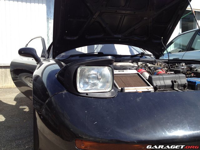

Ljusbilden i fråga löste jag genom att beställa ett par strålkastare för en Mazda 323, då de också har "flipp-flopp" strålkastare.
Jag visste att de inte skulle passa direkt, men enligt måtten borde de gå att få på plats med lite nya fästen.
https://www1.garaget.org/gallery/images/120/119732/119732-3c54a67d4385086ecafd55d569e20b9f.jpg
Lite större än standard, men besiktningsgodkänt.

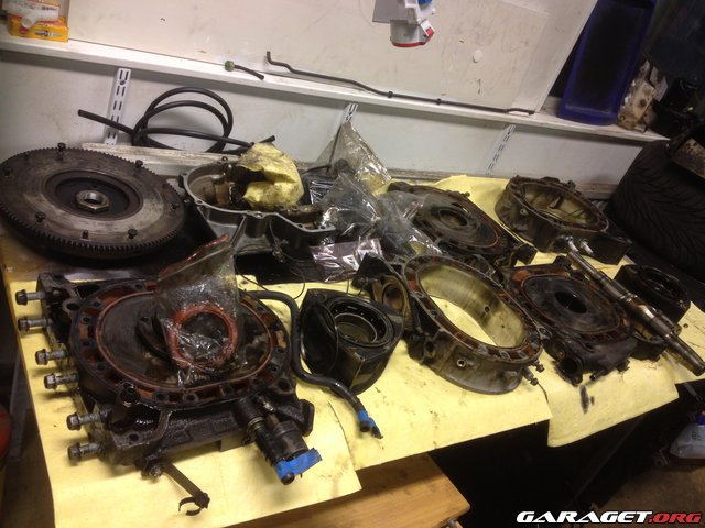

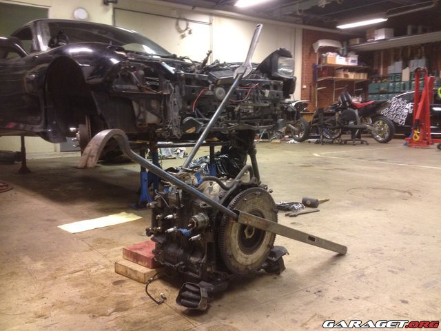

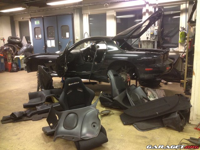

In i garaget och börja riva
https://www1.garaget.org/gallery/images/120/119732/119732-7b600b59227634bc5d466e88a75ca8ea_large.jpg
https://www1.garaget.org/gallery/images/120/119732/119732-0ed018a14140459db9caff701e6621c7.jpg
https://www1.garaget.org/gallery/images/120/119732/119732-ff3b2814f135714cccf4e13edfece854.jpg
https://www1.garaget.org/gallery/images/120/119732/119732-dc7280ee669711e10e684cf0ae913d6d.jpg
Det slutade med att allt från bakvagn till instrumentbräda åkte ut.

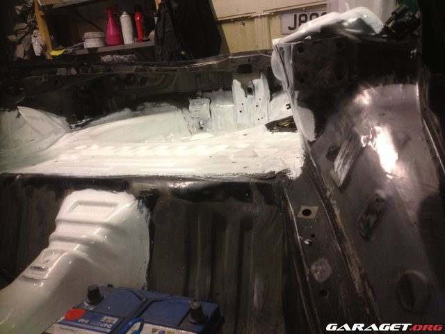

Det jag i stora drag har hunnit med såhär långt är att all asfaltsmatta är ute och att jag har lyckats snickra ihop min första bur (halvbur).
https://www1.garaget.org/gallery/images/120/119732/119732-dd73a0f9ece681431705edd5f1e5c815_large.jpg
Har även provmålat lite av "inredningen"

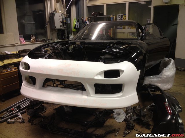

Fick även under förra veckan hem BN-bodykittet som endast har provmonterats lite snabbt
https://www1.garaget.org/gallery/images/120/119732/119732-bee4341f29d47078c802622aff6ccfc6.jpg

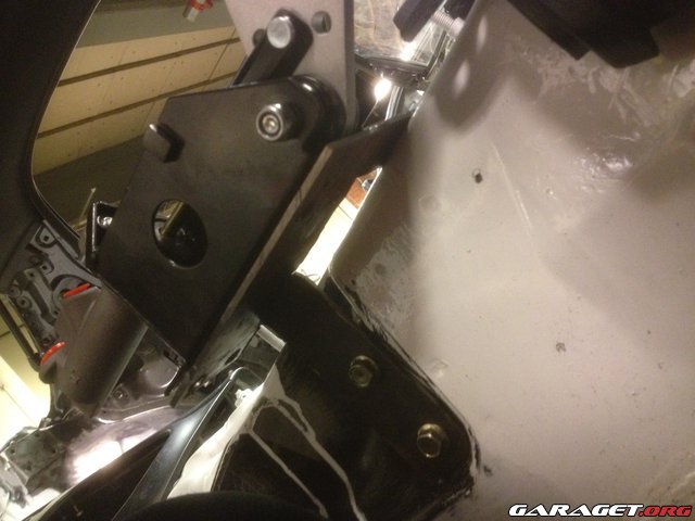

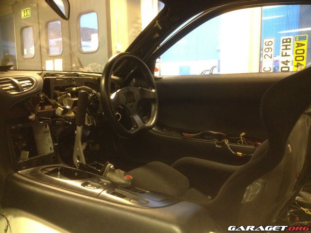

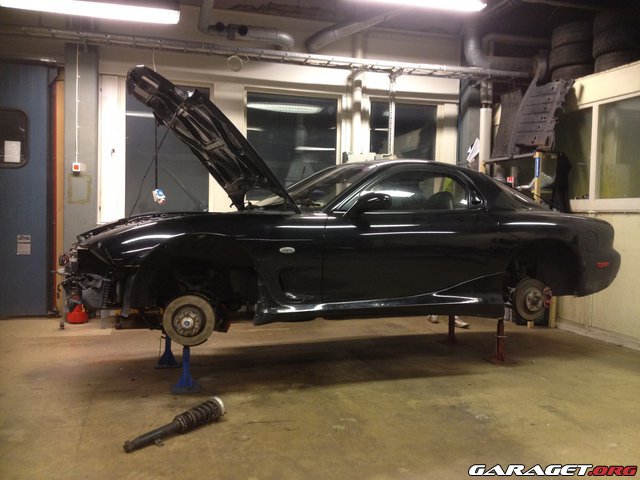

Hann med lite provmontering idag smile
https://www1.garaget.org/gallery/images/120/119732/119732-a53c34b922cd9b8f3670ec26ec0e6cce.jpg
så har det försvunnit lite onödiga fästen till inredningen + lite mer målat
https://www1.garaget.org/gallery/images/120/119732/119732-03937bff63c0082900fa5230f59e414e.jpg

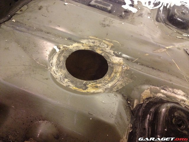

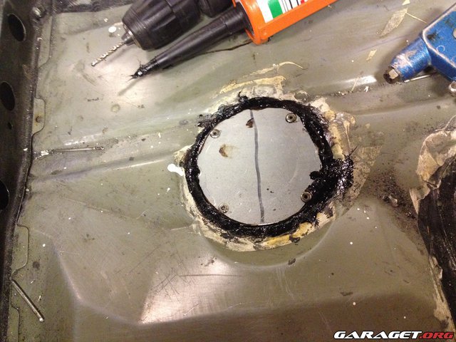

7 januari 2013

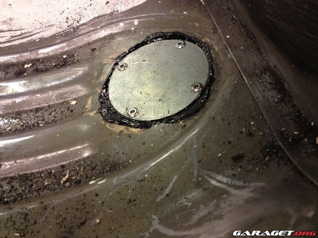

Lite onödiga hål som kom fram under asfaltsmattan igenlagda
https://www1.garaget.org/gallery/images/120/119732/119732-3c7415de5fd781f2cb1741b55c948212.jpg
https://www1.garaget.org/gallery/images/120/119732/119732-b360721dffd0d4e7c85c39783daaf459.jpg
https://www1.garaget.org/gallery/images/120/119732/119732-e0dd72e89577ad0ae80683cadd39d29c.jpg
