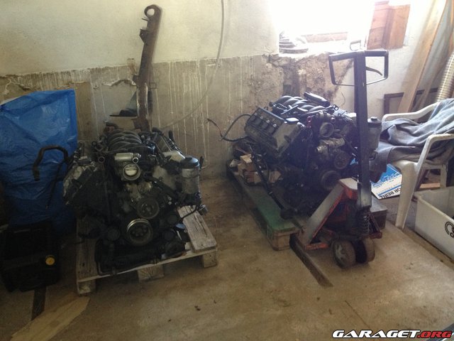

Jag kom inte så långt sist jag var hemma...
Men fick iaf in bilen i garaget, mätte lite på motorfästena och det ser ut som det ska kunna gå smile

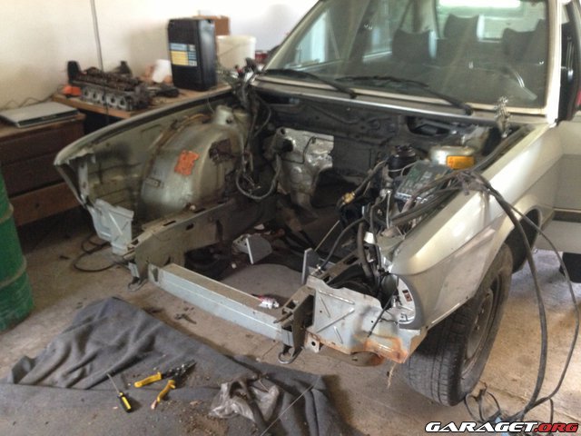

Sen lyfte jag av huven och strippade hela fronten smile Så nästa gång så blir de full attack med vinkelmoppen och så prova hänga i en rova smile
Här står dem och ruvar tongue Bakom 3 litarn ser man den omsvetsade bakvagnen smile

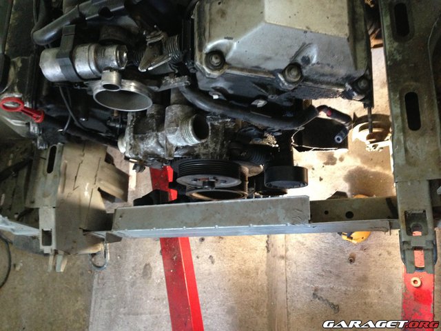

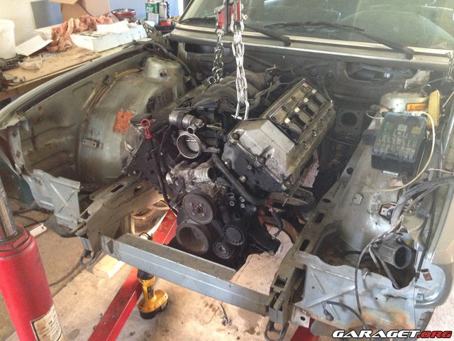

6 juli 2013

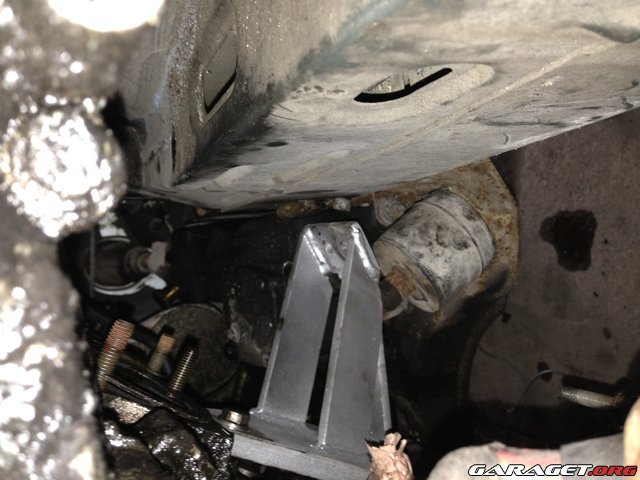

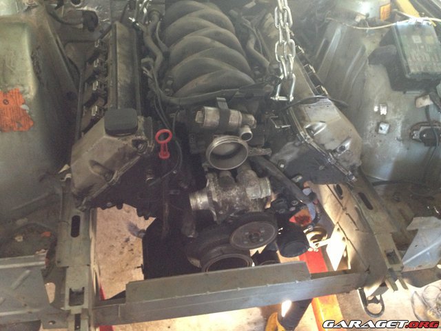

Efter en snabb dejt med vinkelharry och tigersågen smile
https://www1.garaget.org/gallery/images/68/67703/67703-454fdc84d3e9e9f015dd26627030994d.jpg
https://www1.garaget.org/gallery/images/68/67703/67703-1e199515e8cb4d29e5a6ad7b8ca0466a.jpg
https://www1.garaget.org/gallery/images/68/67703/67703-7390290b374ad51f1c32b8b8b2184915.jpg
Test montering... Är ju inte direkt bolt on som utlovat men bör gå och få till smile

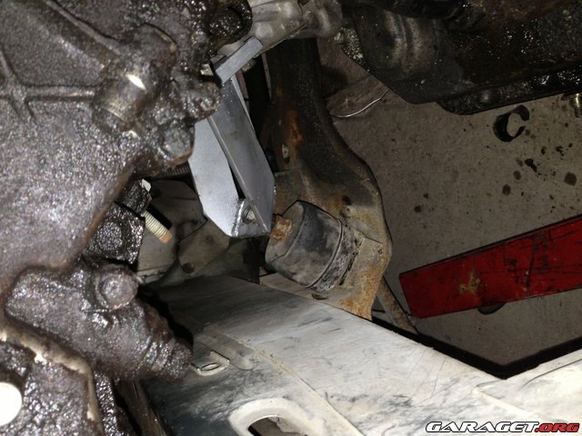

26 juli 2013
#71

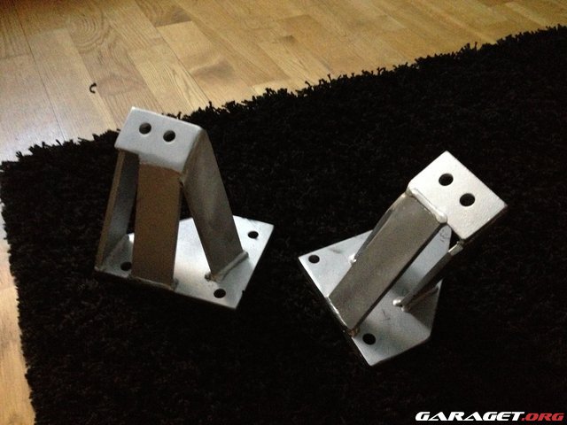

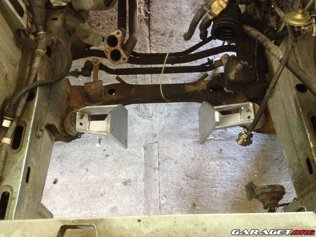

https://www1.garaget.org/gallery/images/68/67703/67703-a96ff046d6c7039eacc706b373a495a8.jpg
https://www1.garaget.org/gallery/images/68/67703/67703-520580665d707af275697a88539765db.jpg
https://www1.garaget.org/gallery/images/68/67703/67703-1b96ee72f15336a055bc4bc17267faf2.jpg
Ska åka och handla lite järn o börja bygga egna fästen snart så man kanske kan få motorn o sitta på rätt ställe tongue

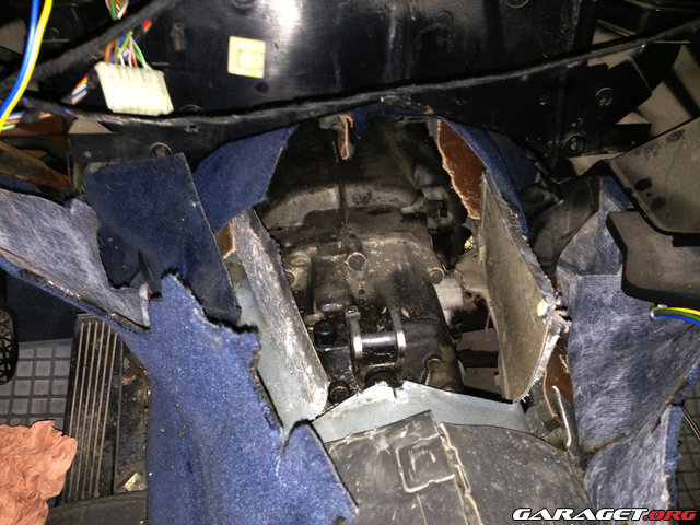

Jag hade lite tunnelproblem tongue
https://www1.garaget.org/gallery/images/68/67703/67703-4861fb2f7eb559e4e580f6b880c7396d.jpg
Nu börjar de fan närma sig slutgiltig position smile
https://www1.garaget.org/gallery/images/68/67703/67703-afa4d14a64c59cd485fdcc09624a812a.jpg
Ska vägas/mätas in lite och sen är de bara o börja bygga motor/växellådsfästen smile
