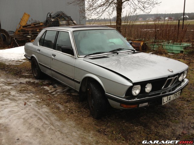

Då jag tagit mitt förunuft till fånga och insett att min plånbok inte kommer räcka till ett turbo bygge så har jag nu beslutat att satsa på något helt annat.
Så idag hämtades en nästintill rostfri e28 520 83:a hem med kass motor smile
Ska väl försöka ragga tag i en m20 motor och kasta i för o bessa så den rullar 2 år(blir veteran om 2 dagar)smile. Sen kommer det hämtas hem en 540 av något slag som får donera sitt hjärta till denna lilla busbil smile
Tanken med detta är och få en körbar gatbil med lite lagom effekt för o leka men som även skall reggas som ombyggt fordon på sikt.
NY PLAN:
M30B34 botten med M106 topp
Har inte bestämt mig ännu om jag skall satsa på sugis eller om jag skall bygga nått annat tongue
Lite bilder åt folket:

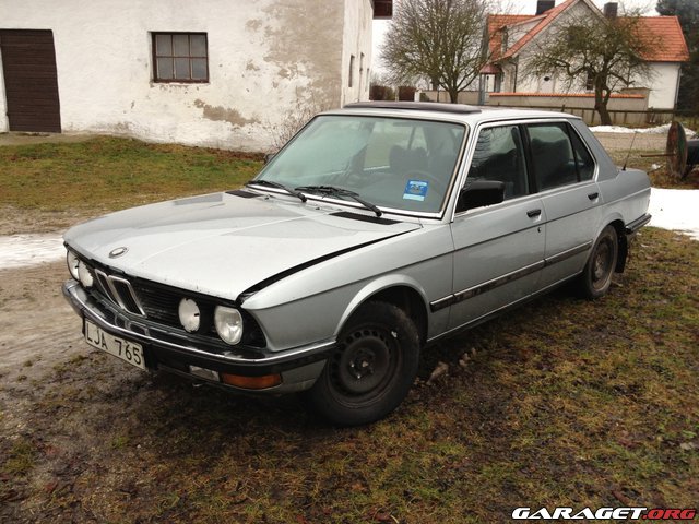

Utgångsobjektet smile
https://www1.garaget.org/gallery/images/68/67703/67703-43d2ed14271db5a586653462d351bae3.jpg

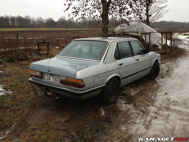

Bakluckan ska väl lackas om nån gång i framtiden men är ingen prio på de just nu...
https://www1.garaget.org/gallery/images/68/67703/67703-6d7d4a716c7410d91ca93a3b0ae29577.jpg
https://www1.garaget.org/gallery/images/68/67703/67703-270b34d09354c82572fbbf96e25b65c4.jpg

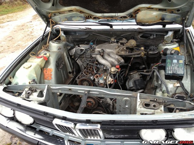

Ett stycke rasad m20

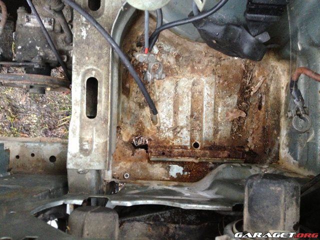

https://www1.garaget.org/gallery/images/68/67703/67703-fe0d31259d695041117254aa4db34951.jpg
I princip de största rost angreppet som finns smile
https://www1.garaget.org/gallery/images/68/67703/67703-0192a6a63d965033d6260d01f627b02b.jpg

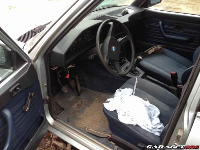

Här blir de förmodligen burbygge och 2 sittajävligtstill stolar smile
https://www1.garaget.org/gallery/images/68/67703/67703-33d7025e63cfd2072f64206775c7795c.jpg

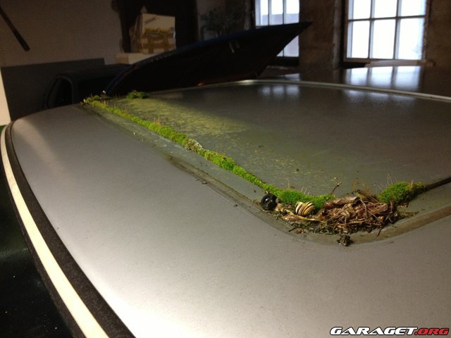

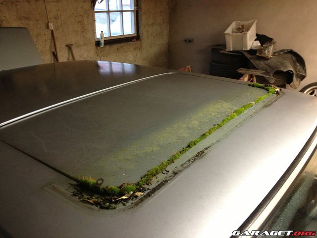

Slet av den fula vindavisaren över taklucken,
https://www1.garaget.org/gallery/images/68/67703/67703-0d4b22854090f816cadd0dd47fb19a70.jpg
https://www1.garaget.org/gallery/images/68/67703/67703-0f1138746d07fabf50a974dc7249acac.jpg
Tror ni på något vis att den har tagit in vatten? tongue
Vajern har gått av förmodligen så luckan är inte klokt stängd...

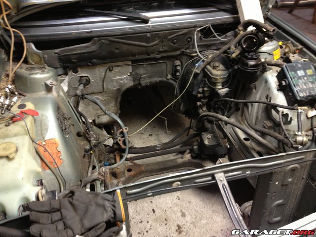

Började skruva lite för och kunna lyfta ur motorn, så kardanen o de mesta andra under är loss, är servon och motorfästen som skall lossas så åker spisen ur sen.
MR Andersson
1 229 Inlägg
31 december 2012

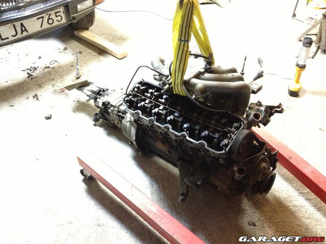

Blev lite små mek idag tongue

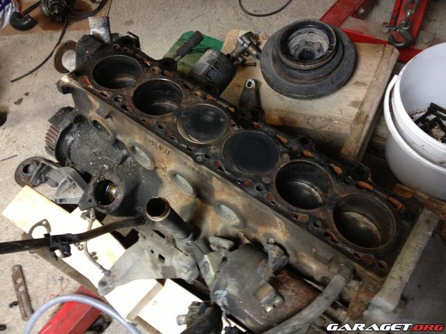

Började med och lyfta ur den äckliga m20 motorn
https://www1.garaget.org/gallery/images/68/67703/67703-7a50fb0d9f1c689974488f55b375b8e3.jpg
https://www1.garaget.org/gallery/images/68/67703/67703-71a4b0a2d8ef3896b525050ed68f806c.jpg

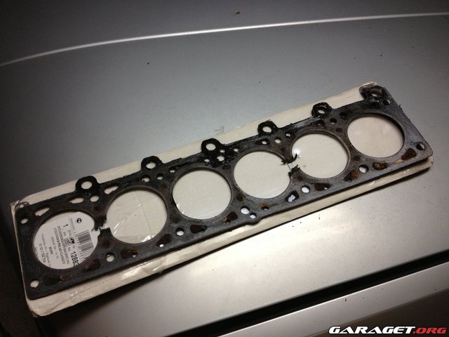

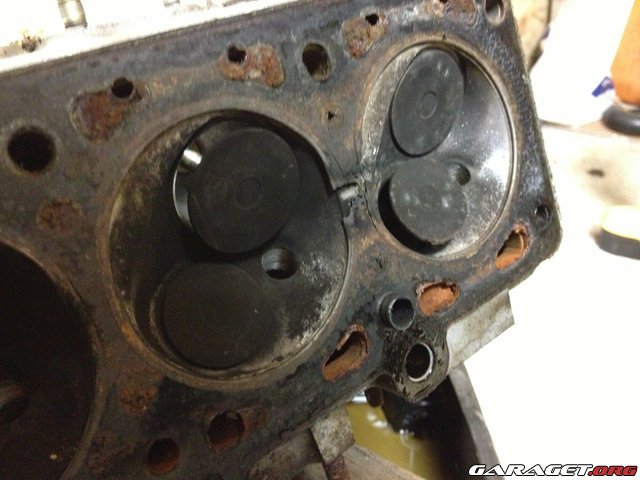

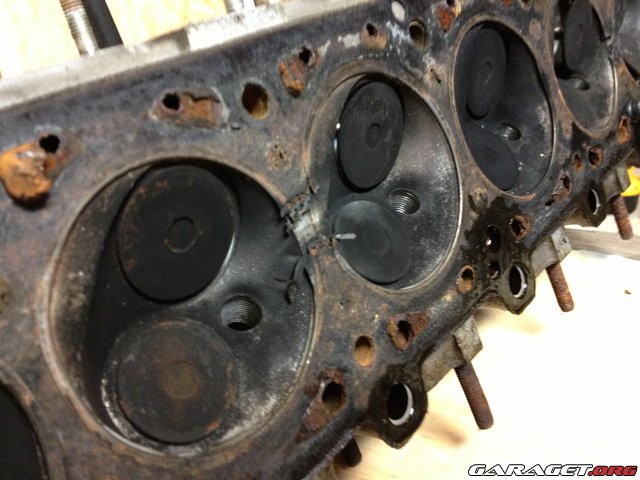

Enligt tidigare ägare så hade kamremmen kugget så ventilerna var krokiga. Men jag tror på nått annat efter och ha lyft toppen tongue Packningen är totalblåst på 2 ställen tongue
https://www1.garaget.org/gallery/images/68/67703/67703-a7f1d53a0805ef423a21278a199aae10.jpg
https://www1.garaget.org/gallery/images/68/67703/67703-975095938a97f4c1aea94bbd686b306f.jpg
https://www1.garaget.org/gallery/images/68/67703/67703-1f5277fede85e36cc1df81f54d41a4e0.jpg
https://www1.garaget.org/gallery/images/68/67703/67703-24e180496633391c550bcfc05a79e621.jpg
Så skall göra en läcktest på ventilerna och se om de är någorlunda täta. Om dem är de så kastar jag nog på en packning och gör ett komp prov.

Kollade tätheten på ventilerna idag.
insugsventilerna på cyl 3,4 och 6 läcker en aning. Så frågan är om dem är lite krokiga ändå... Men måste fan va minimalt.

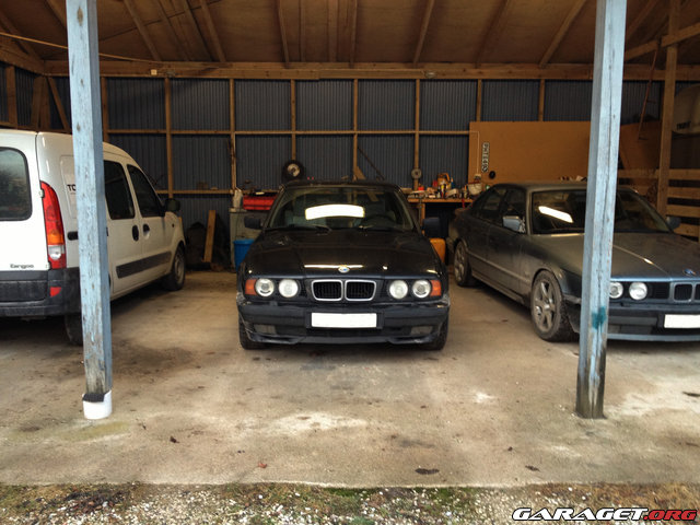

Var iväg en sväng häromdan och hämtade hem ett stycke 540ia i lindesberg.
https://www1.garaget.org/gallery/images/68/67703/67703-d7529e13cb0de4a8f9744e5c35ea0669.jpg
Dock lär de väl gå lite trögt med detta projekt nu då de blir o flytta/börja jobba från annan ort men. Men kommer satsa på o få ihop denhär under 2013 iaf smile
