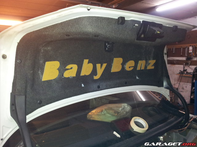

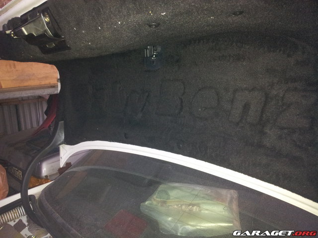

Igår blev det lite gjort på mercan:) inte så mycket bilder tyvärr då ja helt enkelt glömde ta kort:p lätt att man hamnar i trans när man bygger å grejar:)

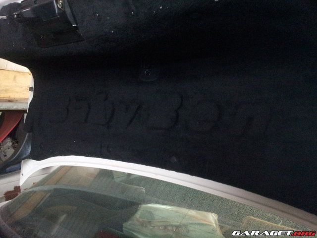

Det jag fick gjort igår var skuffklädseln, dock osäker på om tyget blir kvar eller om de kommer bytas ut till mocca eller liknande:) får se vad ja väljer att klä resten i för material:)

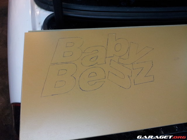

Har alltid velat ha någon form av text under tyget i skuffen så gjorde slag i saken och ny är bilens namn ditsatt:)
https://www1.garaget.org/gallery/images/143/142502/142502-84b05589ff65d462637dc4b0de92c0ea.jpg
Ritat upp på en klickgolvsplanka:p
https://www1.garaget.org/gallery/images/143/142502/142502-8057a92cb631c85f33c22da5df6d9e32.jpg
limmade dit bokstäverna och klädde sedan allt med högtalartyg:) tyvärr har jag ingen efterbild men det ska fixas så fort ja är förbi garaget:)

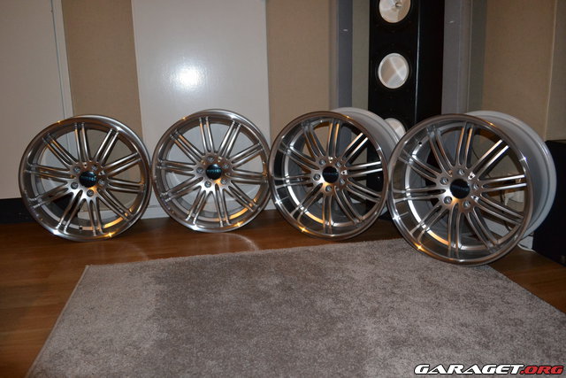

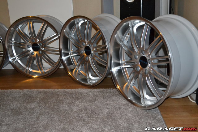

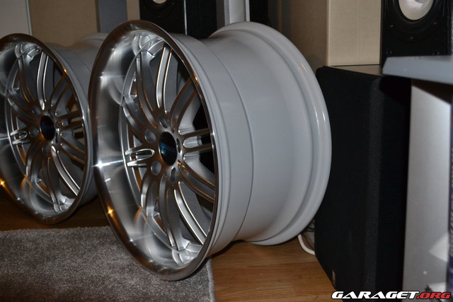

Så efter mycket bärande och konkande så har äntligen mina nya fälgar anlänt så ny har man snyggt mublerat i lägenheten till sambons glädje wink
Ne lite bilder kanske smile
https://www1.garaget.org/gallery/images/143/142502/142502-79a6e89105b956b7d93ef4d106925685.jpg
svårt och få rättvisa bilder :p
https://www1.garaget.org/gallery/images/143/142502/142502-77099763a2a5fba8a8dfdc4a1c980920.jpg
Bör fylla ut lite i hjulhusen smile 18x9.5"
https://www1.garaget.org/gallery/images/143/142502/142502-4c8574eccd77c17e84c18dc607a5380d.jpg
https://www1.garaget.org/gallery/images/143/142502/142502-4a5c56b56300c95fd231bb0ad48a97a9.jpg

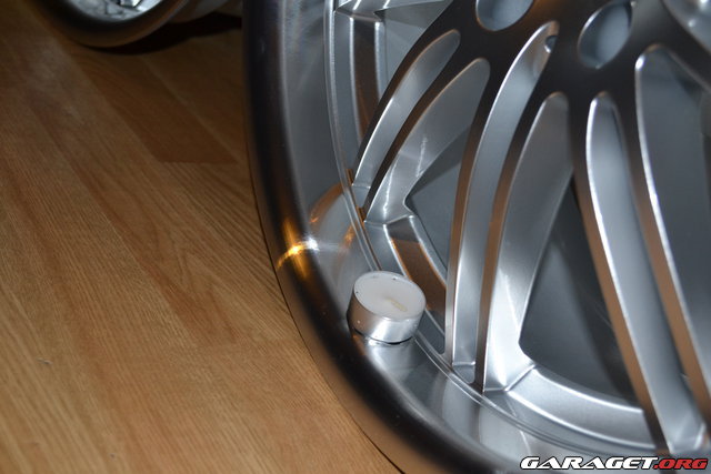

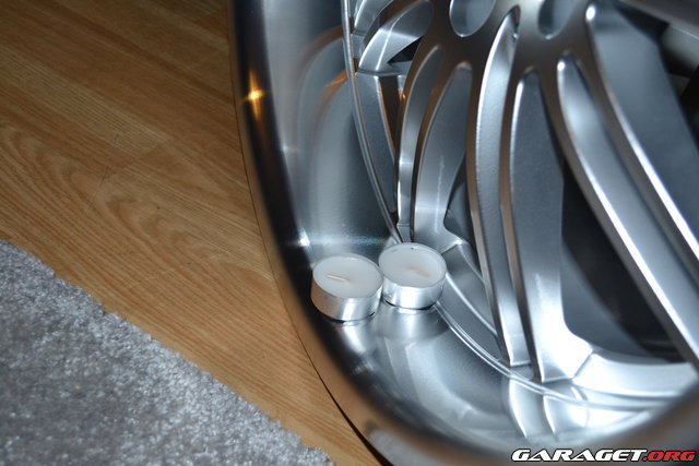

Hyfsat bred läpp på bakfälgarna smile tyvärr ljuger bilden:p den är nästan ett ljus till bred men läppen är rundad :p
https://www1.garaget.org/gallery/images/143/142502/142502-7fd08a6287265cfc74e4fa2cb42a411c.jpg
Framfälgarna smile läppen är igentligen 2 ljus bred men som sakt den är rundad. där syns skillnaden mellan 18x8.5" och 18x9.5"
Fick även navringar och hjulbultar som jag troligtvis inte kommer använda då ja har 25mm spacers wink

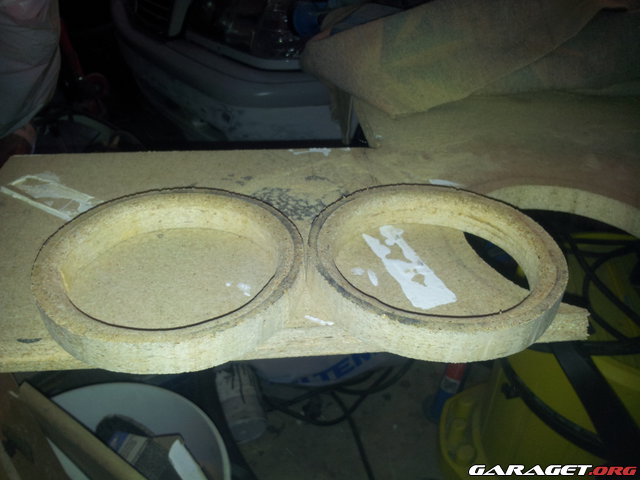

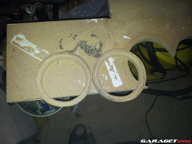

Började med att såga ut 2st bafflar i 22mm spån smile
https://www1.garaget.org/gallery/images/143/142502/142502-fbcd074286276e326b770bc08929e1b3.jpg
https://www1.garaget.org/gallery/images/143/142502/142502-b1a33f28777734882017ef06cab8921e.jpg
Sedan var det dax att plocka fram fräsen för att runda av insidan wink
https://www1.garaget.org/gallery/images/143/142502/142502-43058aa5448111c62a40e0e28c5934bc.jpg
Dessa kläddes sedan med högtalarmatta smile tyvärr hade jag inga bilder på det sad

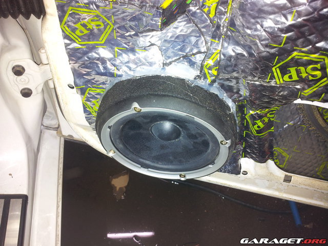

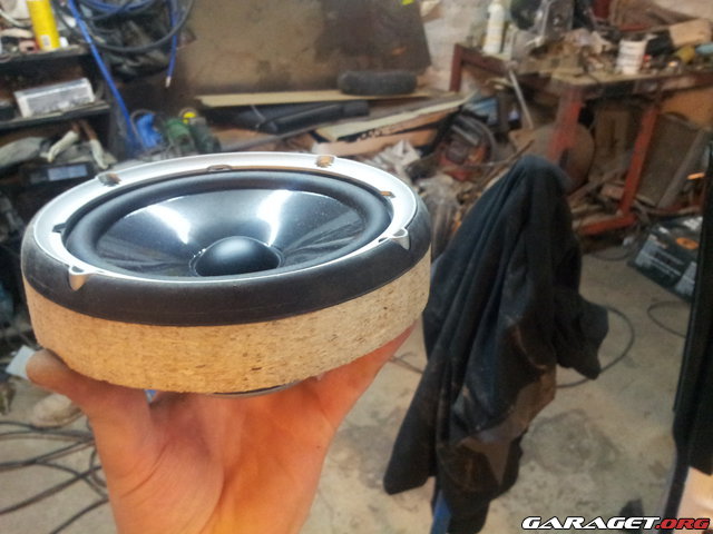

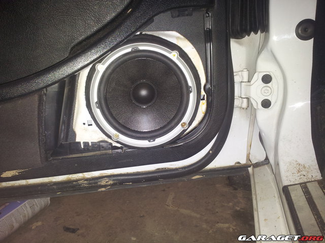

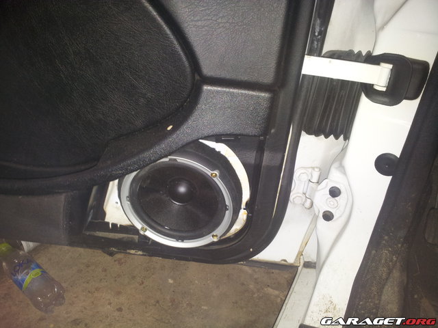

Provmontering av högtalaren i baffeln och ringen smile Använde som för att få lite stabilare montering:)
https://www1.garaget.org/gallery/images/143/142502/142502-56a6cbcc63b5ce88d84c2aeb3ef0a08e.jpg

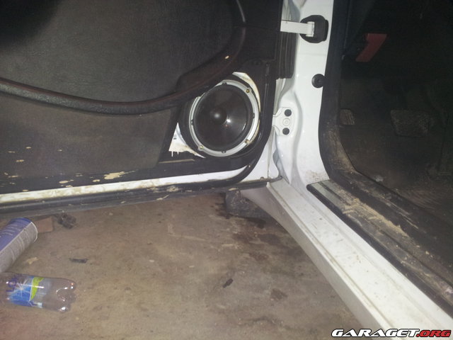

Provmontering av baffel i dörren smile
https://www1.garaget.org/gallery/images/143/142502/142502-fe2f460080380c52a7d924f673eeff65.jpg
https://www1.garaget.org/gallery/images/143/142502/142502-0186e4f2b0a0022cca9820c29d24b8fb.jpg
https://www1.garaget.org/gallery/images/143/142502/142502-3398b4a3973e646630be449879d09db1.jpg
https://www1.garaget.org/gallery/images/143/142502/142502-2c438aa239785d31833e89ab07f706e7.jpg

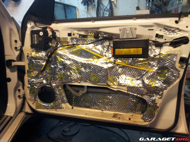

Sedan satte jag igång att dämpa dörren smile Satte 1 ark ungefär i dörren smile Monterade så mycket dämpmatta inne i dörren som ja kom åt och göra smile Dämpade en massa på innre plåten men tyvärr försvan en massa biler sad
https://www1.garaget.org/gallery/images/143/142502/142502-59ae42809064c76d8d614b2d96209193.jpg
Baffeln limmades sedan fast i dörren för att sedan skruvas men så blev det inte. Limmade istället fast baffeln och hoppas att det håller smile sitter dom som faan just nu wink

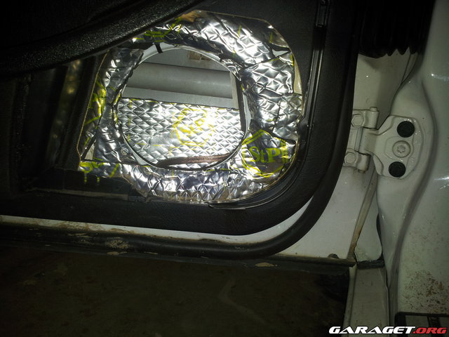

fick lite gjort i garaget idag med smile dämpade passagerardörren och monterade baffel och högtalare även där smile
https://www1.garaget.org/gallery/images/143/142502/142502-e38f8b0ca11b077bf5efedda9d8d3728.jpg
Dämpning pågår smile
Väntar bara på kablarna så ska ja lögga igen det stora hålet med smile

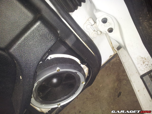

https://www1.garaget.org/gallery/images/143/142502/142502-c2a2f44510e107e81c9bb573f75c43b4.jpg
Baffel ditlimmad smile
Kopplade även in högtalarna och provspelade lite wink blev såklart tvungen å se så de funkade smile spelar på helt okey med saknar lite tryck smile dock lär ja lossa litserna på dörrarna och sätta något bakom så dom slutar vibrera wink även backspeglarna lever sitt eget liv :p tyvärr kommer ja inte åt och dämpa något mera inne i dörrarna sad
