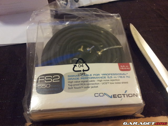

Vad kan dett vara smile
https://www1.garaget.org/gallery/images/143/142502/142502-0b2ced8d442c401b73f536ddee5fc7f5.jpg

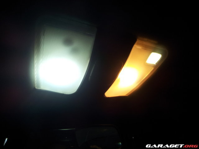

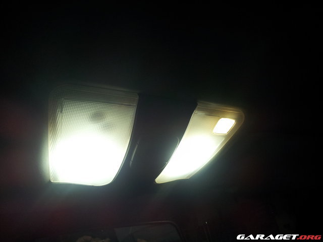

Sedan högg jag in på takelysningen över baksätet smile
Vanlig lampa smile
https://www1.garaget.org/gallery/images/143/142502/142502-a423663ec795c69124438380d91f803b.jpg
Led smile
https://www1.garaget.org/gallery/images/143/142502/142502-0da1424e4aea687281c4fca759204b66.jpg

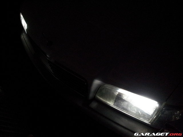

Sedan högg jag in på främre lamporna smile
Före smile
https://www1.garaget.org/gallery/images/143/142502/142502-fd2d7647501c2d599d981e7bb9f8ffe1.jpg
Skillnaden mellan vanlig och led smile
https://www1.garaget.org/gallery/images/143/142502/142502-b1a0551ec3efa43e3b5262be06a0aacf.jpg

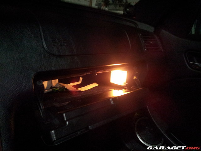

Hittade även en vanlig led lampa ded 3 dioder så vart skulle ja sätta den? wink
https://www1.garaget.org/gallery/images/143/142502/142502-27dc1748865d73aa16eba8a6a2dd597c.jpg
Så kunde man ju inte ha det wink
https://www1.garaget.org/gallery/images/143/142502/142502-12b2a3ce14c8f6a7358b941da301b243.jpg
Resultatet smile
https://www1.garaget.org/gallery/images/143/142502/142502-bdef27da7b03cdb1ddde0e708b2145b0.jpg
Skuffen smile
https://www1.garaget.org/gallery/images/143/142502/142502-f50d8db53c63f22a2df597af46b31d09.jpg

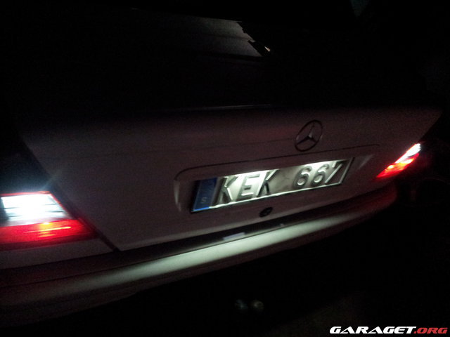

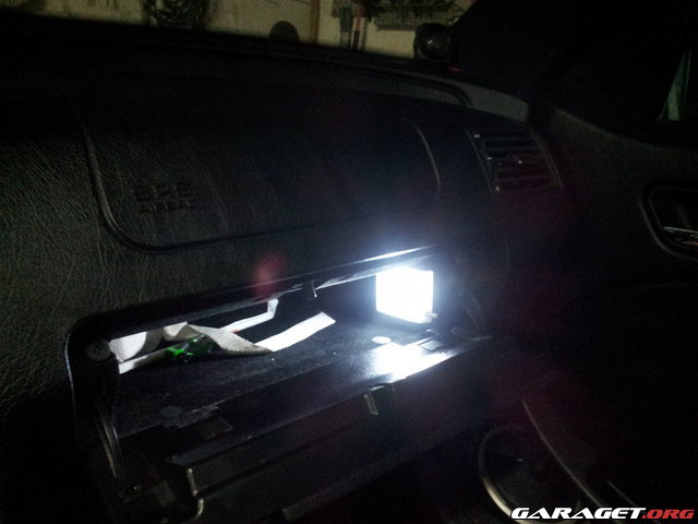

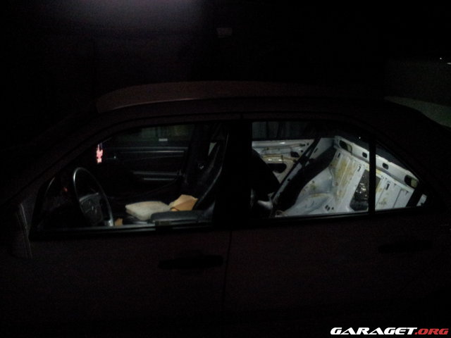

Ojsan wink Led i domljusen smile
https://www1.garaget.org/gallery/images/143/142502/142502-f82dde2bae8d56041aeef12ffb7326f1.jpg

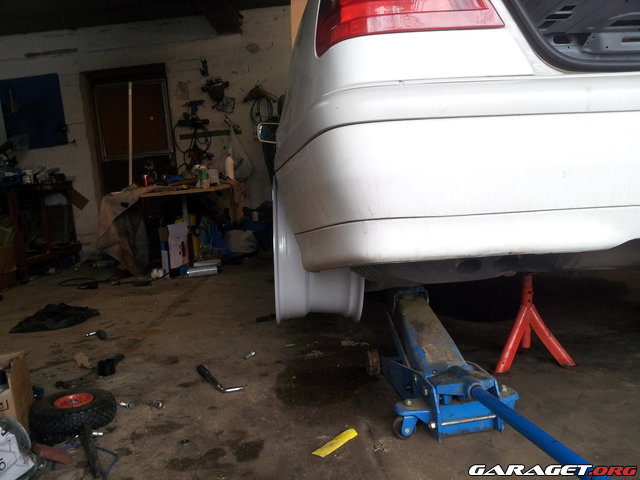

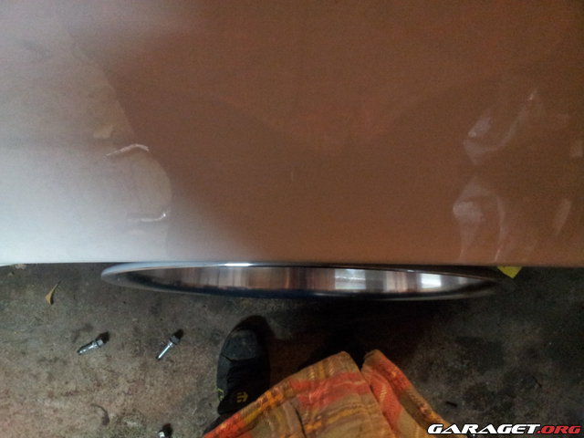

Sedan kände jag för att få lite insperation wink

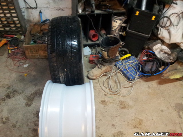

Viss skillnad wink 8" VS 9,5"
https://www1.garaget.org/gallery/images/143/142502/142502-bf18679d549d9fe2119d98095dcc5121.jpg

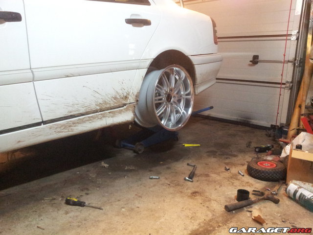

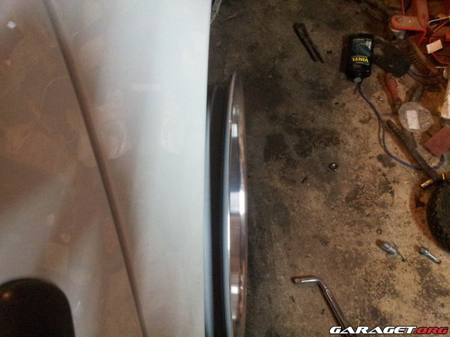

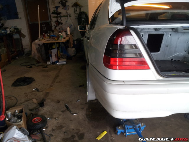

På bilen wink Men för mycket luft sad
https://www1.garaget.org/gallery/images/143/142502/142502-0334444c5f843d2fa1b58e8170fd4d0f.jpg
Bättre wink
https://www1.garaget.org/gallery/images/143/142502/142502-3d724b9cd1a1e217331c2717cab0279f.jpg
Utan spacers smile ganska tajt wink
https://www1.garaget.org/gallery/images/143/142502/142502-ace89f9956800b72f38d016ab73c6503.jpg

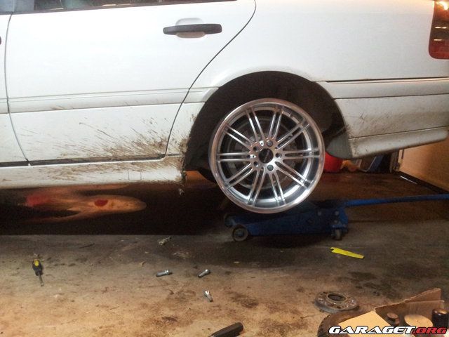

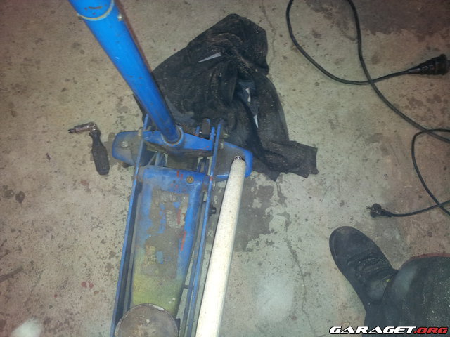

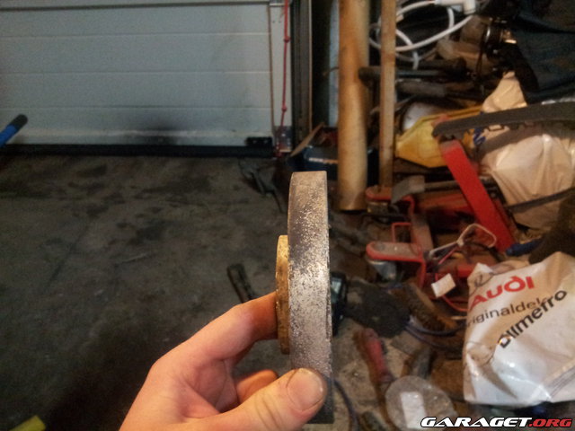

Finn ett fel sad
https://www1.garaget.org/gallery/images/143/142502/142502-c86394b548671d3a00e32cd81b5d81ed.jpg
Lösningen wink
https://www1.garaget.org/gallery/images/143/142502/142502-089bac1a804992791f9c6037a5c865c0.jpg
Sådär ja wink
https://www1.garaget.org/gallery/images/143/142502/142502-48f5a238dff510dc22c77098ed044966.jpg
Lär bli lätt och kolla däckmönster wink
https://www1.garaget.org/gallery/images/143/142502/142502-94ea7e4dfea1cbe21a73cc1c0888053a.jpg

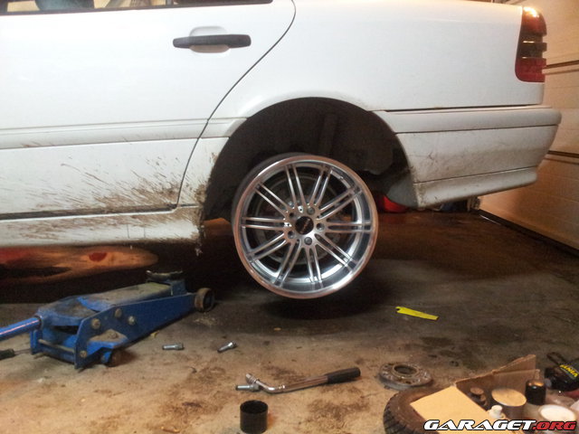

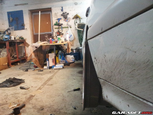

Behöver nog mera camber wink
https://www1.garaget.org/gallery/images/143/142502/142502-fbb692e34a3764e8d92935d2dd2fd772.jpg
Blir snyggt smile
https://www1.garaget.org/gallery/images/143/142502/142502-6204ae276e14ddb9d063ba50427ffbba.jpg

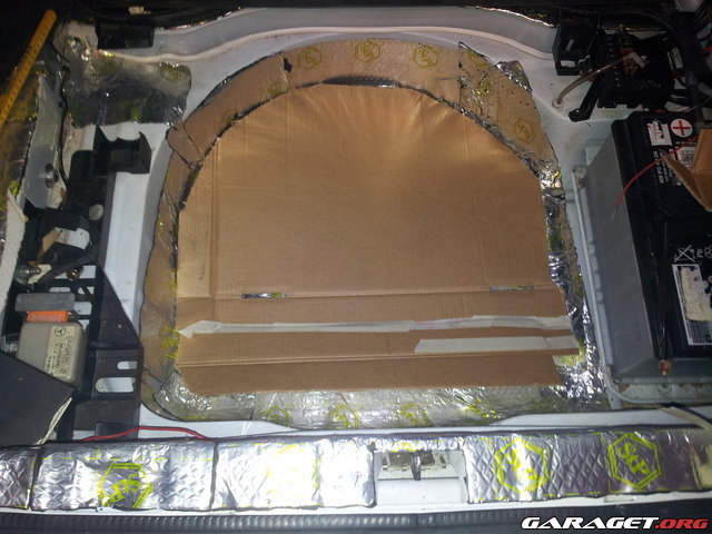

Sen tyckte jag det var dax och göra ett ryck smile
https://www1.garaget.org/gallery/images/143/142502/142502-ab11648c1f0040cdc96cb26584ec2bd6.jpg

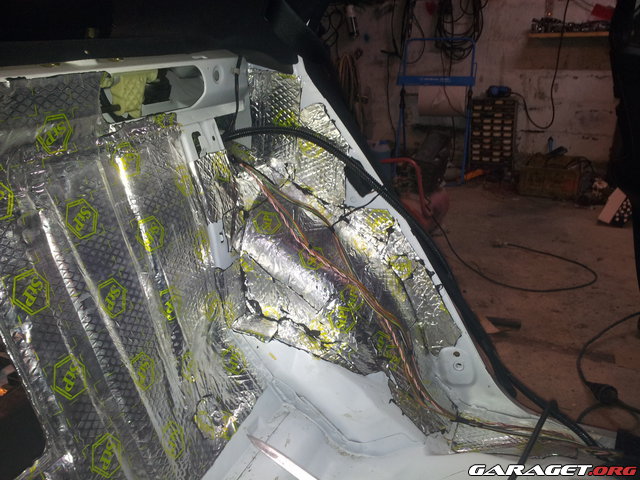

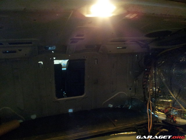

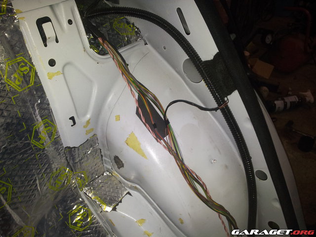

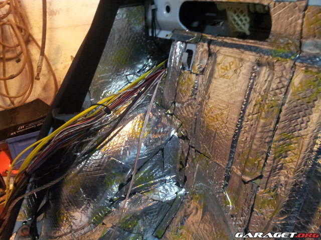

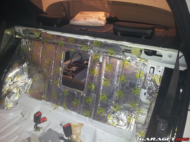

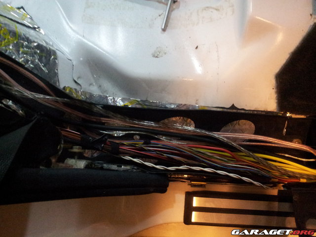

Dämpning smile Rev bort kabelröret smile
https://www1.garaget.org/gallery/images/143/142502/142502-e756880957df45126c05cb4842b19cf1.jpg

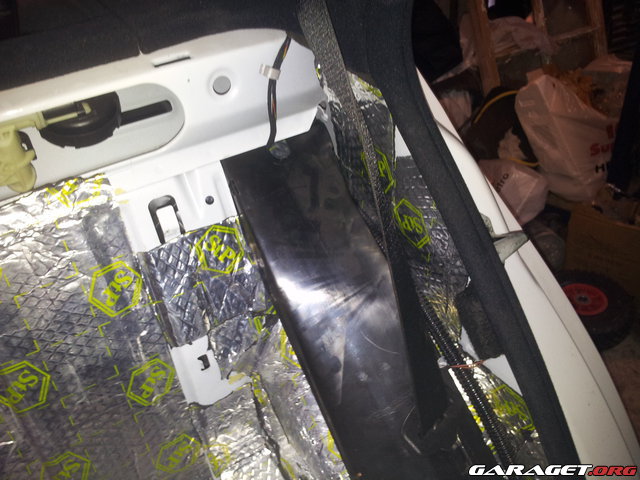

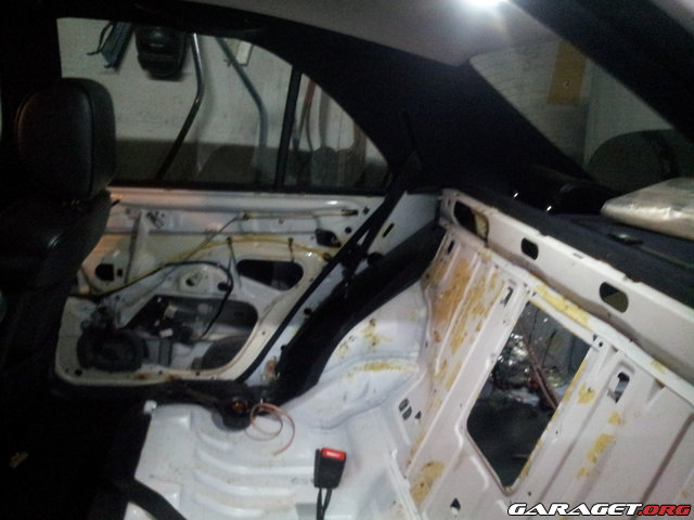

Dämpat hjulhus smile
https://www1.garaget.org/gallery/images/143/142502/142502-dec99b8e15c401481f65790743f060e8.jpg
Kabelröret på plats smile
https://www1.garaget.org/gallery/images/143/142502/142502-04984a68d73b88ae7c73730c5ac221a9.jpg
Det tar sig:)
https://www1.garaget.org/gallery/images/143/142502/142502-dc004745a9783654eb84c24a6eeeda85.jpg
Blir ju bra de här smile
https://www1.garaget.org/gallery/images/143/142502/142502-54ae0687ca3fd187c6dec1ee3b621b43.jpg

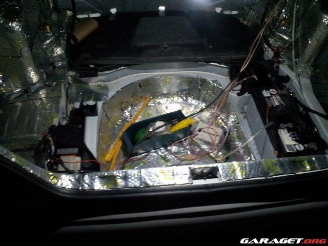

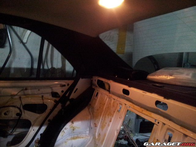

Före dämpning smile
https://www1.garaget.org/gallery/images/143/142502/142502-7d962a5906113db2dd7a8e725dad68d9.jpg

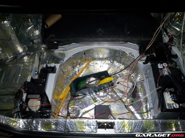

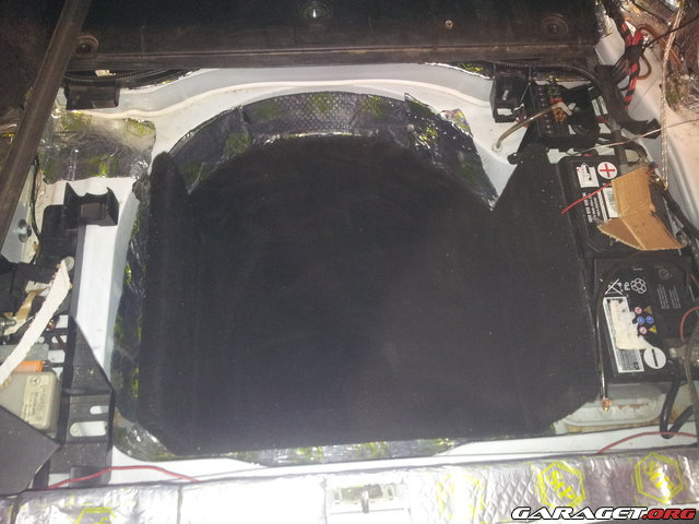

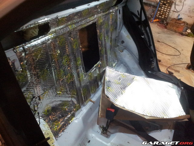

Så långt kom jag innan dämpmattan tog slut... Det räckte inte långt med 3.8m2 sad
https://www1.garaget.org/gallery/images/143/142502/142502-bb5ca682dd85fe0fd8738432205eff88.jpg
Han i alla fal få klart så ja kunde sätta tillbaka kabelröret smile
https://www1.garaget.org/gallery/images/143/142502/142502-e47ae225ea1a8eb8c8d4799913c1ebae.jpg
Sådär ja smile Nu behöver jag bara köpa lite mera matta så ja kan dämpa bakdörrar, tak och båtten vid sätet smile
https://www1.garaget.org/gallery/images/143/142502/142502-1ec1011af154b06ab80bc2b704a56e16.jpg

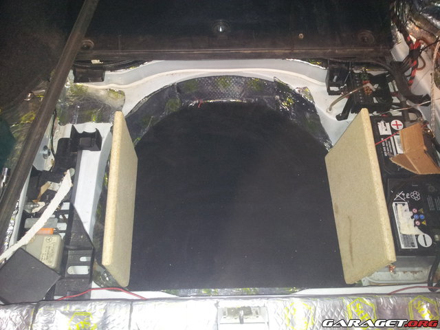

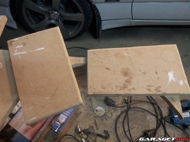

Efterssom ja inte kunde dämpa mera kom ja på att ja skulle fixa lite i skuffen:)
Mallen på g smile
https://www1.garaget.org/gallery/images/143/142502/142502-f4f459feb0a1264440c2022bf7e8ca8d.jpg
Skivan utsågad smile Passade å men låg inte perfekt sad Som tur va fixa fräsen biffen wink
https://www1.garaget.org/gallery/images/143/142502/142502-3b7f3f06909bea1b6312807cad79d888.jpg
Lite matta ditlimmad smile
https://www1.garaget.org/gallery/images/143/142502/142502-03a21039e0aeaa70cf98ebdac25cab40.jpg
Lite sidostycken sågade smile Baljan lutar så har inte fyllestyrt sågklingan wink
https://www1.garaget.org/gallery/images/143/142502/142502-741d719b207f1df620a39a4427aabc80.jpg
Frästa och klara för att kläs smile
https://www1.garaget.org/gallery/images/143/142502/142502-2bf08dcccb1ad082ce115d46b2f5a34b.jpg
Sådär nu var dom klädda med:)
https://www1.garaget.org/gallery/images/143/142502/142502-bedb5da648647c1d749001b12767e370.jpg

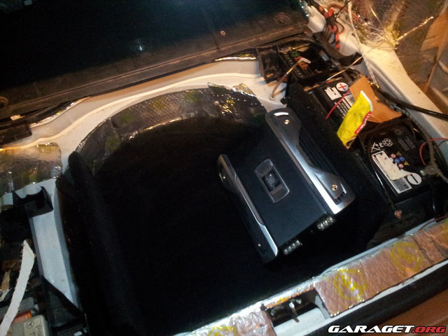

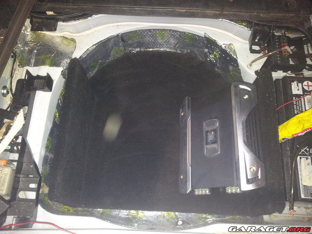

Funderar lite på hur slutstegen ska moneters sen smile
https://www1.garaget.org/gallery/images/143/142502/142502-1c14e631d98fc9de50f90927575a824a.jpg
Så här skulle funka smile
https://www1.garaget.org/gallery/images/143/142502/142502-62d9ad7ad6c241bc7008a88b3614dbc6.jpg
Dock så är det nedra båtten som syns på bilderna smile ska dit ett till golv där förgreningsblock osv ska få bo smile Sedan blir det ett golv till som slutsteg m.m kommer sitta på tror jag i alla fall smile kan bli ändringar med :p

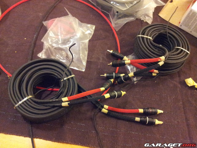

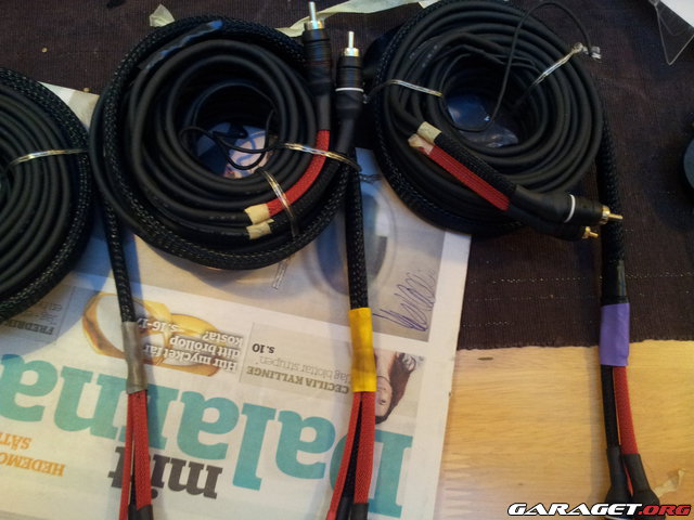

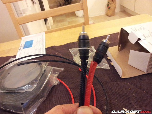

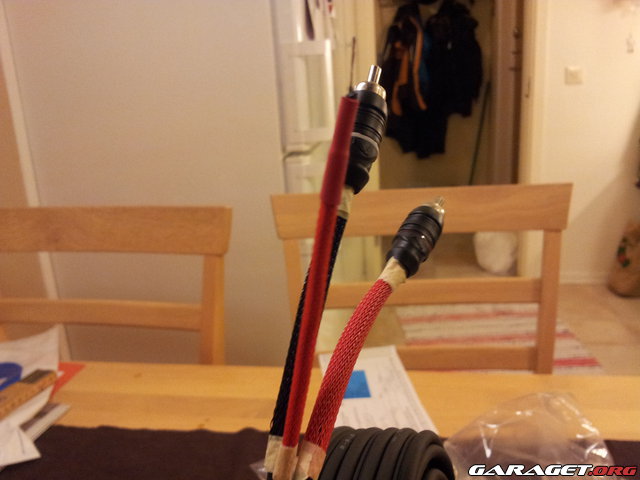

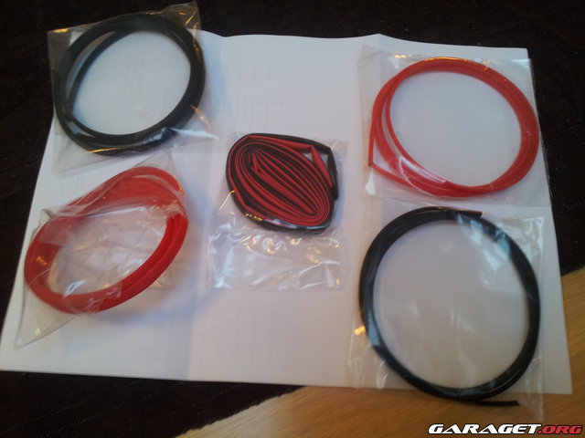

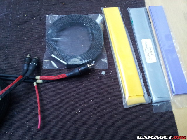

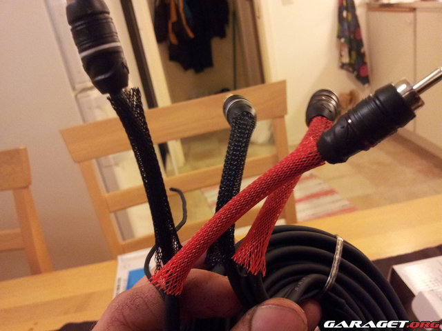

Idag trillade det ner ett litet brev på posten igen smile
Fick lite krympslang, Svart och Röd wink Det är inte fel och kunna hålla reda på högtalarkablarnas  plus och minus smile

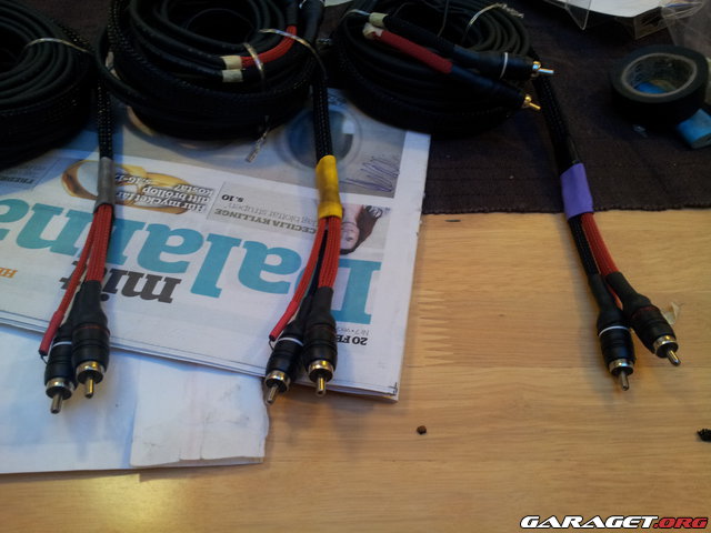

Sen fick jag även Röd och Svart kabelstrumpa wink
https://www1.garaget.org/gallery/images/143/142502/142502-6bd1f26adacc3eaf860e87171b12ad58.jpg

ja camber kommer av sig själv när den sänks wink och skulle inte de räcka är campern justerbar både fram och bak wink
Spana gärna in mitt projekt på mercorna och lite annat :) http://www.garaget.org/forum/viewtopic.php?id=262552
eller på projektet på min caddy mk1 http://www.garaget.org/forum/viewtopic.php?id=303965
24 Inlägg
19 februari 2013
visste inte att den va justerbar ibak:P eller så är de bara ja som e blind;)
5 175 Inlägg
19 februari 2013
dom övre stagen är justerbara wink sutter en skruv med oval bricka på smile har då justerat cambern på min så wink

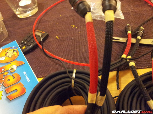

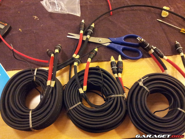

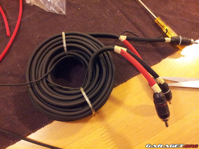

Eftersom jag hade lite tråkigt medans jag väntade på mat så passade jag på att fixa lite med mina lågnivåkablar nu när mina strumpor hade dykt upp wink har dock inte all strumpa eller någon krympslang hemma så fick göra så mycket jag kunde smile
Fick fundera en stund innan jag kom på hur fan ja skulle få över kabelstrumpan över kontaket :p
https://www1.garaget.org/gallery/images/143/142502/142502-4ea004255b45d8be98b27ff36d052c5b.jpg
En kabel med lite strumpa på smile
https://www1.garaget.org/gallery/images/143/142502/142502-dc738b990d69a026cc4e5f051f2cadfc.jpg
tejpade strumpan så den inte spack upp smile
https://www1.garaget.org/gallery/images/143/142502/142502-7517a1d7b90cfbce3ac2437a3a5bd180.jpg
Sen va det bara att köra på smile
https://www1.garaget.org/gallery/images/143/142502/142502-940949c110767667c9e0e1d1713a5a83.jpg
Mera kablar klara smile
https://www1.garaget.org/gallery/images/143/142502/142502-84023eb44e8b8c2ea69e351a56740cea.jpg
Närbild smile
https://www1.garaget.org/gallery/images/143/142502/142502-a40dd36d2b3c5017f8797bdd3dc33e57.jpg
La även strumpa på remoten smile
https://www1.garaget.org/gallery/images/143/142502/142502-6323a5b81edcbc3c33cad713b13be96e.jpg
Så då va 3 kablar klara för idag smile
Ska ta hem lite krympslang från jobbet i morgon så jag får göra klart ute vid kontakten smile
Nu väntar jag bara på mina 15 meter strumpa från england smile

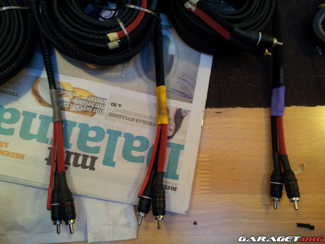

Idag kom det ett till paket på posten med lite kabelstrumpa från svelander audio smile kanonsnabb leverans och känns som det är bra kvalitet på grejorna smile
Paketet innehöll, Krympslang 1:3 i krympförmåga så den skulle gå att trä över kontakterna på lågnivåkabeln och ändå krympa runt kabeln smile
Färgerna grå, lila och gul :p Dom 3 som fanns:)
2 meter med kabelstrumpa smile
Bilder wink
https://www1.garaget.org/gallery/images/143/142502/142502-8a3cdcf7379231fc3831008958650507.jpg
Innehållet i paketet smile
https://www1.garaget.org/gallery/images/143/142502/142502-5646ec5cc870283b9f90eeaf65b90d7a.jpg
60cm strumpa påsatt på kabeln då min kabelstrumpa som kommer från englad är 5m styck :p
https://www1.garaget.org/gallery/images/143/142502/142502-2b8a54598b1fa828a5b971dca293253e.jpg
smile
https://www1.garaget.org/gallery/images/143/142502/142502-301a184dd21c026ee4e496047e3a3a1f.jpg
Tyvärr så hade jag inte något annat än en tändare att värma krympslangen med så den blev lite vart hmm men som tur är är den sidan som är gjord öva sidan smile Den kommer hamna bakom stereon smile
Den anda sidan kommer göras snyggare med lika långa krympslangar m.m wink
Anledningen till dom olika färgerna är inte för att de ska vara snygt utan för att kunna hålla reda på dom olika kablarna smile Även högtalarkablarna kommer märkas med samma förger så man vet vilken som går vart smile
Tex, stereo- gul rca - slutsteg - gul högtalarkabel - högtalare osv smile Ordning och reda ska de vara smile funderar även på att märka högtalarkablarna med höger och vänster men tror inte det behövs smile Givetvis blir det röd strumpa på plus och svart på minus på högtalarkablarna smile kommer nog bli bra smile Ska även byta jordkabel mellan kaross och batteri till 50mm2 när jag ändå är i farten smile
Letar även snygga kabelgenomföringar till att sätta vid slutstegen då kablarna ska gå ner igenom plattan dom sitter på smile

2 712 Inlägg
21 februari 2013
Kanske dum fråga.. men hur F** fick du över strumpan över kontakten ?
Samt vad är de för kabelgenomföringar du pratar om ?
skulle själv nästan behöva ha något sånt för att få kablarna igenom en täckskiva... har du nån länk för ust RCA kablar att visa ?
5 175 Inlägg
21 februari 2013
jag tejpa dom efter varandra och gjorde tejpen konisk smile då var det bara att trä kabeln över smile gjorde lika med dom små strumporna efter delningen smile syns på någon bild tror jag smile ne har ju inte det. letar efter genomföringar själv drömmen skulle vara att få tag på kromade :p
2 712 Inlägg
21 februari 2013
#59
mb_pucken skrev:
Så du klippte upp strumpan för att få den över kontakt huvudet ? smile
Hör av dej om du hitta!
om det ens finns ...
5 175 Inlägg
21 februari 2013
#60
ne de gjorde ja inte strumpan sväller ju när den trycks ihop. så tröck den bara mot tejpen så svälde den. såg ut som när en orm sväljer något stort :p
