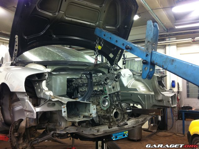

Dags att uppdatera lite igen.
har pysslat med att få i motorn på rätt håll och placera om balkar och styrväxel.
fick plocka styrväxel,framvagnsbalk,inre styrleder mm från 960 för att få bra placering på styrväxeln samt svarva en ny längre rattaxel.
https://www1.garaget.org/gallery/images/38/37117/37117-9723a6d3daae8d85bcaca9f40f10efda.jpg
tomma byggmotorn påväg i

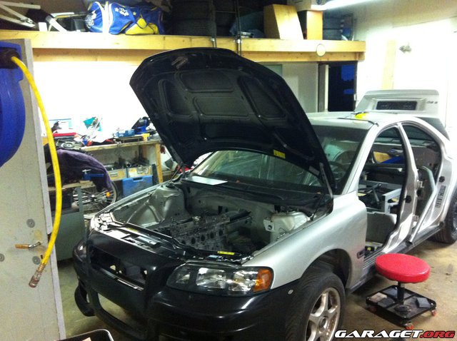

Fått lite gjort nu.motorn är i lyft med några små fästen kvar bara.
Passat på att börja passa in stötfångare,strålkastare och även börja kolla på buren hur den ska hamna med alla rör och boxar.
https://www1.garaget.org/gallery/images/38/37117/37117-bfaff7aed18cbcd256cfe85328156ad1.jpg
Stötfångaren fram på plats med deus fästen får att smidigt kunna plocka bort fronten.
Slängde även in huvudbågen till buren och måttade lite
