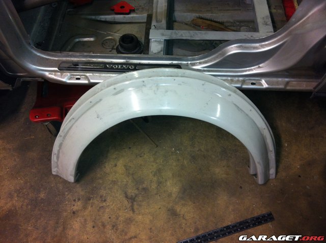

Då allt annat jobb görs i plåt så är de väl lika bra att breddning av bakskärmarna görs i plåt med samt bakdörrarna.
så dom tänkta glasfiber breddarna är till salu fall nån är sugen.bara lägga ett bud.
Nya volvo universal från rp jonsson, breddar 8cm per sida.
Dra iväg ett pm vid intresse
http://rpglasfiber.com/

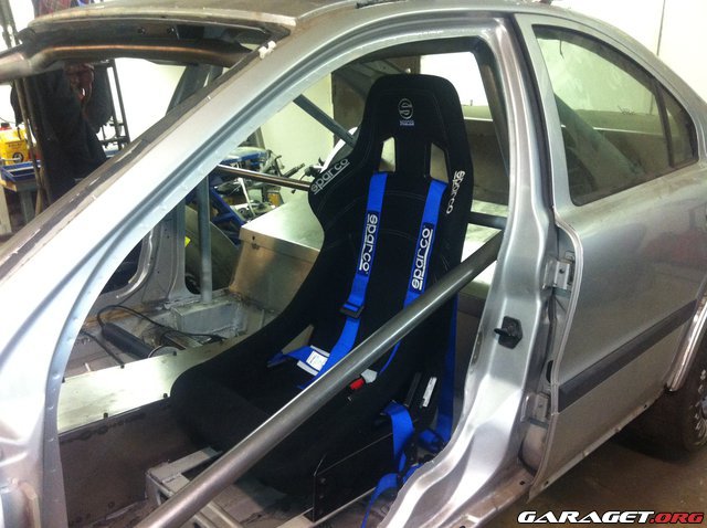

Fått hem nya sparco 4 punktsbälten som åkte i med för prvomontering.
blev riktigt gött.
https://www1.garaget.org/gallery/images/38/37117/37117-22bb216624d36d0b9653aef6440296ef.jpg
kommer nog göra nytta fall olyckan är framme

Ja förhoppningsvis behöver dom aldrig göra nytta.svårt att säga men förhoppningar om emmaboda lever än iaf.breddning av karossen bak och lite svetsjobb kvar, samt grenrör och insug ska tillverkas.sen allt småplock och slutfinish tar en hel del tid med.får lägga på en rem snart.

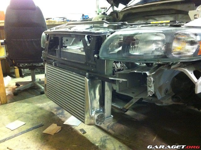

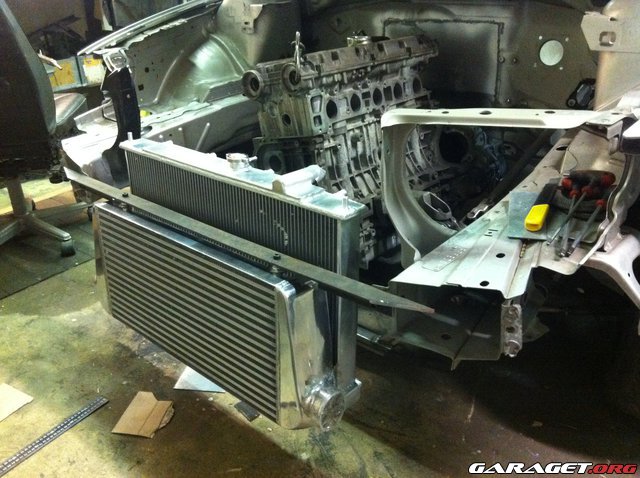

Får bli en liten uppdatering idag.inte tagit så bra/mkt bilder heller.
men nån ska jag väl kunna bjuda på.
Men jag och Lasse har slitit på lite i helgen.
Monterat intercooler och kylare iaf och främre balken till hjälpramen,syns lite i bakgrunden på den andra bilden,
så lite har de hänt.
Har även börjat snegla lite på plåtbreddning av skärmar och dörrarna och kapat och måttat lite.
men får bli att ta tag i de nästa helg.så de finns fórtfarande att göra.
https://www1.garaget.org/gallery/images/38/37117/37117-8b1f82141b41621bd296876b3dfcc653.jpg
upphängt och inmåttad ic och kylare i ett paket.smidigt för bort/dit montering så man smidigt kanlyfta motor och låda fall de krävs

Frontkorgen och lysena inpassade med.men hittar ingen bild med fronten på.hur jag kan glömt de??
