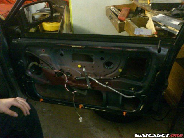

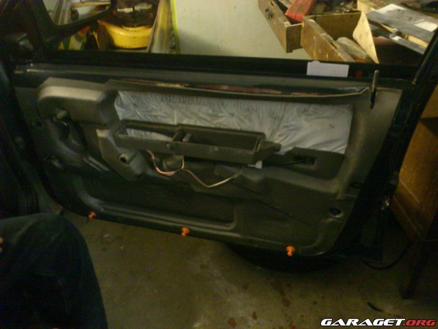

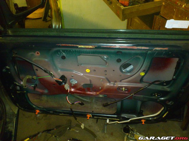

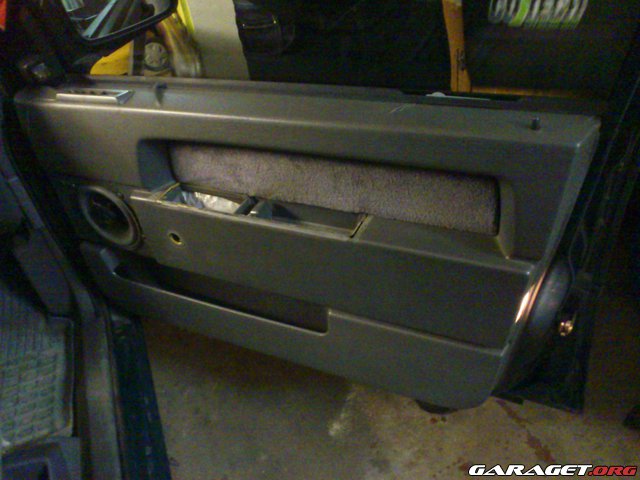

Montering av elhissar i fram, fick hjälp av min bror (740mattias) smile
Demonteringen av dörrsidan smile
https://www1.garaget.org/gallery/images/181/180505/180505-d5b8bd1bd3f8e9c357d3b02fd54c6650.jpg
https://www1.garaget.org/gallery/images/181/180505/180505-aad4b70fa0188477a7879d1504046609.jpg
https://www1.garaget.org/gallery/images/181/180505/180505-3bbc647ad183a8529ba058e3114a3844.jpg
https://www1.garaget.org/gallery/images/181/180505/180505-09d62ad1c9fab00e84d79e4e34dfb587.jpg

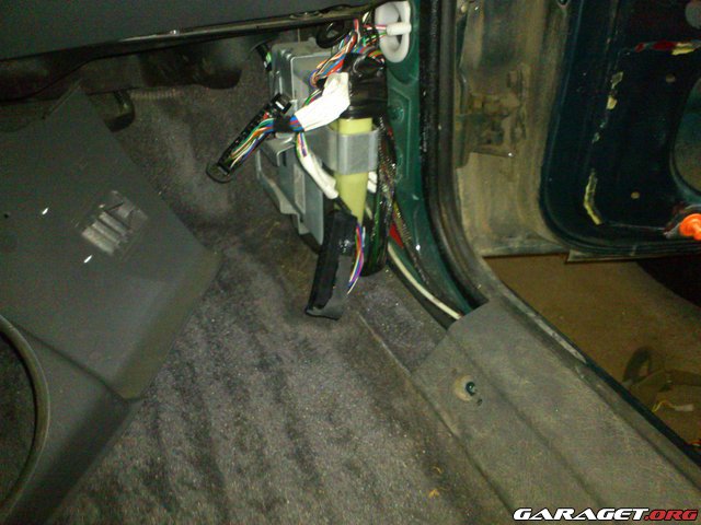

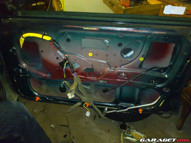

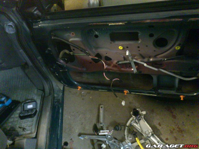

Elhissmotorn är i smile
https://www1.garaget.org/gallery/images/181/180505/180505-6ef33e7b449e2cb16005c02d70393018.jpg
Vi fick byta plats på några kablar i härvan, för det stämmde inte riktigt överens imellan v90 och 945 smile
https://www1.garaget.org/gallery/images/181/180505/180505-f11bef071bfb0a76ecdb3b58153521be.jpg
Klart, bara att koppla ihop kablarna och sätta dit dörrsidan smile
https://www1.garaget.org/gallery/images/181/180505/180505-f35ae2aacdab52d1518da6e1b3d46c6b.jpg

är de bara att ta kabel stammen ifrån en 940 där det är elhissar och flytta över sen funkar de? smile

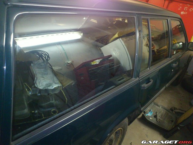

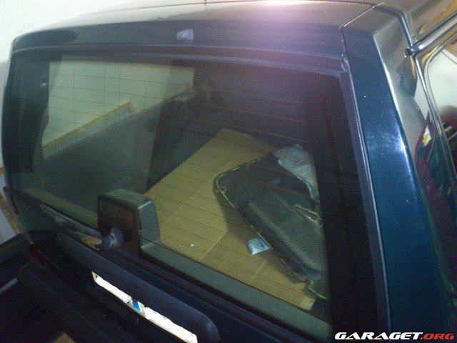

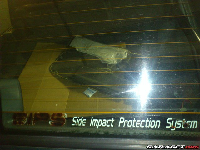

Rev bort den gamla toningen, ska fulltona hela bilen i en ljusare toning sen smile
Innan smile
https://www1.garaget.org/gallery/images/181/180505/180505-d2d3e971aa51dd7a3a10ccd3496b9a8d.jpg
Efter smile
https://www1.garaget.org/gallery/images/181/180505/180505-86e8f8857198f4630b124d45a73f94b3.jpg
https://www1.garaget.org/gallery/images/181/180505/180505-6efd40a6e7ab8d19f5e6026c5f29cb84.jpg
https://www1.garaget.org/gallery/images/181/180505/180505-35cd1a5ec311c9f3064c04c27116eac2.jpg
Senast redigerat av alejoh2 (15 januari 2013)

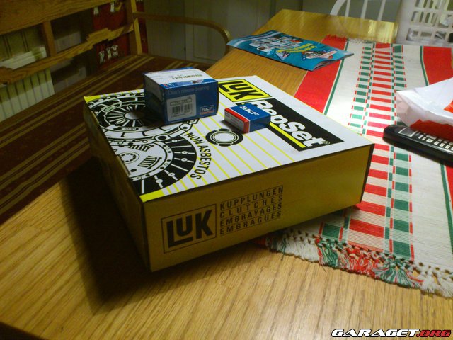

Inte mycket uppdateringar på sistånde har haft annat för mig för tillfället, som tex byta lameller på 740in hmm

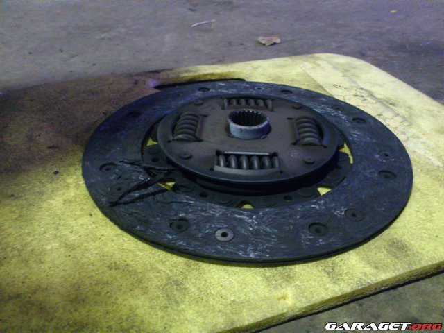

Nya Lameller
https://www1.garaget.org/gallery/images/181/180505/180505-4aaaf691e2d66ed501872c84fe752be0.jpg

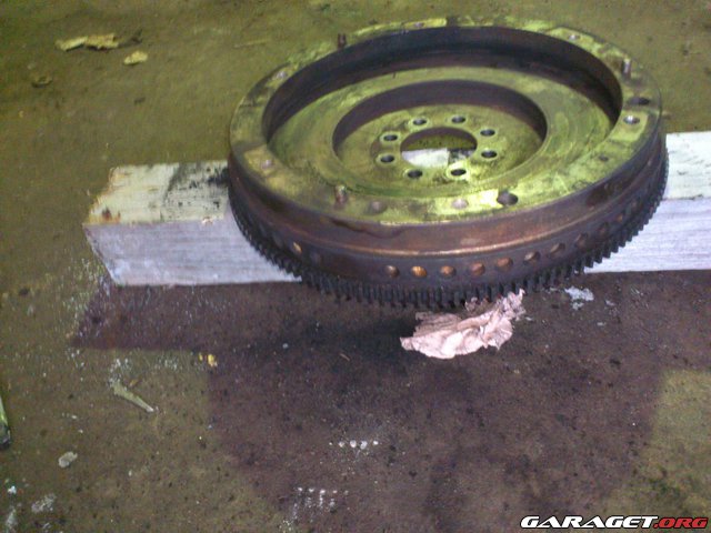

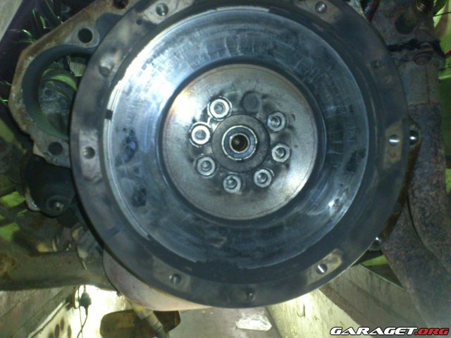

Vi fick byta svänghjul med..
https://www1.garaget.org/gallery/images/181/180505/180505-09a09185d19fba7fa68e20ac27726f53.jpg
Gamla lamellen
https://www1.garaget.org/gallery/images/181/180505/180505-5320e3196ce8e9139b23d3c092e4ee84.jpg
"Nya" svänghjulet
https://www1.garaget.org/gallery/images/181/180505/180505-30428fb12d768037035e5a0e5d6299ca.jpg
