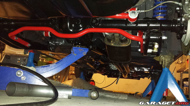

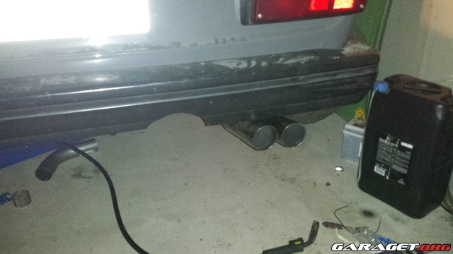

Då har man varit i garaget och tokskruvat några dagar smile
Har hunnit med att koppla allt ljus, monterat kardan, fixat med lite små el, monterat tryckrör och alla slangar, bytt generator och punktat dit ett avgassystem.. Känns som det närmar sig!
https://www1.garaget.org/gallery/images/182/181048/181048-c68347091641f572a4d7b9bde65ac050.jpg
Tryckrör och min hemmagjorda dump big_smile
https://www1.garaget.org/gallery/images/182/181048/181048-41266cdf9c29c4812d33573b53a00a6e.jpg
Kardan och avgassystem
https://www1.garaget.org/gallery/images/182/181048/181048-812aa92fc1e844ae956847206a875636.jpg
Dålig bild men så här kommer det se ut ungefär.. kofångaren ska bytas mot en hel wink

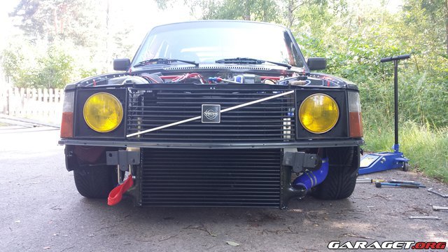

Nu känns det jävligt nära big_smile Bra när man väntar på delar till skotern så man får något gjort med volvon ist wink Har iaf svetsat klart avgassystemet. Luftat kylaren från hell, krånglat jävlar tills jag såg att jag dragit en slang fel... Fixat massa andra smågrejer som luftfilter mm
Så nu blir det snart dags för en liten provtur och kolla så det allt funkar innan jag bokar mappning big_smile
Men före detta måste jag göra en liten grov hjul inställning, men borde hinnas med imorgon
Ska även väga bilen imorgon kväll.  Kommer bli grymt spännande och se vad aset väger smile tjänstevikten är ju 1350 orginal om jag inte minns fel,
man hoppas ju på 1200kg eller något tom nu
Kom gärna med lite gissningar! Bilen kommer vägas utan kofångare fram och ca 10 liter bränsle som är i den nu.. så det är tomvikt som gäller big_smile
närmast får en åktur om vi träffas på wink

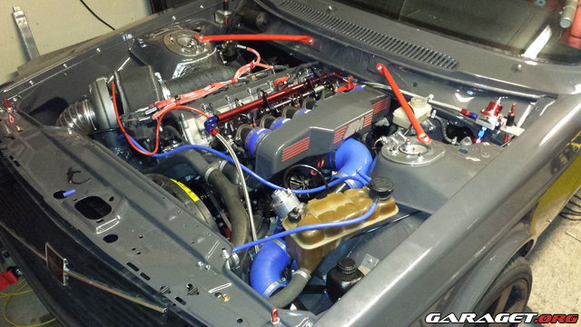

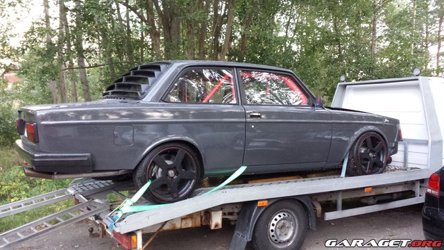

Har man varit ute på en liten test runda idag då smile Hade med mig Thorbjörn så jag fick mig en lite gatumapp så länge.. Så nu går bilen att köra med iaf big_smile
Dock så måste jag fixa vinkeln på bakaxeln plus lite annat med framvagnen så den inte går som en orm tongue  Annars är tanken att jag förhoppningsvis får den bänkad nästa vecka..
Maskinellt verkade den funka kanon!
