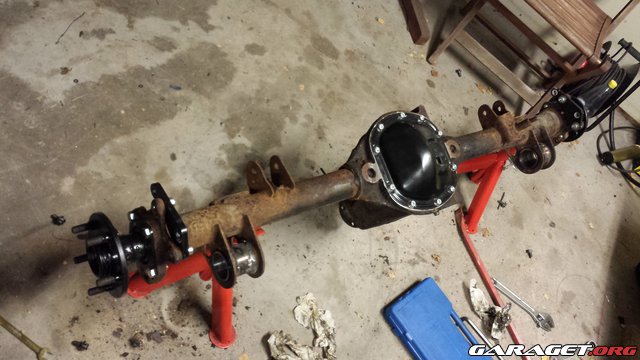

Då var nya axeln klar för lite sand och färg imorgon smile
https://www1.garaget.org/gallery/images/182/181048/181048-69dd6a1f27488a203ddeb25ad684a8b7.jpg

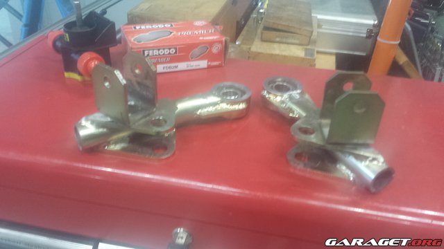

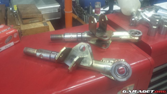

Har fått loctitat en jävla massa skruvar som inte ville vara med. Har byggt om länkarmarna fram som inte gillade lite camber och breddade på tok för lite om man ville ha safe gänga kvar. Hade även oljeläckage i tråget där returen är svetsad så passade även på att börja bygga om det igår.

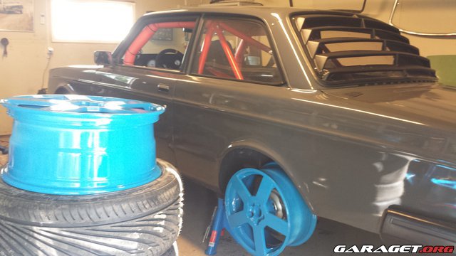

Satsar nu stort på att köra på mantorp (gatebil)
Lite bilder
https://www1.garaget.org/gallery/images/182/181048/181048-c70fa41cd435357b3f8ccfa9294db2c4.jpg
https://www1.garaget.org/gallery/images/182/181048/181048-b9126433a16b2c536b494cb720e84a72.jpg
https://www1.garaget.org/gallery/images/182/181048/181048-e767c528218f55afd265138c3b424fd3.jpg
Har även fått fräst av änden så att man kan ha lite camber big_smile

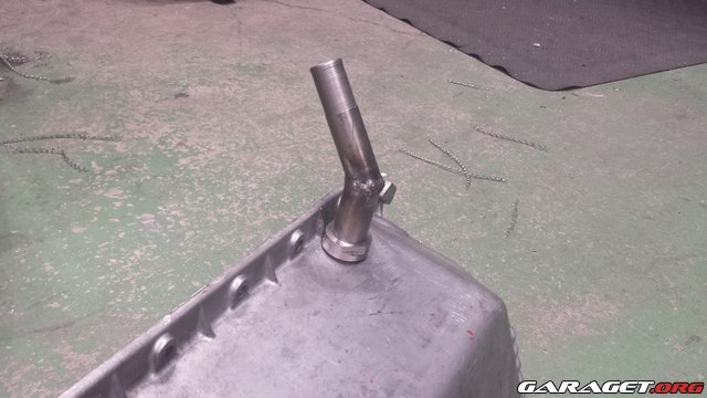

En liten uppdatering med bilder
Oljereturen är omgjord till stål istället för alu,
röret blev tyvärr klämt när det var i aluminium så fort man drog åt klämman.
Även en gammal spricka tigsvetsas just nu smile
https://www1.garaget.org/gallery/images/182/181048/181048-786c27f2a299cfe887a40ce5627e0947.jpg
Så nu ska inte en oljedroppe läcka ut wink

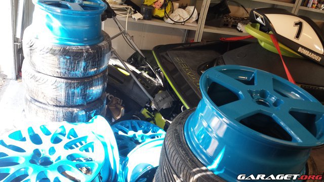

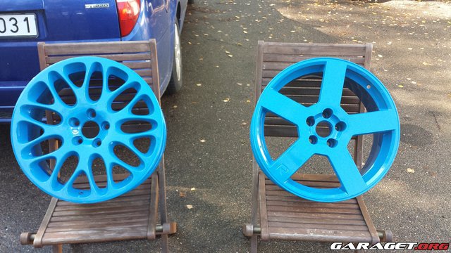

Har fått inhandlat lite nya däck plus fått lite färg på några fälgar
https://www1.garaget.org/gallery/images/182/181048/181048-7625580b8e20243c3a15e7db5f878929.jpg
https://www1.garaget.org/gallery/images/182/181048/181048-634c5c16840c49928d81d43f5705bb63.jpg
Fick bli blått och flått big_smile
Funderar på att måla R:et och kanten röda eller gråa på r-fälgaran
https://www1.garaget.org/gallery/images/182/181048/181048-9d8ec11bd46d90871aa64bcaaad33cbb.jpg
Vad tycker ni?

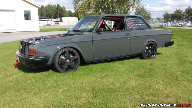

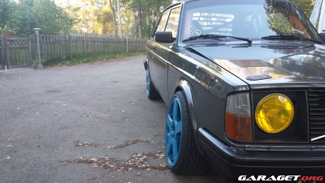

22 september 2014
#376

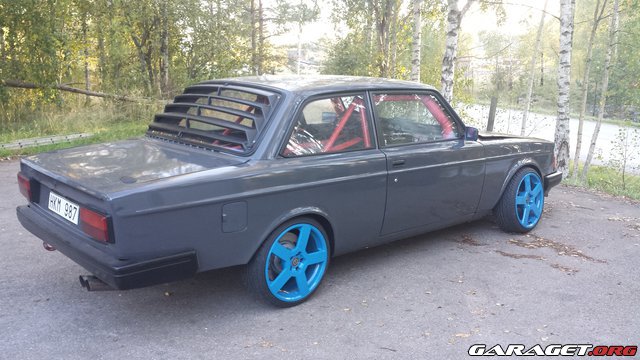

Har vart ute och kört en liten sväng.. verkar lira på ganska bra smile ska bara mjuka upp den lite bak så tror jag att det är perfa sen big_smile kan alltid hoppas iaf tongue
Har kanske lite mycket camber nu.. men kan svänga mycket wink

jävlar vad ball den blev big_smile

Stod och dreglade när du vände nere vid jobbet förut... Så jävla gött stuk du fått på bilen! Fick gåshud av ljudet också kan jag lova!tongue

Tackar! smile
Blev riktigt nöjd när jag fick ut hjulen dem sista 20mm smile plus att den blåa färgen gjorde sitt big_smile
