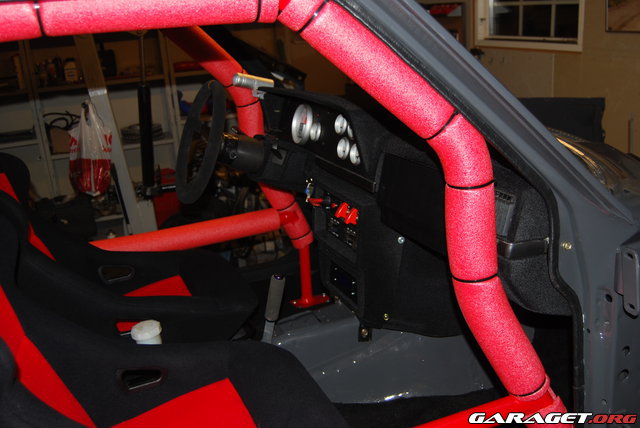

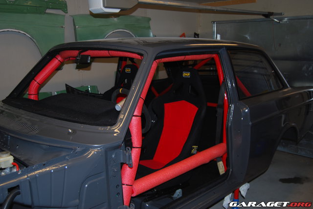

Nu är inredningen typ klar. Har kvar att bygga fäste för handbromsen och lite annat småfix bara.
https://www1.garaget.org/gallery/images/182/181048/181048-4edfea81ea4158b6be56b87fbbad64c4.jpg
Lite synd att min röda burstoppning ser mer ut som rosa nu sad så kanske blir att byta den till grått eller svart längre fram här.

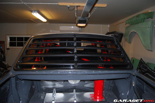

Har även skaffat mig en jalusi big_smile Tycker att det ser stenhårt ut med en sådan, men smaken är ju som baken..
https://www1.garaget.org/gallery/images/182/181048/181048-e946c49e5426db1593b977faa0c45d98.jpg
Aplätt att montera när man kan borra och gänga rakt i rutan smile då lär den ju sitta kvar också!

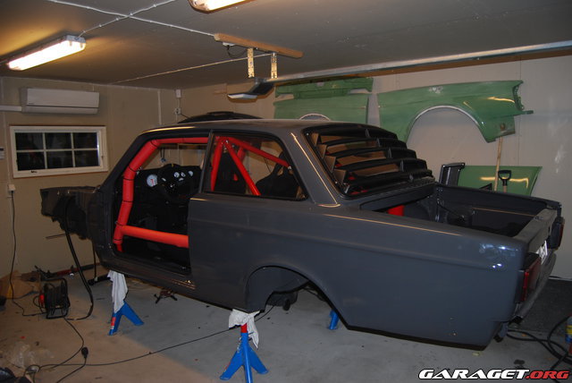

Nu blir det till att hänga upp bakaxel, tank mm och försöka göra bakdelen klar så långt man kan iaf. Ska även ta och beställa plast huv och bagagelucka

Ser ju bra ut med den röda stoppningen. byt inte ut den smile

Skitsnyggt Basse!!! Jalusi på bakrutan är helrätt!smile

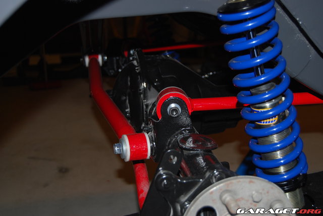

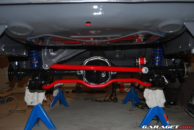

Då var bakaxeln uppe smile
https://www1.garaget.org/gallery/images/182/181048/181048-8e8887bdf51d316e0939366dbed876e9.jpg
Alla bussningar har jag svarvat i Pom och allt sitter i 12.9 bult förutom 2st m14, Även övre bärarmarna är egen tillverkade
