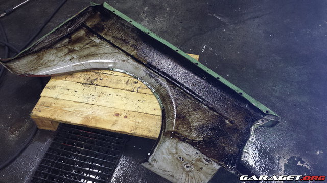

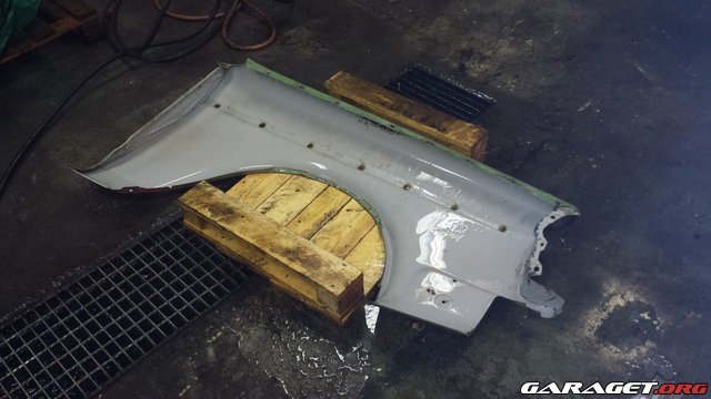

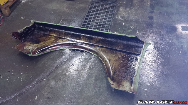

Tvättat skärmar och lämnat bort dörrar till en polare som ska hjälpa mig att svetsa lite rost smile tur att man har sådana ibland! För finns inget tråkigare än rostlagning.
Så här såg skärmarna ut efter första omgången
https://www1.garaget.org/gallery/images/182/181048/181048-1fcb3533abc5d8a698502aa0819e76d4.jpg
https://www1.garaget.org/gallery/images/182/181048/181048-ebba4495fb02ff64fa919ab4da07705a.jpg
Och så här ser dem ut 10 tvättar senare
https://www1.garaget.org/gallery/images/182/181048/181048-bd0b8042a24ee5d09037fb76fe0fe412.jpg
Varmvatten och avfettning är grejer det wink
så nu är det bara lite fin slip kvar på skärmarna..

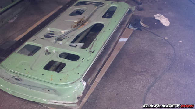

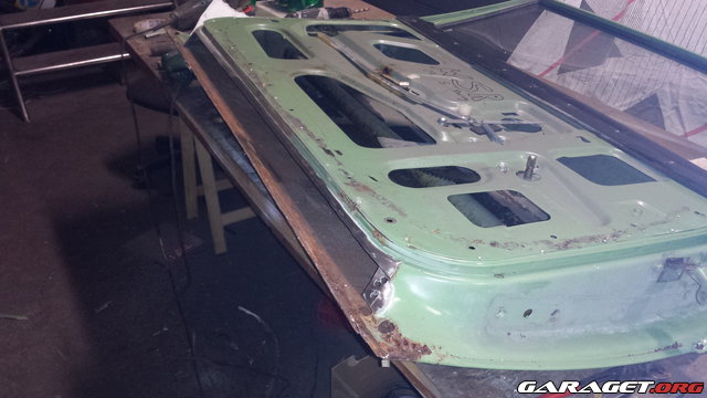

Får göra en liten uppdatering även om jag inte har några roliga bilder..
Har nu beställt allt till motorn, ska skickas den 11/12 så borde vara här någon gång i mitten av december smile
Så fort jag får kolvarna kommer blocket skickas iväg på borrning iaf big_smile
Har även köpt bromsrör och nipplar så dragning av detta kommer ske under veckan så fort jag fått lite grejer från lacken smile som mitt fäste till handbromsen.
Har även lämnat in lite mer grejer på blästring som ska bli gråa, så allt är klart för lack så fort dörrarna är klara.
Dörrarna är tyvärr så dåliga att plåt behöver bytas på både in och utsida.
https://www1.garaget.org/gallery/images/182/181048/181048-bb966a10cd869df906d2e05110b7a100.jpg
https://www1.garaget.org/gallery/images/182/181048/181048-811d8ccc385064c78818519ba8e3d709.jpg
Har även fått toppen mm tvättad smile

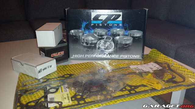

Vilken missuppfattning smile fick mig en leverans redan idag! Rena julafton för mig idag
https://www1.garaget.org/gallery/images/182/181048/181048-b7b3dac1a5c2a8c5ba88b05223b63dc8.jpg
Var dock en liten miss i leveransen, arp bulten som jag köpt var till överfallen och inte toppen.. Men var ju min miss tongue Så nu blev det arp där med big_smile

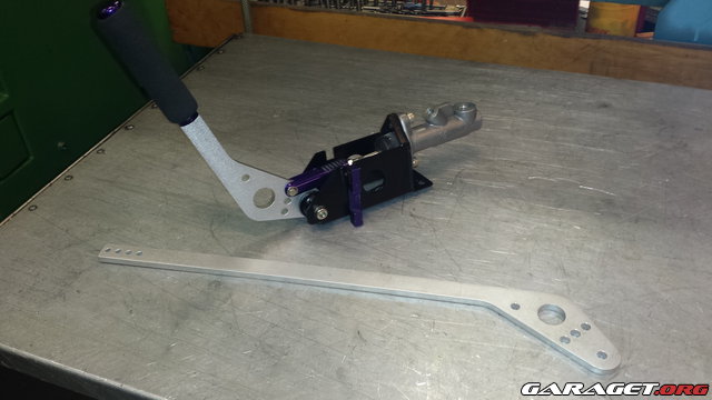

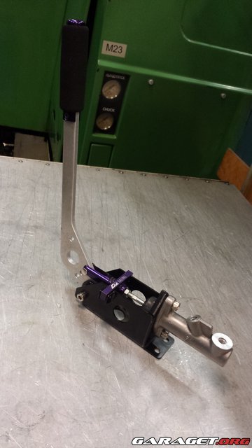

620 Inlägg
21 november 2013
#159
Kellgren skrev:
Då har jag fixat lite med min handbroms, kina kvalité med jätte glapp har nu blivit super tight och go wink
svarvade brons bussningar och förlängde spaken med ca 150mm
Före
http://www1.garaget.org/gallery/images/182/181048/181048-28e396d7705aa48009e3dd8860493d07.jpg
Efter
http://www1.garaget.org/gallery/images/182/181048/181048-d1157645944f252eab04bddaa5714374.jpg
Vad tar du för en sån spak? Kan du skära ut text i skaftet också?
Ingen minns tusen hk på pallbockar eller på ett papper för det är på gatan som respekten vinns! FiveStarRacing
Tack till
StreetPerformance
SpecialSvarv
279 Inlägg
21 november 2013
#160
Inte jag som skär ut dem, fick min utskuren gratis smile men kan säkert få utskuret för 200..
text är inga bekymmer, om inte annat kan jag fräsa ut text
