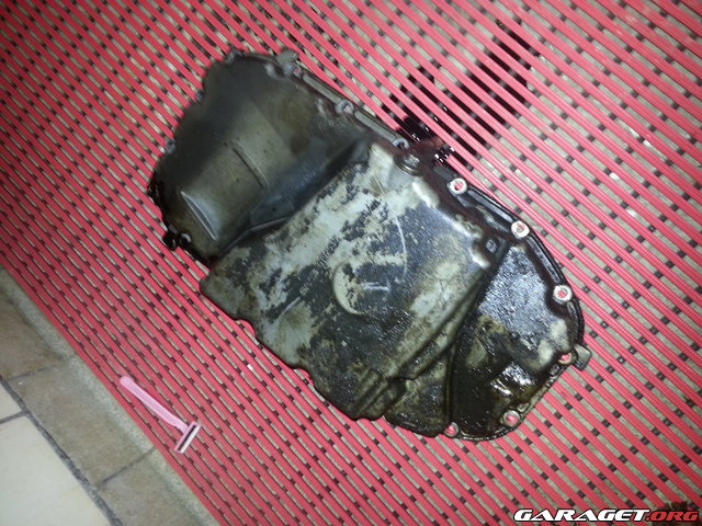

Uppdatering efter lite arbete, tog ner hela avgassystemet så det är nere nu, där efter kom oljesumpen ner hyfsat lätt iaf, så den ligger nere och ska göras ren nu, så snart är det bara ut igen och ge sig på IC:n
https://www1.garaget.org/gallery/images/151/150556/150556-e45a5b2ece4e4db0a769930667f87246.jpg

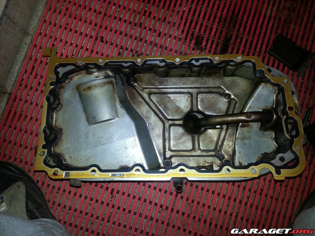

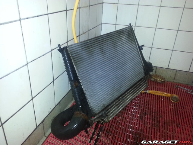

lite små uppdatering så här på efterhand smile
efter lite småpul så var även IC:n nere smile

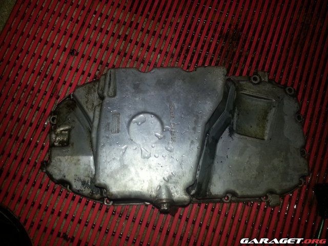

https://www1.garaget.org/gallery/images/151/150556/150556-9284dccf2360d2f11b9d02a88ef4f2ad.jpg
Ett par timmar med oljetråget så blev detta slutresultatet.
https://www1.garaget.org/gallery/images/151/150556/150556-b7327fa1e726dead640f5fe04f9cee90.jpg
http://www.garaget.org/mypage/gallery_i … ge=1865635
Rätt nöjd smile

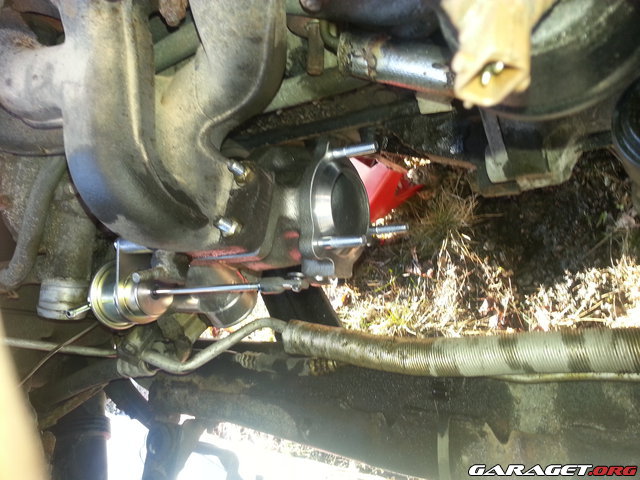

Kollade med packningen som köptes från skruvat, missnöjd med att den inte passade, kollade på hemsidan igen efter så stod det att den inte ens passade till min bil sad vrf kommer den då upp om man söker på mitt regnummer.
https://www1.garaget.org/gallery/images/151/150556/150556-1751ba2c9d700e76b475a90c44fc3603.jpg
Nya turbon kom på sin plats och det såg mycket bättre ut.
http://www.garaget.org/mypage/gallery_i … ge=1865640
https://www1.garaget.org/gallery/images/151/150556/150556-f5b5a7f0536d9f61b5fcdb4ec7a922d0.jpg
