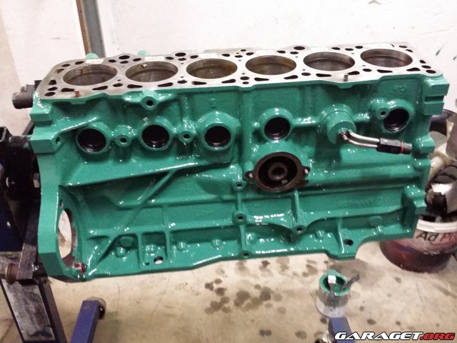

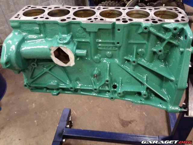

https://www1.garaget.org/gallery/images/189/188693/188693-ed447f2a1b9f10ab54824a347d4d2b8d.jpg
Gött med nymålat block o ny honade cylindrar nu skall blocket spolas rent:)

https://www1.garaget.org/gallery/images/189/188693/188693-4ddd87a6afba974a5ca10573c0f3e86d.jpg
Fint med marin grönt:)

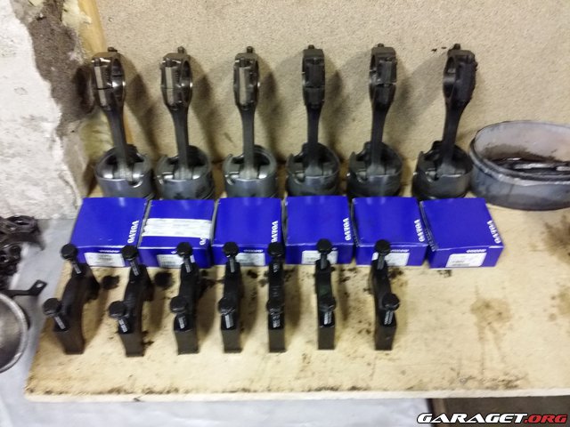

https://www1.garaget.org/gallery/images/189/188693/188693-bb4672f917244870e80dcfaa691dd34a.jpg
Kolvringarna upp mätta o färdiga för att kränga på kölvarna skall bara tvätta rent de först:)

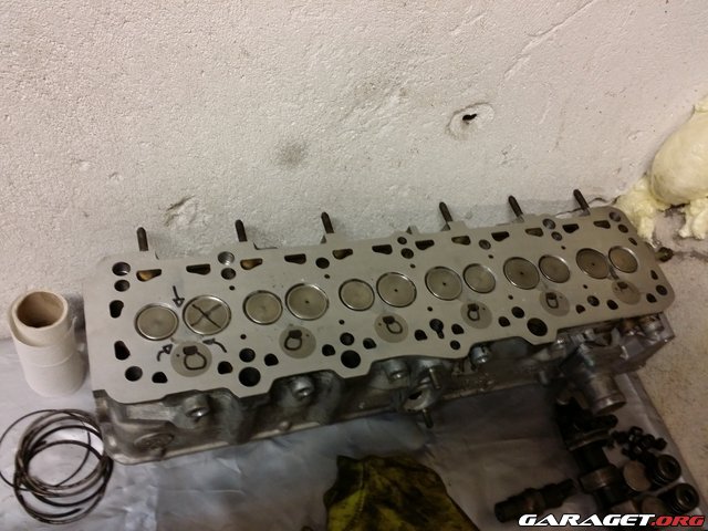

https://www1.garaget.org/gallery/images/189/188693/188693-1c94b758688205aa47497dfb40b5f895.jpg
Toppen rengjord planad ventiler är uppmätta samt gjort rent alla ventiler soliga är att en ventil är kass men men ny ventil skall inhandlas sen vankas inslippning av säte o ventiler:)

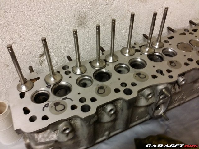

https://www1.garaget.org/gallery/images/189/188693/188693-4d39adbd0e71c075e5d489899511f2ca.jpg
Ventilerna upp putsade o rengjorda inför slipning samt upp Checkning av porer där en av Ventiler Hade Lite För djup pora I Sej Så De Blir te Att bytta ut den mot en ny o fin:)

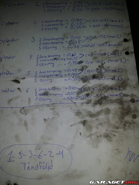

https://www1.garaget.org/gallery/images/189/188693/188693-e08a36c50a349663472b0726b7c33dc7.jpg

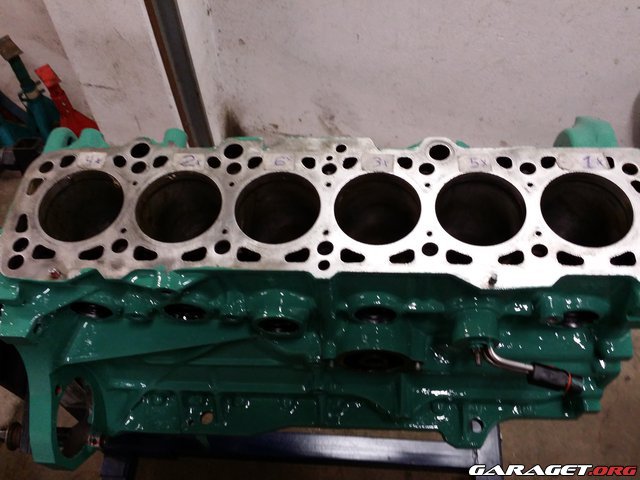

Lite slitage mätningar på motor blocket o kan säga att alla mätningar man gjort på blocket detta är bara en lite del är väldigt lovande smile blocket håller sej inom Volvos slitage normer så syns knappt att blocket gjort sina 40 tusen mil wink
