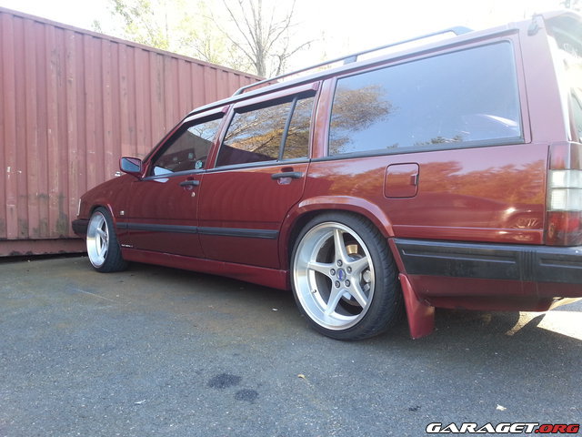

https://www1.garaget.org/gallery/images/189/188693/188693-744bfc480a814e34edb9de7ec164f362.jpg
götar sig i solen

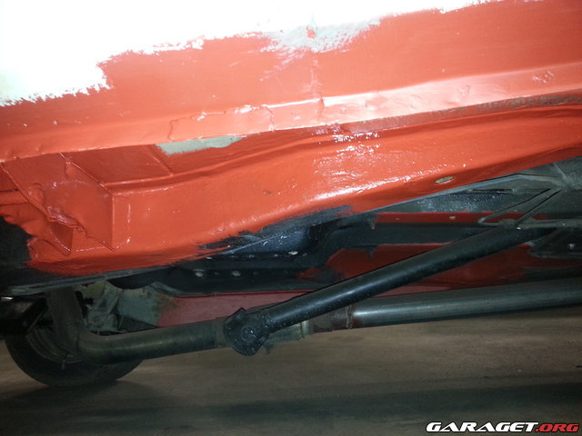

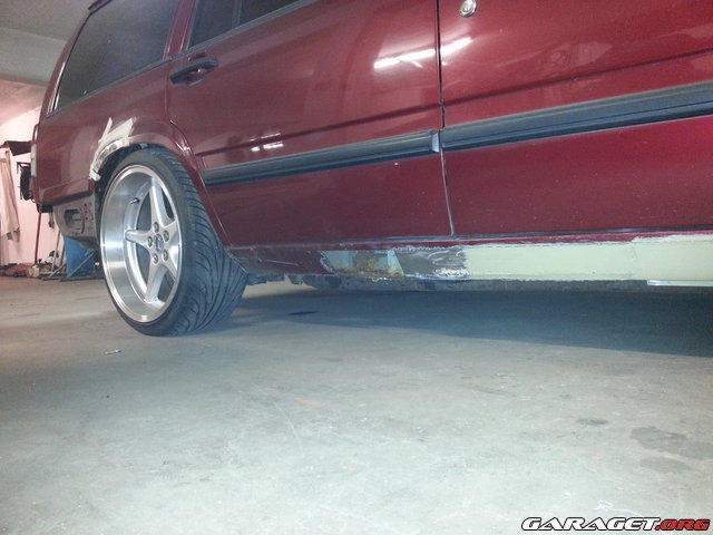

https://www1.garaget.org/gallery/images/189/188693/188693-a5ad0f00ba1a90cff8a1a43c2413e1a1.jpg
började redan trokigt med all jävla rost obs denna bilden är inget! hmm  här har jag börjat småt med trösklen

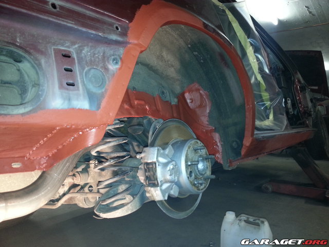

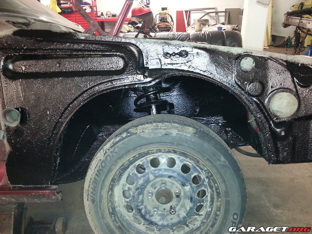

https://www1.garaget.org/gallery/images/189/188693/188693-e5c7ceb14c589d59500cf03742bed04f.jpg
ena hjulhus färdigt slippat som en dåre grundat och underredsbehandlat skall göra så under hela bilen kommer bli en lång och seg procces

https://www1.garaget.org/gallery/images/189/188693/188693-281b92d925885fd38205806719d2a924.jpg
samma procedur där men det går framåt iallefall nya skivor och klotsar smile

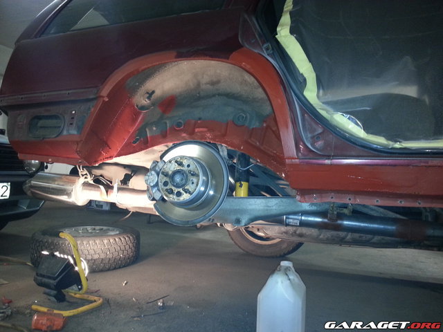

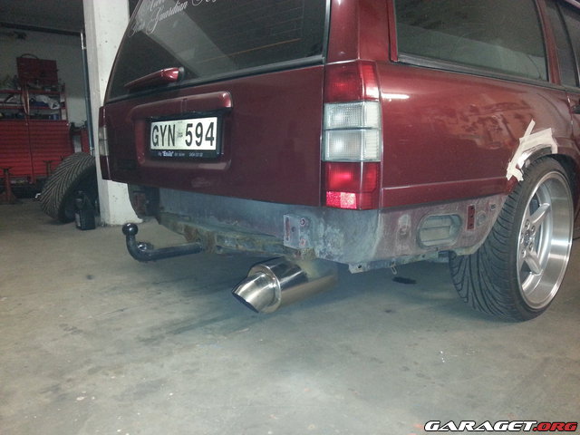

https://www1.garaget.org/gallery/images/189/188693/188693-ae715143586724483cb21850e486403e.jpg
så nu är entligen andra hjulhuset färdig. nu fram med sprutan smile passade på att slänga på ett 3 tumm avgasystem hela vägen smile

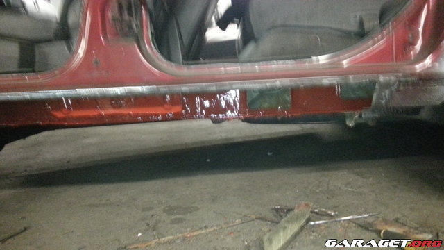

https://www1.garaget.org/gallery/images/189/188693/188693-8e420ffe2eae53e6b47ae417c13e1675.jpg
detta är juh bara för jävligt bägge två sidor var så här men men det var bara slippa och bitta i det rostiga äpplet =P

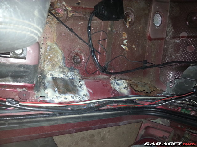

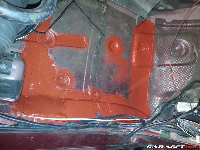

https://www1.garaget.org/gallery/images/189/188693/188693-b962a9b76616675e09e9079ba3eea516.jpg
höger passagerar sida golvet färdigt smile

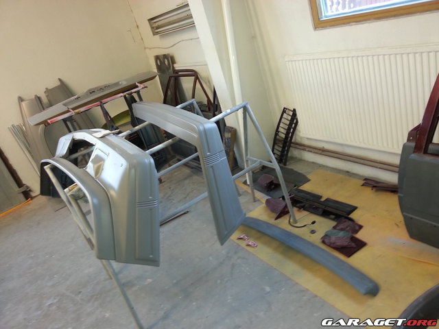

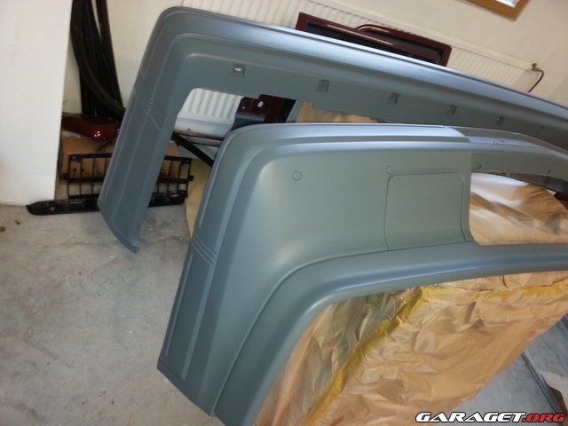

https://www1.garaget.org/gallery/images/189/188693/188693-cfb171ef303addc218346640c2e4b47f.jpg
hann få kofångarna slipgrundade iallefall skall in på en runda till smile skall dock mellan slippas först hehe smile

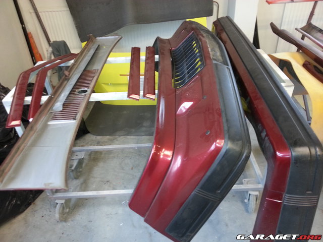

https://www1.garaget.org/gallery/images/189/188693/188693-58284556e54570260aad1c56f325ae4d.jpg
lite fler saker fan det börjar gå framåt smile
