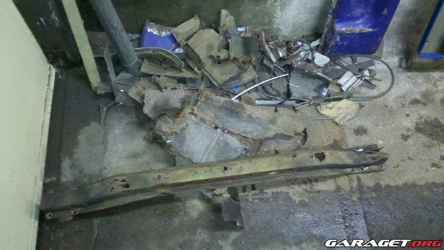

25 mars 2013
Nå, lite har det hänt i alla fall.
Började med innerskärmen höger bak. Fick skära bort en hel del. Även skärmkanten var rostig.
https://www1.garaget.org/gallery/images/189/188490/188490-f17318eb58f249b188d0116ea56d25af.jpg

Tyvärr fick jag kapa bort mer än vad ekonomidelen täckte. Blev till att lägga i en skarvbit. Dubbelt jobb sad
https://www1.garaget.org/gallery/images/189/188490/188490-559adb3578ecb726c1b9cebf5b4279ca.jpg
