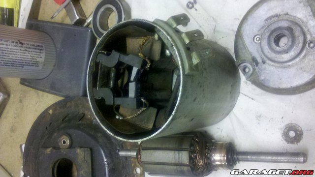

Kupéfläkten funkade dock inte så rutorna kan imma igen. Plockade bort den och tog isär motorn (fabrikat Electrolux!). Snacka om lättmekat. Det visade sig att axeln var 7 mm men lagret 8. Hmm, hade ingen lämplig dimension på dom stumpar med bronsaxel jag hade på hyllan så jag fuskade och borrade upp ett 8 mm kopparrör och trädde på axeln så länge (skäms lite). Nåja, nu fläktar det! Får svarva ett nytt lager sen.

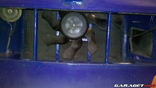

Mer fläktproblem. Det är ditsatt en elektrisk kylarfläkt men den verkade brunnen. Var till skroten och fick tag på en lika dan och satte dit. Slog igen huven nöjd å belåten. Då märker jag att ytterringen som går runt fläktbladen tar i huvgångjärnen. Inte undra på att den hade brunnit! Försökte svetsa om fästena men icke. Det slutade med att jag fräste bort ytteringen. Passade också på att lägga i lite färg i utrymmet bakom grillen. Det är Biltemas blåa 2-k färg som ligger rätt nära bilens blåfärg.
