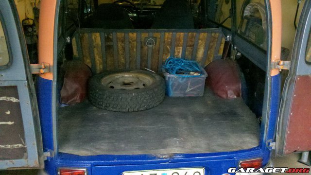

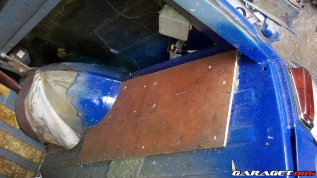

När man har stora hål i lastgolvet där bak så kändes det som att köra snöslunga i grus. Ett jäddrans liv.
Det går ju inte an! Nå, det som behöver göras är att svetsa in nytt golv men även att laga tvärbalkarna m.m. och det ser jag nog som ett jobb liiite längre fram. Men varför svetsa när man bor i skogslandskap!!?? Trä is da shit! Rejäl formplyfa som jag hittade en bit av. En bit på ovansidan å en bit under. Lite finlir i bandsågen och Voila!!
https://www1.garaget.org/gallery/images/189/188490/188490-950f09ba89ad446bd7492beeeb19c4b3.jpg
Sen på med gummimattan som låg där förut. Nu var det inga problem att ta en längre tur, ja ända till macken för en tankning utan hörselskydd. Va tycks!?
