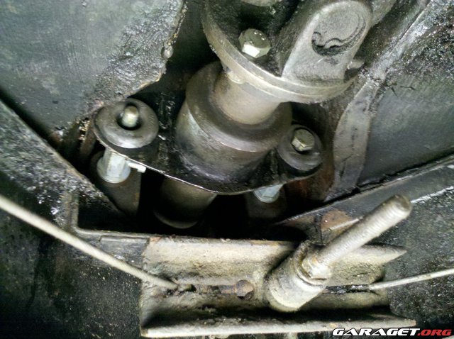

Hösten drog in. Tjopp sa de. Sommaren är kort. Har städat ur garaget från gräsklippare, cyklar å mopeder å annat böös. Pysslat om vardagsbilarna, oljebyten, tröga lås å annat tråkigt som måste göras. Men... sen, körde jag in Duetten för lite koll på vad som ska göras framöver!
Den har rullat på över sommaren och skött sig någorlunda bra. Tja, inga större klagomål egentligen. Börjar komma överens med "Gamla Bettan"! Värsta fadäsen var nog att rutan blev spräckt å det var helt mitt fel. Tarzan var uppe i äppelträdet å ansade å kapade lite och en stor gren föll ned och studsade sen rakt på Duetten. Grovdelen tjoffade in i rutan. Hej å hå! Jag hade ju ändå tänkt byta den eftersom den är rätt prickig efter att nån kört med vinkelslip mot den men ändå. Nåja... största problemet med att köpa en ny ruta är tydligen frakten. Hmm.
Kardanlagrets upphängning var ingen hit. Det är en M47 låda med (den eftertraktade) M45 kopplingskåpan och det gör att kardanlagret hamnar ca 5 cm längre bak.
https://www1.garaget.org/gallery/images/189/188490/188490-17aa2c9319a3ef3e4e88d58c48b7ff4a.jpg
Den som tidigare grejjat med det har försökt lösa det genom att kapa å svetsa dit distansplåtar men tyvärr helt misslyckats med C-C-måttet och nöjt sig med några små gummikuddar som stöd. Följen är att stödplåten ligger helt glapp emot ramen. Även om man skulle fixa till C-C-måttet så är det ingen lyckad lösning eftersom det blir ett axiellt moment på gummiupphängningen.
Tänka, tänka... Det är rätt trångt där i ramkryss och kardantunnel så jag funderar på att skarva på bultarna och återställa plåten så den blir som original. Vi får se...

hmm Otur med rutor.....Men den där bonnlösningen med kardan känner man ju till lol lol

Jasså, ja, oftast inge fel med bonnlösningar men det skulle väl va OK om man gjorde det rätt ändå! smile

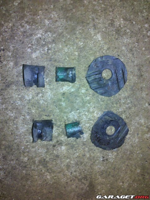

Gummiupphängningen var ju lite si å så... trädgårdsslang å vaccumslang...

Nä, nu blir det nya distanser som ska dit å gummikuddar som låg i Volvopåse. Hoppas det blir en bättre bonnlösning i alla fall  big_smile

Ska bara byta knutkorset sen åker axeln dit igen. Knutkorset hade f.ö. korkpackningar så det hade nog snurrat några mil...
