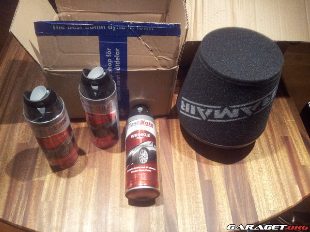

MEN har iaf fått lite leveranser på prylar som ska in i motorutrymmet! Jag ska snygga till ordentligt i motorrummet med rost jakt som första åtgärd sen lacka det mesta jag kan skruva loss, byta siliconslangar och kopplingar å pimpa lite i största allmänhet. All lackning kommer bli svart alla "prylar" kommer vara blå.
Första leveransen:
* Plastikote Wrinkle Paint Svart
* RamAir Filter (Största dom hade)

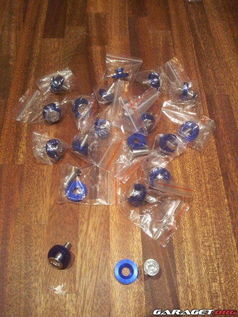

* Dress upp bultar/brickor (Bultarna är tyvärr rostfria så dom kan jag inte använda)
https://www1.garaget.org/gallery/images/49/48280/48280-1d7824a77fb356a27e9f11deb5a6e9af.jpg

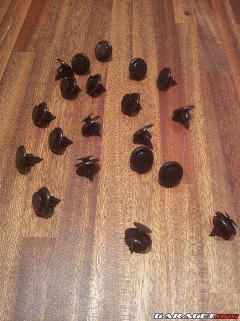

Trevligt med lite godis smile Skulle också behöva ha ett gäng nya clips faktiskt, vart köpte du dina? Är det mitsubishi som gäller?
80 Inlägg
7 mars 2014
Kopiera denna text och klistra in på www.ebay.co.uk
(20 Pcs Black Plastic Rivets Retainer Clip 20 x 15 x 5mm for Car Bumper Fender)
Jag köpte dom som poppar upp överst på listan. Det är Kina grejer men jag tycker kvalitén känns densamma som dom som sitter på.

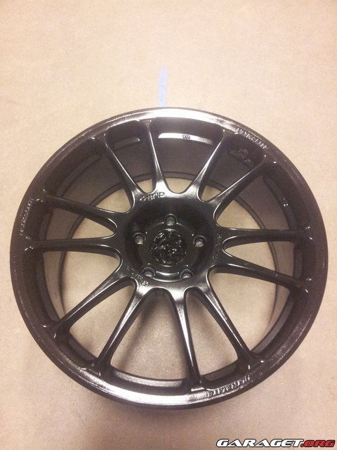

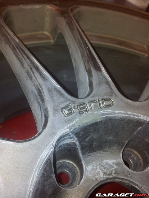

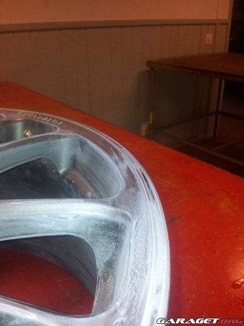

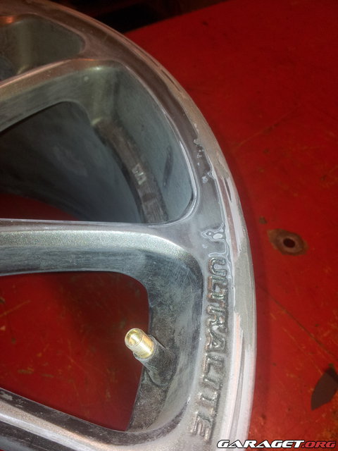

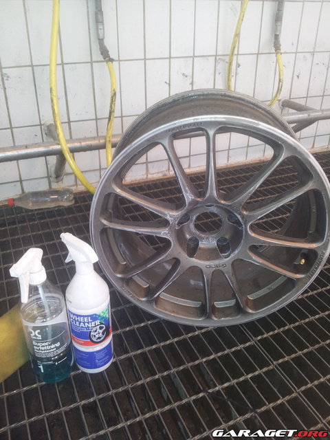

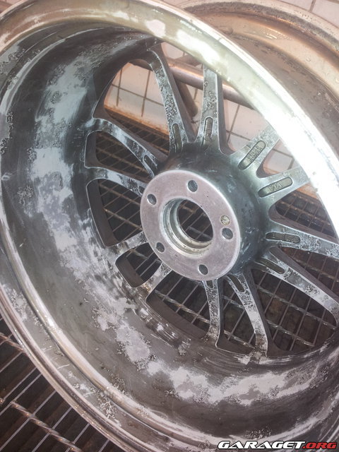

Nu kommer en bildtung uppdatering då jag valde att lackera om mina sommar fälgar själv. Det hela började med att jag råkade smälla in dom i en alldeles för hög trottoarkant och dom två som inte blev skeva va redan väldigt kantstötta och fulla med lacksläpp.

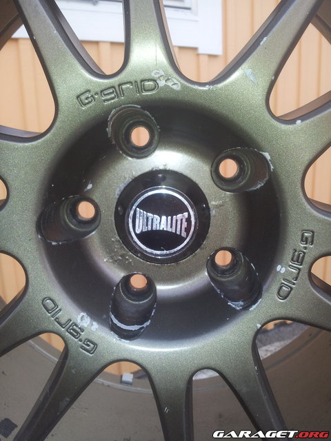

Jag lämnade in dom på renovering och det krävdes en del svetts jobb men killarna på felga.se gjorde ett riktigt bra jobb så dom blev riktigt schysta när det va klart. Men dom såg fortfarande ut som en påse skit men eftersom det är rediga G.grip Ultralight 18" fälgar så ville jag behålla dom.
Jag valde att lacka om dom själv mest för att jag aldrig gjort det förr och det är kul att stå i garaget å pilla!
Alla bilder är tagna med min mobil men tillräckligt bra kvalité iaf...
Så här såg dom ut efter renoveringen innan lack.
https://www1.garaget.org/gallery/images/49/48280/48280-b5456cc2974889155baabd95cdd1e126.jpg
https://www1.garaget.org/gallery/images/49/48280/48280-5023f253185fa3edc6031666f8e63cbf.jpg
https://www1.garaget.org/gallery/images/49/48280/48280-4fe6c1e4e6cf714e0ac2911955be819b.jpg
https://www1.garaget.org/gallery/images/49/48280/48280-4d548352d0a32120576daa4cfdb7c593.jpg

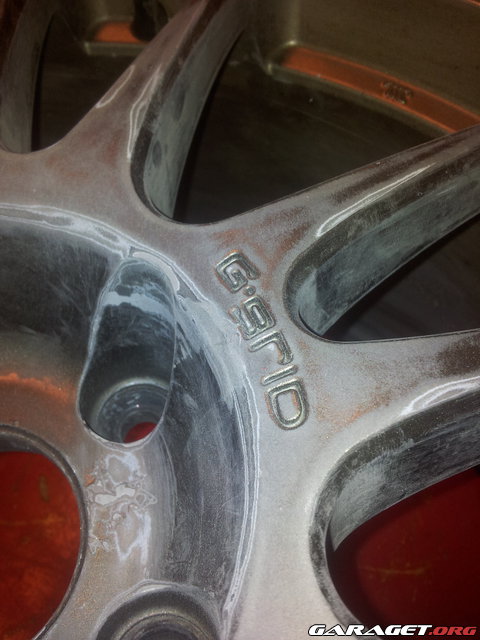

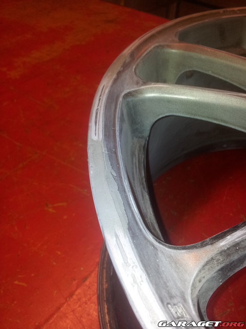

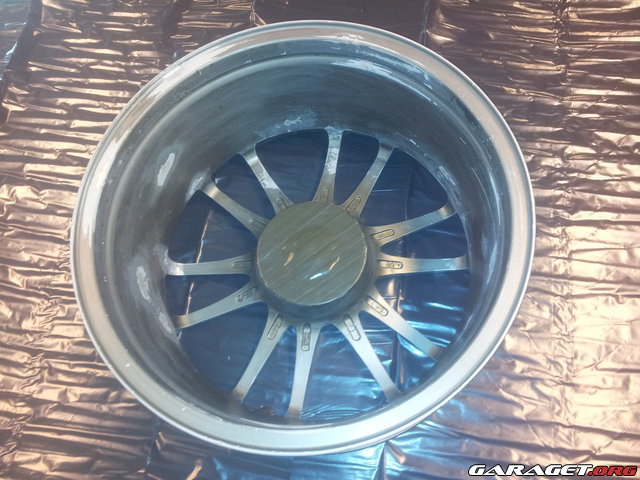

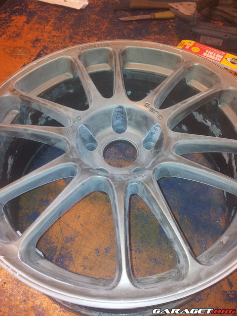

Så det var bara att sätta igång att slipa och slipa och slipa och så slipa lite till.....
https://www1.garaget.org/gallery/images/49/48280/48280-cb0f5cfef512b8d4d3cfe8c4b1b6ac74.jpg
https://www1.garaget.org/gallery/images/49/48280/48280-3ae50f917d1df961ea2d03aca208cef3.jpg
https://www1.garaget.org/gallery/images/49/48280/48280-75d4277d6ac4060ba7e0416de55dda0a.jpg

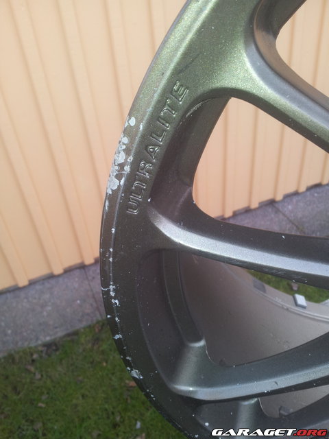

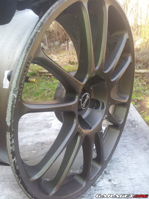

Riktigt mycke lacksläpp på ett par av dom!
https://www1.garaget.org/gallery/images/49/48280/48280-bbc026da3c698763661667a686fc1d86.jpg

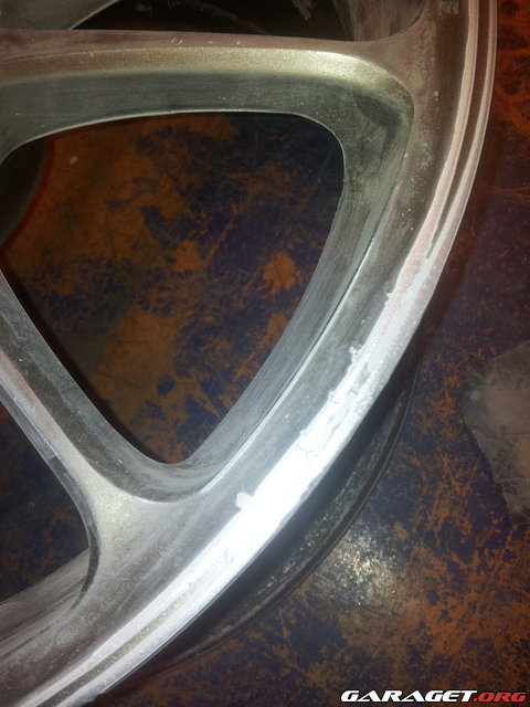

Sen spacklade jag med keramisk metall på allt som inte gick att slipa jämt (vilket va en del ställen).
https://www1.garaget.org/gallery/images/49/48280/48280-4283ffaff9d02f9ab8a71301ddcf5d4b.jpg
https://www1.garaget.org/gallery/images/49/48280/48280-ffd5c1aba442ff59bdacc9930c705290.jpg
https://www1.garaget.org/gallery/images/49/48280/48280-12231c9eaf56e2da373b5a6e36eb523e.jpg
Sen slipa lite mer :-)

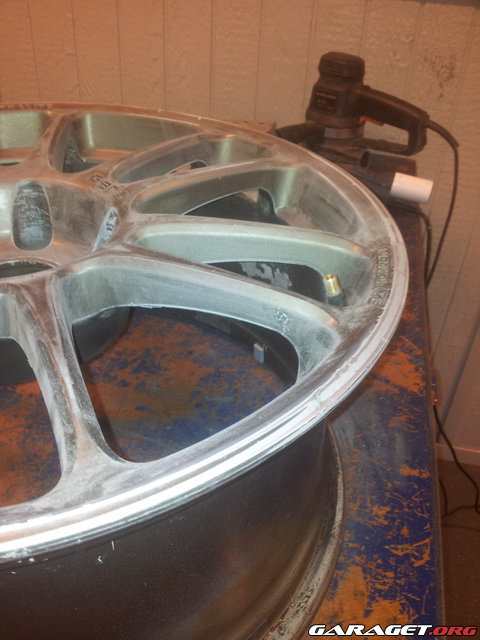

Jag använde två olika maskiner för att komma åt så mkt som möjligt och det inte maskinerna tog fick jag köra för hand. Det grövsta pappret va 150 och det finaste 660.
https://www1.garaget.org/gallery/images/49/48280/48280-ea5dee8b5707dcdc3103ccb3e627b739.jpg
https://www1.garaget.org/gallery/images/49/48280/48280-658899d3ccf80e3c6520196d19d65f7a.jpg
När allt var nerslipat och jag och min rygg kände oss nöjda så tvättade jag av fälgarna och använde avfettning och fälgtvätt.
https://www1.garaget.org/gallery/images/49/48280/48280-bc11e25e0bc18bb6374b873ad5657860.jpg

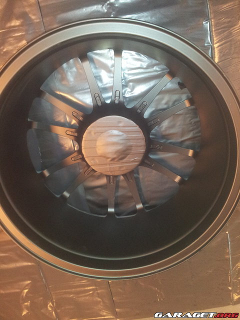

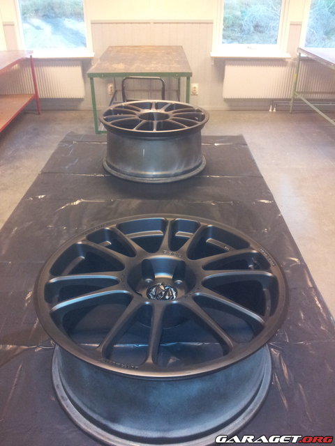

Sen maskerade jag det som inte skulle lackas Te.x anläggningsytan och ventiler.
https://www1.garaget.org/gallery/images/49/48280/48280-da8b8c2bcb511b7d34c87f1977c28fd6.jpg

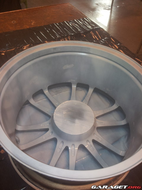

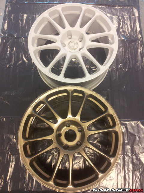

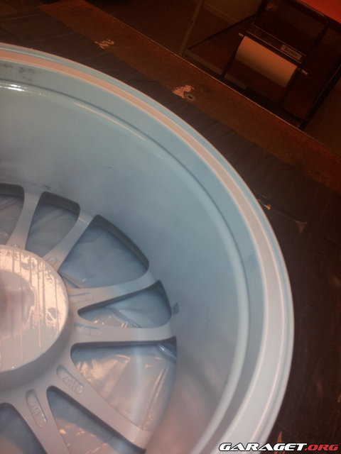

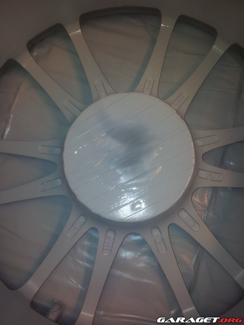

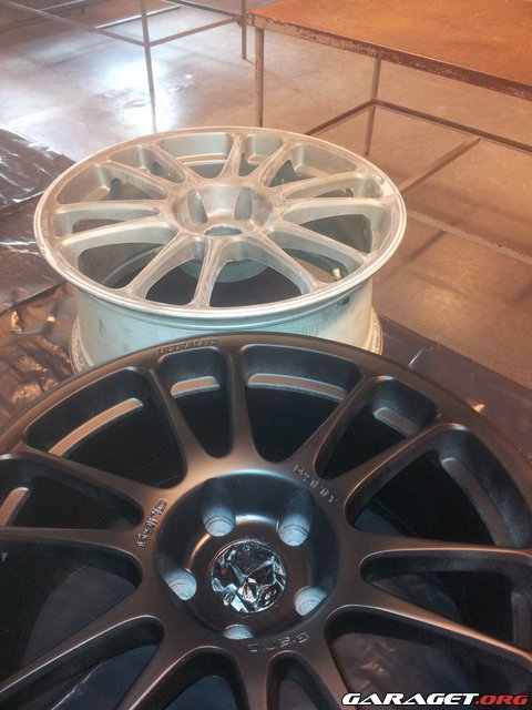

När de väl va klart och fälgarna torkat ordentligt så började jag grunda. Jag la tre lager / sida tills det täckte all tidigare färg.
1a lagret
https://www1.garaget.org/gallery/images/49/48280/48280-ec72833defe2cd8a3230bdc314729f67.jpg
2a lagret
https://www1.garaget.org/gallery/images/49/48280/48280-01b1a8dd5d2477c0215dba9db3468cf5.jpg
3e lagret
https://www1.garaget.org/gallery/images/49/48280/48280-a30546ef9a889b72cb5597636ee9ef1d.jpg

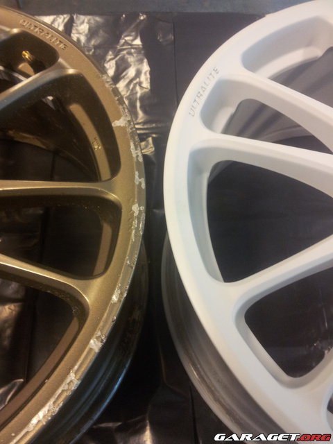

Här är en före / efter bild med tre lager grundlack
https://www1.garaget.org/gallery/images/49/48280/48280-bf051157becae55c60d570248cfcf64b.jpg
Jag är riktigt nöja speciellt med tanke på hur kantstötta dom va innan.
https://www1.garaget.org/gallery/images/49/48280/48280-23bcd7f004f868df56f6c9819813e073.jpg

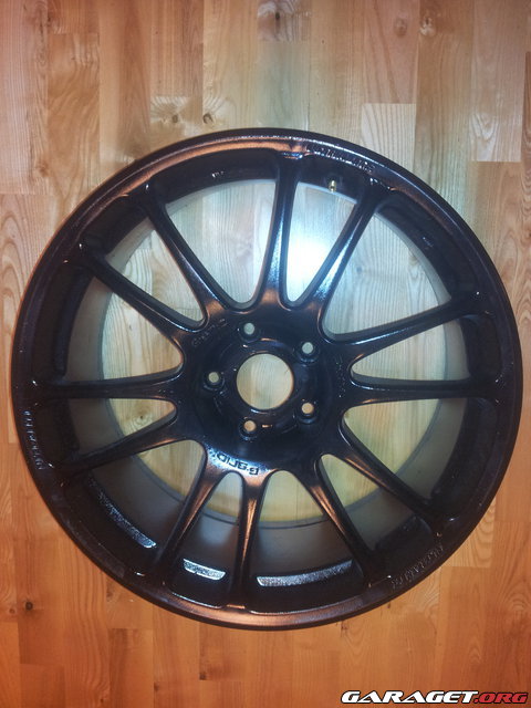

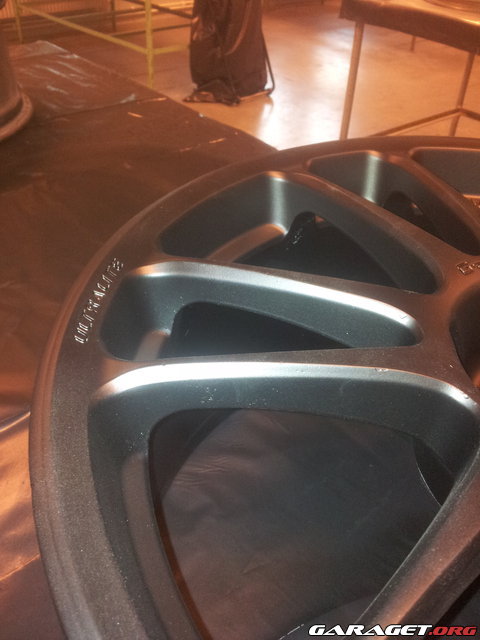

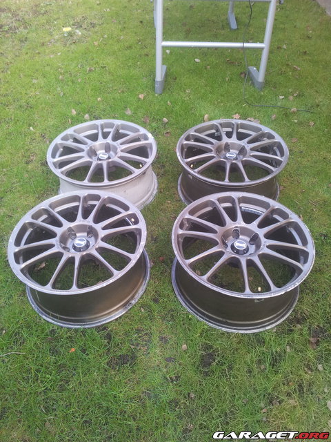

Sen började jag lägga den svarta färgen. Jag la fyra lager för jag ville att det skulle täcka ordentligt å så e man lite nybörjare så det är alltid bättre med för mkt än för lite..
https://www1.garaget.org/gallery/images/49/48280/48280-0dcd35215975c4873965c6113329d8d9.jpg
https://www1.garaget.org/gallery/images/49/48280/48280-9539ea7af8eeab14d9bea9cd5967b047.jpg
https://www1.garaget.org/gallery/images/49/48280/48280-6043a88340329f243f9f816d557c74ad.jpg
https://www1.garaget.org/gallery/images/49/48280/48280-d0f7abe66e8c2919b3847eeb092d804d.jpg

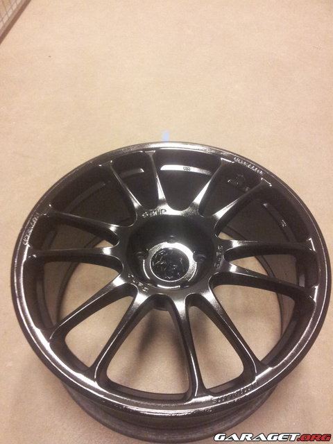

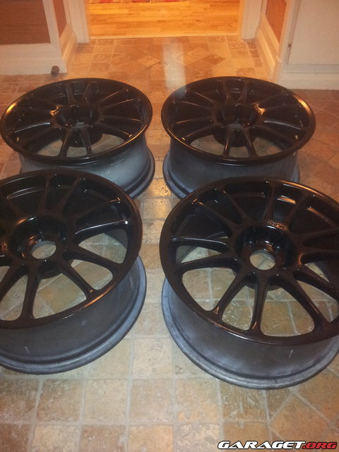

Sen skulle det läggas klarlack och jag tänkte först gå på matt men ångrad mig i sista sekund och åkte och köpte blank 85. Jag la tre lager av klarlacken.
https://www1.garaget.org/gallery/images/49/48280/48280-c783175f224b0f35d59e550655d0d3a3.jpg
https://www1.garaget.org/gallery/images/49/48280/48280-3e6c12a75511d0f7133c4f53c1c426c5.jpg

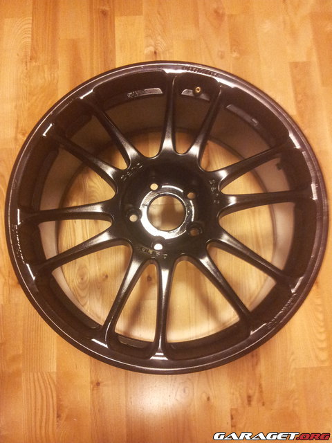

Och såhär blev resultatet när de torkat över 24 timmar.
https://www1.garaget.org/gallery/images/49/48280/48280-1f7af4792a6d793f051e44842c01d85f.jpg
https://www1.garaget.org/gallery/images/49/48280/48280-0a45173fa652e66da410f4249ec49849.jpg
https://www1.garaget.org/gallery/images/49/48280/48280-54dfccce714fd59545f73a8d01fd8ae6.jpg
Total arbetstid 2 dagar
Kostnad 910 sek
Klarlack 79:- st Hagmans  en burk per fälg
Grundfärg Grå 79:- st Hagmans en burk per fälg
Fälgfärg svart halvblank Biltema 69:- st Art nr: 367404 totalt 5 st burkar (körde fyra lager)
Blev totalt 10 lager lack och sida så hoppas det håller nu :-)

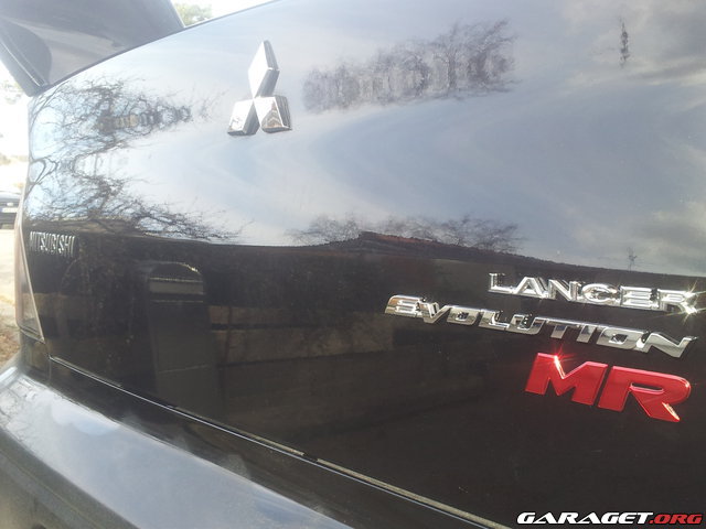

Lite vårväder så passade på att dekal trimma bilen lite. Dessa märken är från en  Evo X och beställdes från USA.
https://www1.garaget.org/gallery/images/49/48280/48280-045fea665b518e10c9cb16e04f035ee9.jpg
