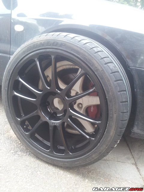

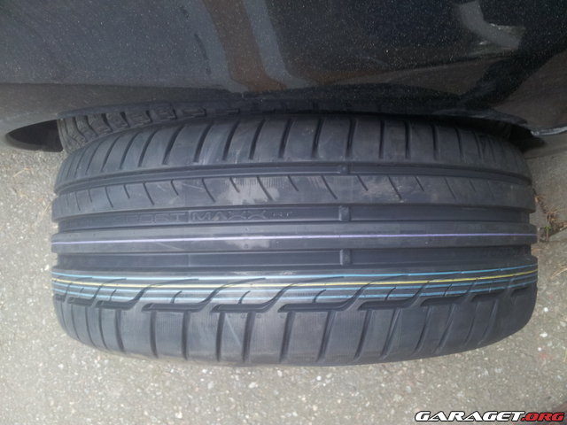

Ny lackade fälgarna med Dunlop Sport Maxx  225/40 ZR18
https://www1.garaget.org/gallery/images/49/48280/48280-1fe494cd1e2ddaf587e9f7d391c2e6c0.jpg
https://www1.garaget.org/gallery/images/49/48280/48280-7f55eaf7427a54e21818a312760b19f3.jpg

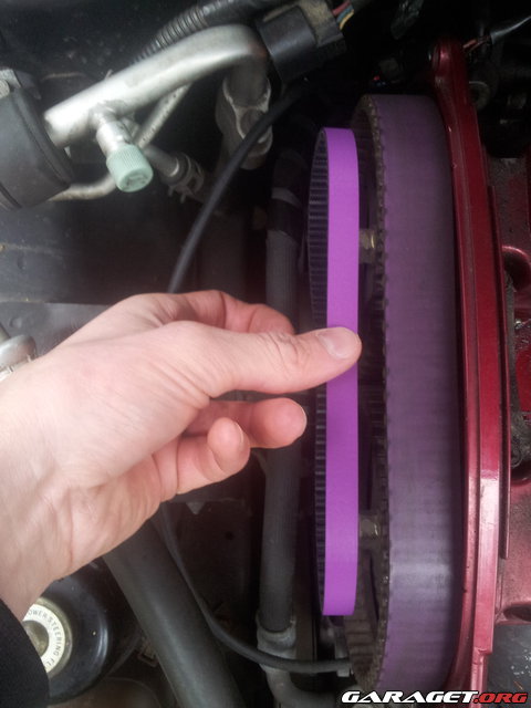

Sen tyckte jag det skulle vara bra att byta rem på bilen, det sitter en HKS nu så ville ha en likadan. Beställde (vad jag trodde va en likadan) å fick hem detta i lådan.... Ngn som vet om de är en rem till 8an eller ifall dom skickat fel? Har mailat dom iaf.
https://www1.garaget.org/gallery/images/49/48280/48280-bd9c7783b7f0393db1fe493f0276a3b9.jpg
Här ska den ju uppenbarligen inte sitta men någon som vet var?

Jag trodde man hade HKS rem just för att man skulle slippa byta hehe.
Den du har fått, den är inte till balansaxeln?
Jo de är till balansaxeln. Bytte på min inte allt för längesedan.

Norden_Ice skrev:
Okey då får jag behålla den men beställa en till rem lika bra att byta båda kanske.

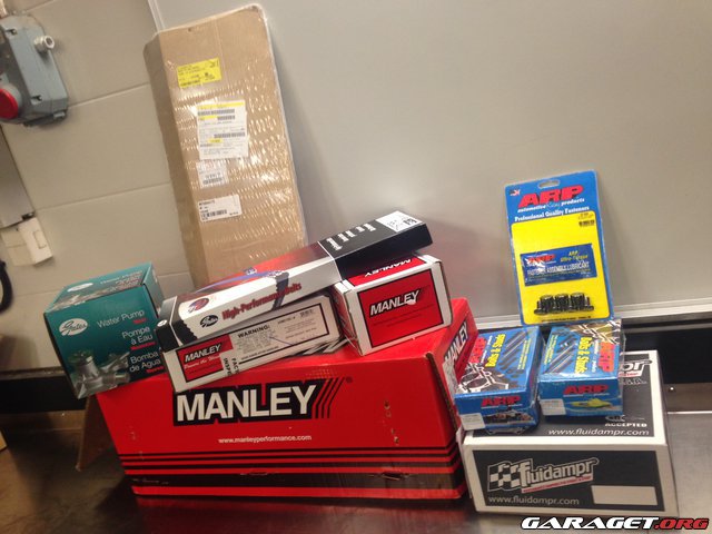

Då så nu har det beställts delar för 47.500:- från Staterna så väntar på att dom grejerna ska ramla in till firman så motorn kan monteras ihop.

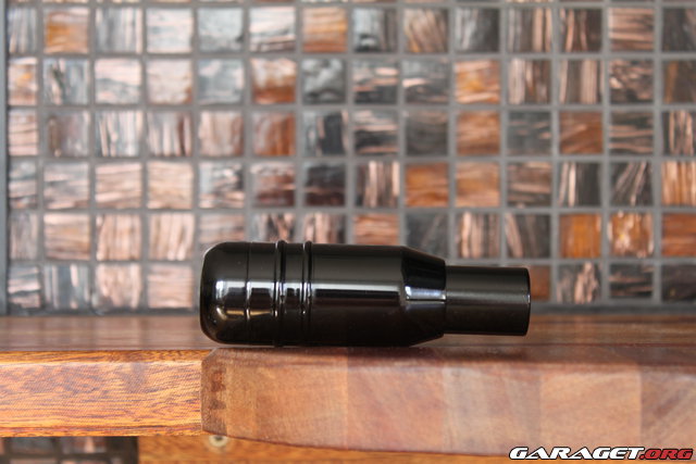

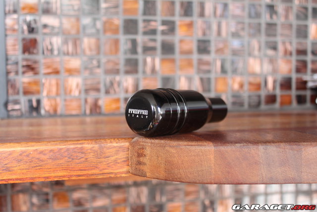

Mamo 10cm växelspaksknopp i svart finish, snygg tycker jag!

Haha ja nu har det spårat ordentligt. Men valet stod mellan
1. Laga dom grejerna som var trasiga slipa vev, lager, topp, några ventiler och lite andra grejer.
2. Köpa nya original delar
3. Uppgradera
När man gjorde matten så blev det självklara valet att uppgradera till bättre prylar. Ja de blev rätt dyrt men nu när jag redan satt i den sisten så va de bara att le och betala för sig :-) Dessutom är det skönt att veta att det kommer hålla nu i framtiden.

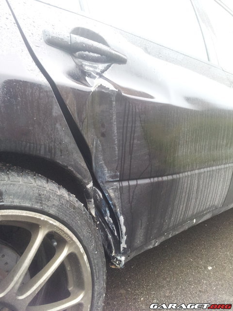

Här är en bild på plåtskadan vit T-benet och vöger bak dörr.
https://www1.garaget.org/gallery/images/49/48280/48280-91718ee2ba30eb9f9c06386c6c9bd8f7.jpg

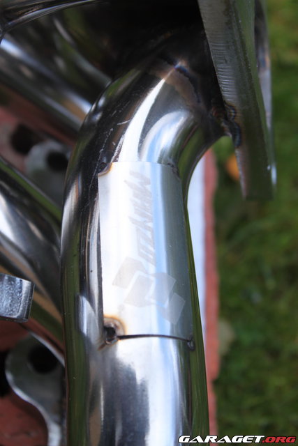

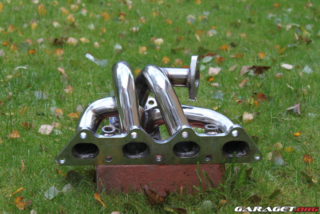

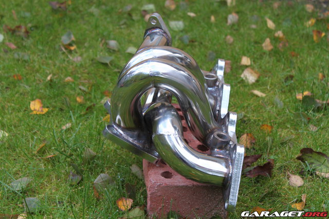

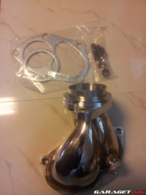

Köpte ett nytt grenrör, fick dock ett levererat med extern wastegate men kanske behåller de ändå.
Här är en bild på de jag beställde, min mobilbild höll inte nog hög kvalitet på de jag fick levererat så lägger upp en bild asap jag har en bättre

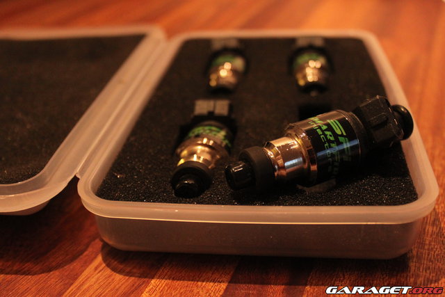

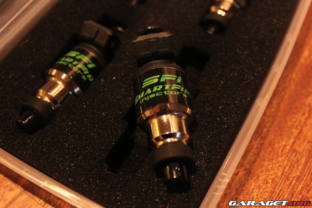

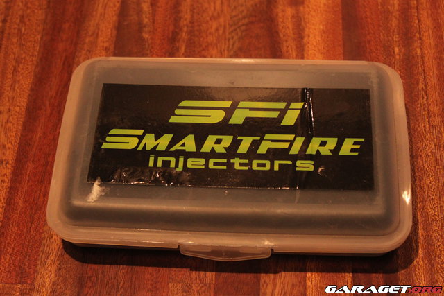

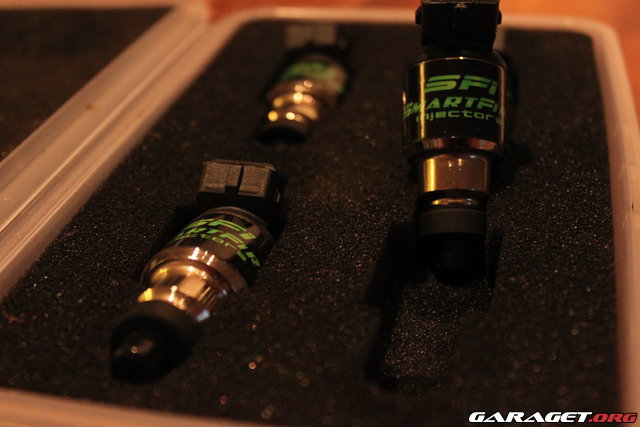

Och här en dom nya spridarna jag köpte från Samrtfireinjektors i staterna. Har läst mkt bra om dom och egentligen inte något negativt så jag tänker se vad dom har för kvalitet på sina produkter. Blev 1000CC
https://www1.garaget.org/gallery/images/49/48280/48280-ed48375d0ddf71df9138fdc90c5d6b47.jpg

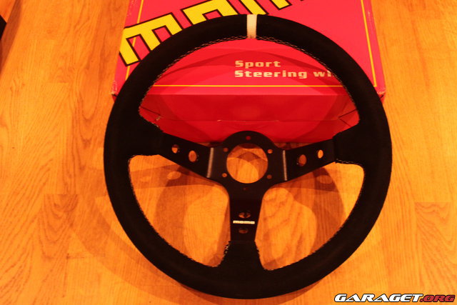

Lite ny inredning:
https://www1.garaget.org/gallery/images/49/48280/48280-e2683e68db5df03d0f9c5ae263b943ac.jpg

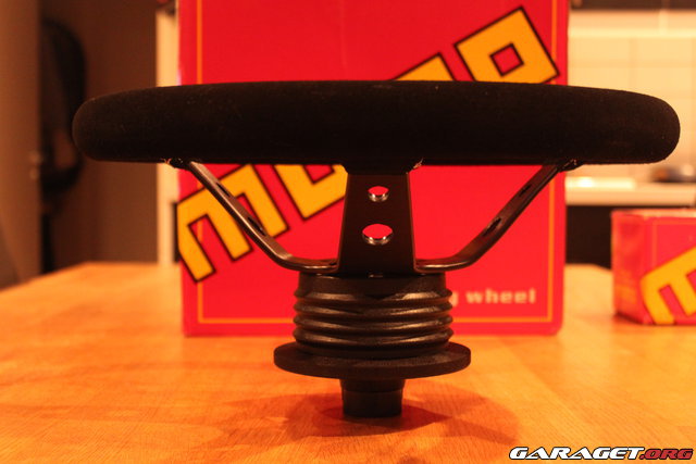

Boss hud kit Momo
https://www1.garaget.org/gallery/images/49/48280/48280-5a25a53ca0ec43b8316bcb3c2627cd20.jpg
Svart suede med vita sömmar, ska bli temat för hela inredningen

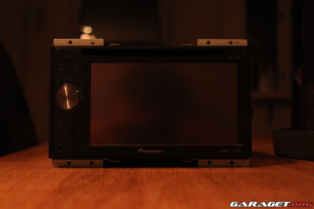

Och denna fick jag för vrakpris av en kompis, blir dubbeldin / skärm

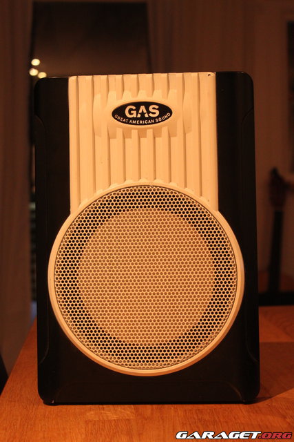

Å den här me, 180W aktiv bas i smidigt format

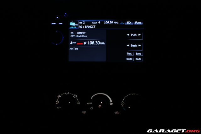

* Har installerat 7" tuchdisplay och subwoofer

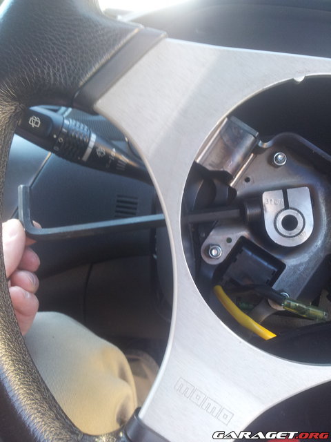

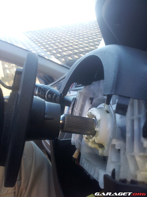

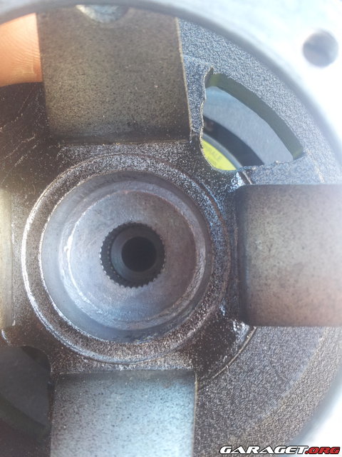

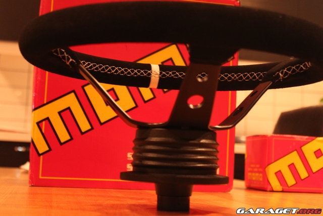

* Skulle ha bytt ratt om det inte varit så att det sket sig mitt upp i allt å nu skulle jag behöva lite hjälp från ngn som gjort det förr.

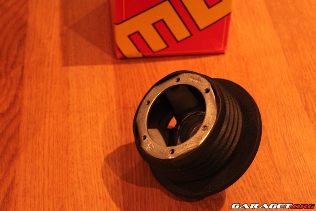

Jag köpte ett Hub Boss Kitt från MOMO för ja ville ha bra grejer men de hjälpte inte så mkt. Problemen är två till antalet eller egentligen tre men de sista har jag inte kollat på ännu.
Nr 1 - Styrstången är för grov så den passar inte (är tillbakaskickad nu). Vad jag behöver är ett beprövat kitt som faktiskt passar det som försäljaren påstår.
https://www1.garaget.org/gallery/images/49/48280/48280-8ab316e59f059b69322be632e7ec4b09.jpg
https://www1.garaget.org/gallery/images/49/48280/48280-995ead073db86179489aaa21a3552226.jpg

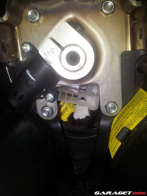

Nr 2 - Hur fan fäster jag styrstången med det nya kittet? Har kollat på flera andra Boss kit också å det är samma sak där det ingår ingen bult eller motsvarande för att fästa fast allt. Original fästes (skruvas) från sidan enl bilden så hur fixar man detta? Dom flesta bilar har en vanlig bult med denna styrstången ser inte ut så.
https://www1.garaget.org/gallery/images/49/48280/48280-d993e9b0b4e411960058225cebd32ce4.jpg
Nr 3 - Tutan, vilka kablar kopplas in i nya tutan? På bilden visas vad som finns kvar. Den ena bör vara Airbag.

Hade tänkt att lägga upp en bildserie på hur man bytte ratt å kopplade in allt men nu verkar det som om att det är jag som behöver lite hjälp!

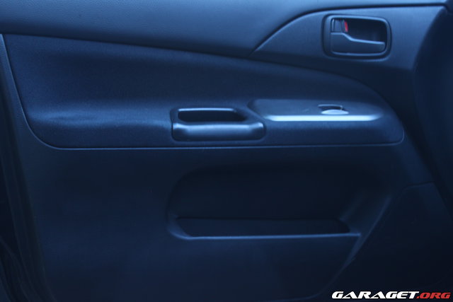

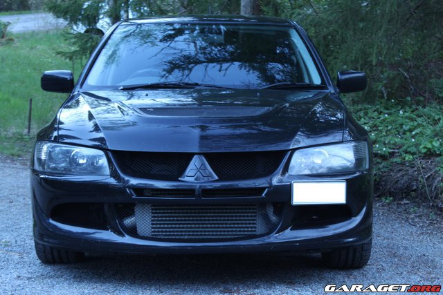

Så här står bilen idag. Det finns planer och en del grejer är inköpta och jag väntar egentligen bara på tid att plocka med bilen. Bla så är ett uppgraderings kitt för bromsarna på ingång samt att motor delar skall lackeras och nya bultar/brickor mm finns i drivor. Det saknas bara tid smile
Här är så långt jag kommit i år
https://www1.garaget.org/gallery/images/49/48280/48280-66154ce7b267c939ea5a67307bccbd40.jpg
https://www1.garaget.org/gallery/images/49/48280/48280-619709ca7ed53d0bf7660c0aa3512408.jpg
https://www1.garaget.org/gallery/images/49/48280/48280-442178ff4189aa69ba2a3853694531eb.jpg
https://www1.garaget.org/gallery/images/49/48280/48280-a820738a70a4d381efcb40d968839dcb.jpg
Interiören går helt i svart och är väldigt ovanlig, har bara sett något ex till i det här utförandet. Letade väldigt länge innan jag hittade den bilen jag ville ha då kraven var bla denna inredning samt 6vxl låda. Det är en FQ-300 från början så det sitter även kolfiber detaljer i inredningen samt i vingen.

Inredningen är långt från klar men stereon sitter iaf i och funkar som den ska. har inte kopplat in backkameran och pgsen men de kommer... Ska byta ut damasken sätta in lite mätare och klä diverse inrednings detaljer i suede..
https://www1.garaget.org/gallery/images/49/48280/48280-c28776783ddbd432c6134d2758a1f086.jpg
Glömde att fota subwoofern men den ligger under passagerarsätet. Här är iaf stereon utan ram osv...
https://www1.garaget.org/gallery/images/49/48280/48280-186343161100540d2043440529f93e30.jpg

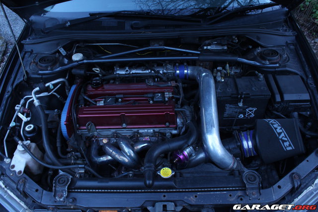

Och slutligen en bild på motorn utan en del täck plast som håller på att lackas. Toppen ska även den lackas om samt att en del ytrost ska väck. Blir även till att byta ut samtliga bultar i motorn. Men trots utseendet så levererar den 360hk och 500nm så vem klagar?
https://www1.garaget.org/gallery/images/49/48280/48280-c0cd1d9de75c0d06163237bd84edab5e.jpg
