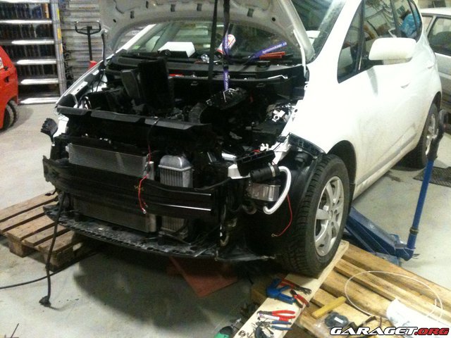

835 Inlägg
18 januari 2013
Vart handlar man då?
http://www.blocket.se/gavleborg/Webasto … =5&w=1
Där ligger prisbilden.
Monteringen beror helt på vad det är för bil och värmare samt tillbehör.
Kia Venga plockar man ner så här pass
https://www1.garaget.org/gallery/images/179/178332/178332-6690394696bafd351d4a78de4abf4f36.jpg
