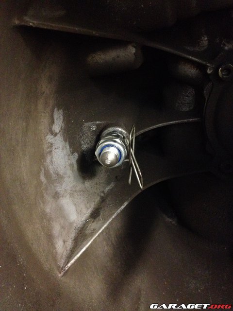

Plockade bort slaven. Den förlängda staven var krökt och bussningen söndersliten.
Under kaffepausen började jag fundera ifall den förlängda staven gör att hävarmen hamnar i otrevligt brant vinkel, vilket medför att staven liksom måste "böjas med". Nu beslöt jag mig för att det var så.
Plockade ner lådan.
Fann detta:
https://www1.garaget.org/gallery/images/178/177279/177279-a4f649c22b68fbe07125969afa79a9b7_large.jpg
Vinkeln på hävarmen har gjort att staven legat mot kanten, och detta är förklaringen till smällen. Smidigt nog hittade jag en till identisk hävarm i lilla getragen. Det är tur man är skrotsamlare tongue

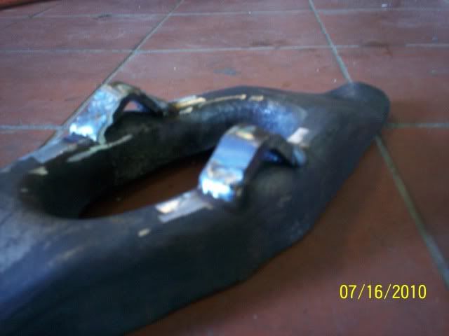

Funderar också att detta kunde vara en smart överkursdetalj att göra medan man har upp skiten:
https://www1.garaget.org/gallery/images/21/20099/20099-cc9b9d3c5bad9342adef280bcf888716.jpg
Alltså att gänga hålet och byta ut plastkulan på hävarmens andra sida mot en skruv av justerbar längd. Måste gör anågot nytt oberoende, för smällen tog plasttappen med sig i farten... tongue

582 Inlägg
3 mars 2014
#495
Rein-O skrev:
Trist med kopplingsproblemet, men bättre att det upptäcks nu, än att det händer när du kör sen. smile
Den där skruven du satt istället för plasttappen, ska du ha nån typ av beläggning på den eller smörjning typ? Tänkte om det kommer vara mycket tryck och gnidande på den så kanske det slits fort, både skruven och hävarmen som ligger emot. tongue Eller har jag tänkt helt fel nu?
Du har tänkt helt rätt. Men jag var kanske lite otydlig i mitt senaste inlägg: de sista tre bilderna har jag plockat random från nätet, de är exempel på hur andra har löst motsvarande problem. Själv har jag inte byggt något än.
Det stämmer som du säger, kanske det blir för stor friktion att helt enkelt ersätta plasttappen med en bultända, även om man rundar av den? Förvisso kunde man ju helt enkelt klä in bulten med lite plast av nåt slag... Man sätter ju vaselin där men det hjälper ju bara till en viss gräns. Det ultimata vore kanske att sätta dit en kulled istället. Men jag betvivlar att det håller att svetsa i , tycker godset ser så grynigt ut där det spruckit. Skulle inte komponenten se ut som pressad plåt i övrigt skulle jag tro att det är gjutjärn.
Nå, eftersom jag redan har en hel så sätter jag väl dit den. Men vad tror ni andra, blir det för mycket friktion mot en avrundad bultända?

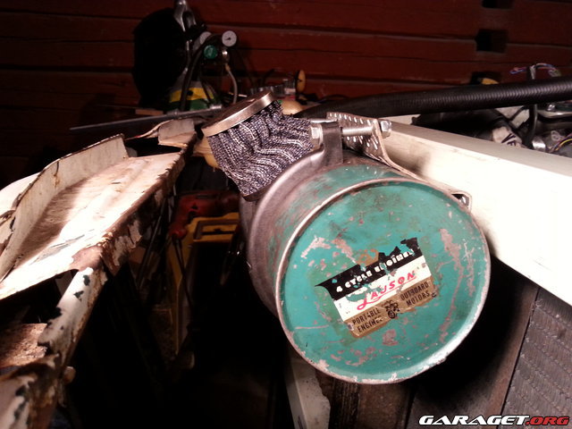

#498
Haha, på tal om vevhusventilation big_smile :
Från http://forum.savarturbo.se/viewtopic.ph … ;start=270http://iloapp.filit.se/data/_gallery/public/13/139379062009478200_resized.jpg
... och min:
https://www1.garaget.org/gallery/images/178/177279/177279-aa5daf0907589a51a59fcda7a27f7cba.jpg

10 171 Inlägg
4 mars 2014
#499
Hade sina likheter. smile
Det där amazon bygget är ju riktigt brutalt big_smile
