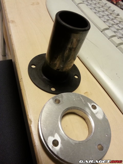

En bit på vägen med kopplingen.
Gjorde en sån här spacergrej i alu till den där svarta växellådsgrejen tongue .
https://www1.garaget.org/gallery/images/178/177279/177279-c36b8f97c907c1818a012460993f5fa7.jpg

Byasmeden levererade bärarmar med nypressade hjullager samt splinesade långa hjulbultar. Fixade växellådan med spacerplatta samt förlängd tapp. Skruvade dit låda, kardan, bakvagn, drivaxlar och rubbet. Fyra timmar. Ensam. På grusgolv. Med en domkraft och lite träklossar... det har sina sidor att jobba på grusgolv – jag kunde gräva en liten s.k. "växellådstunnel" under bilen för att lättare få lådan ditbaxad under bilgolvet tongue Det enda som var lite kämpigt var att få växellådans axel inlirkad i pilotlagret. Men ville testa om det låter sig göras ensam, och det gjorde det.
Kardanens längd efter kortningen visade sig vara rätt lagom, hade kunnat vara omkring en cm längre.

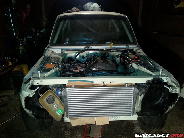

https://www1.garaget.org/gallery/images/178/177279/177279-f5a96cc91dfca4705a80fae46e4b326f.jpg
600x300mm cellpaket... Jag hittade den igår, en kille här i byn som jag inte känner sedan tidigare satte ut den till salu på nätet. Ringde, och jag fick hämta hem den på prov för att se om den passade. Jäkligt sjysst. Han höll på och skrapade underredsmassa på en MK2 Escort själv, hade köpt på sig lite för bred IC.
Sitter som en smäck. Med en Saab 900s luftfilterslang på var sida, de är tre tum och har brant böj wink
Så har jag monterat växelspakshärveln och torrkänt lite på lådan, och den känns helt sjukt tight! Klick-klick, bara att vippa i växlarna. Inget glapp, inget spel.
Nu måste jag klicka hem grenrörsdelar.

#513
Menar du dem slangarna som sitter ner i luftfilterburken? Hur tål dem laddtryck, är ju egentligen inte byggda för det.
582 Inlägg
17 mars 2014
#514
Jo jag menar dem. Det är grovt gods, jag tror nog det ska hålla.
