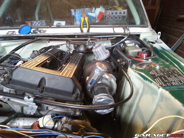

Börjat rigga upp lite för grenröret. Först tänkte jag tippa den neråt lite så här, men tror jag ska räta upp den. Det finns rum att få ner den ca 5cm än.
https://www1.garaget.org/gallery/images/178/177279/177279-02910074fa447630b7531d67fc1f2047.jpg
Orsaken till att jag inte vill montera den alltför trång ner mellan motor och kaross är med tanke på framtida uppgraderingar. Maxeffekt som noterats med den här lilla Holseten är "bara" 411 hk... tongue
Men det kommer att bli ett rätt fint paket verkar det som, och wastegaten kommer att få en bra placering så man lätt kan justera den.

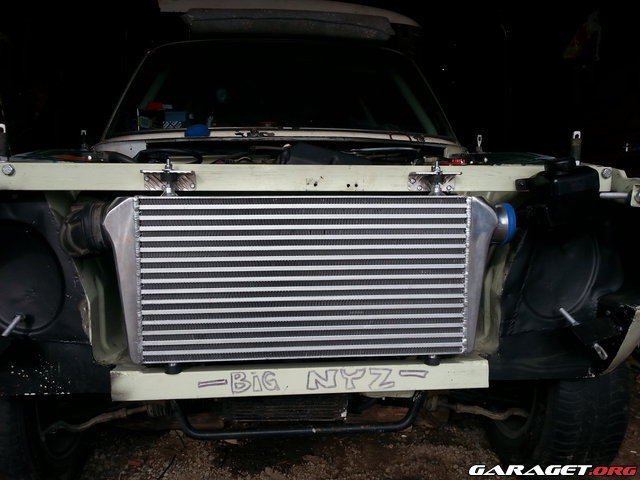

Har funderat ett tag på smidiga fästen för IC:n, och som det ofta är så gick det enklare än man hade tänkt sig när jag väl började på. Det blev egentligen riktigt snorsimpelt:
fyra såna där runda gummikuddar med 8mm gängor uppe och nere, en i varje fästöra på IC:n.
I nedre tvärbalken borrade jag hål som man helt enkelt stoppar ner IC:n i.
I övre balken gjorde jag aluvinklar med spår dit man slajdar in övre fästena och drar åt muttrar ovanifrån.
Det lustiga är att IC:n passar precis mellan balkarna, trots att jag inte hade måttat för det när jag byggde dit balkarna – och trots att det blev den här IC:n för att jag helt enkelt hittade den här i byn...
https://www1.garaget.org/gallery/images/178/177279/177279-ba3ecf3b5ac35246e12e844cd2fa3070.jpg

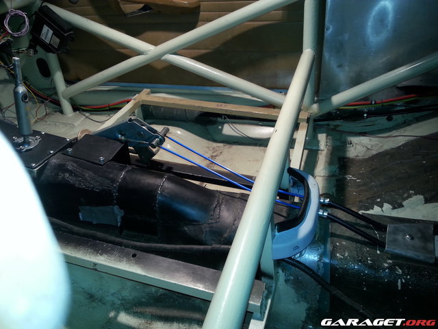

Sedan gav jag mig på handbromsen. Det blev så här:
https://www1.garaget.org/gallery/images/178/177279/177279-13d523eb12c20e423d3536755b288fb2.jpg
Själva handtaget ska monteras på plattan bakom växelspaken. Den grå bågen som håller vajrarna på plats är nån gammal liten växellådsbalk tror jag, som jag moddade lite. Bolt on... wink

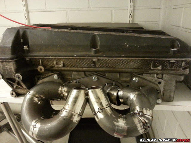

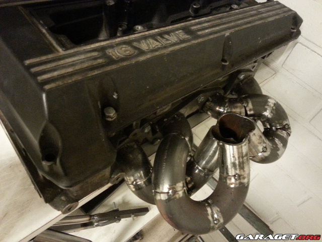

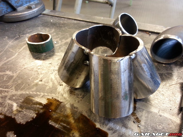

Inhandlade grenrörsdelar efter jobbet, elva böjar och en meter rakt.
2,5mm tjocka väggar, 42,5mm inre diameter.
Löjligt billigt, det blev typ 26 euro...
Tänkte att jag kan ju försöka få ihop en kollektor nu genast iaf.
So far so good:
https://www1.garaget.org/gallery/images/178/177279/177279-11946a6c40823fadc8318d4a9237e5cb.jpg
Tre timmar senare såg det ut så här:
https://www1.garaget.org/gallery/images/178/177279/177279-98296d0b2abcf10e30274c71e2d96124.jpg
https://www1.garaget.org/gallery/images/178/177279/177279-3be0a7644c4b66ac01b274b2a8a2a17a.jpg
Har inte stött på några problem än, allt har gått smidigt och förvånansvärt snabbt.
Tänker svetsa ihop det i sin helhet, med turboflänsen, innan jag sätter dit porten för wastegaten.

M_Broberg skrev:
Ser inte jätttehemskt ut!
ett tiås är att svetsa det när  det är fastspännt på en topp. hört att flänsen inte ska slå sig då. annars får du ju bara plana den smile
Jodå, det där är en skräptopp som jag bygger på, rekommenderas starkt till alla grenrörsbyggare.

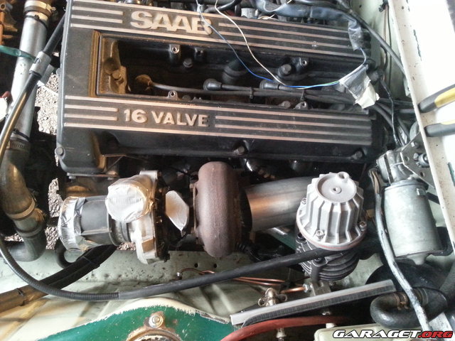

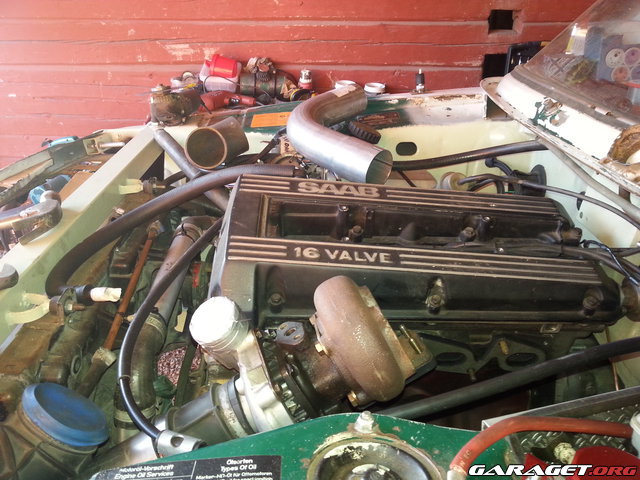

En liten mock-up med turbo, downpipe och wastegate... Det är rätt lustigt hur jag hela tiden tänkt att "oj oj, så gott om rum jag har på avgassidan"... Men det var inte riktigt så. Det kommer att rymmas, men det blir tajt. Och jag tror t.ex. gasvajern inte kommer att må så bra där mitt i värmen... Från början hade jag tänkt ha wastegaten liggande bredvid downpipen, men inte en chans att den ryms dit.
Lustigt nog har det blivit tvärtom med varje enskild komponent mot vad jag hade föreställt mig:
- Grenröret skulle jag inte alls ha behövt bygga så kompakt, det finns gott om rum neråt och nu sparar det utrymme där det bara kommer att finnas luft...
- Downpipe hade jag föreställt mig att det ryms ungefär hur grov som helst, men tretummaren ligger riktigt nära bromsrören vid torpeden.
- Turbon själv ryms förvånansvärt bra.
- Och wastegaten är jäkla stor och otymplig.
Nånting sånt här blir det i alla fall (kompressordelen ska förstås vridas):

varför 3"? Det räcker ju ända upp mot 650whp ungefär. 2,5" lär räcka om du nu vill spara på utrymme alltså..
582 Inlägg
8 april 2014
#540
Nu förstår jag inte? En dp SKA vara 3" wink Det ryms nog, det blir bara tajt.
