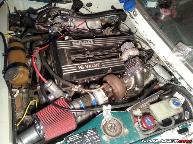

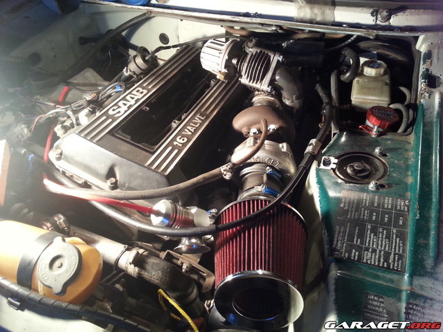

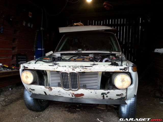

Trodde att jag filmade uppstarten men nu då jag skulle ladda upp det fanns inget i telefonen... Nå, läget är i alla fall detta:
Olja till turbon fixat, men det var sannerligen trångt! Jag förstår inte hur jag lyckas göra allt i bakvänd ordning... som att konsekvent montera alla små detaljer som ska sitta UNDER insuget EFTER att jag monterat insuget tongue Det goda i kråksången var att jag kunde använda hela originaloljeröret från Saab - bara kapa på mitten och sätta slang emellan! Det passade bolt on wink .
Fixade lite slangklämmor, jordkablar, ström till batteriet, och - Vrommm!
Jag lät den bara gå en kort stund eftersom kylaren är tom. Vill också ha koll på oljetryck och temp innan jag varmkör den. Ja just det - så ska jag ha dit lambdan också. Men sen... Ja sen ska det räcka med en stol att sitta på och hjul för en provtur!

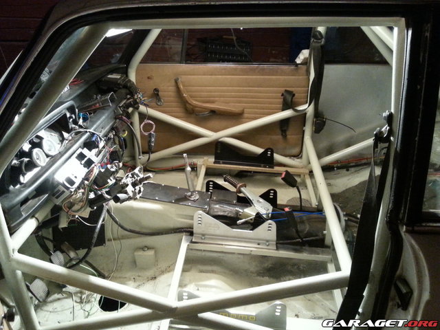

Så här ser interiören ut just nu:
https://www1.garaget.org/gallery/images/178/177279/177279-da078cc9a5fa6ceff65a2126704a62ce.jpg
https://www1.garaget.org/gallery/images/178/177279/177279-b19c19eaef8f181133e2a67591fca02f.jpg

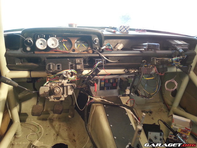

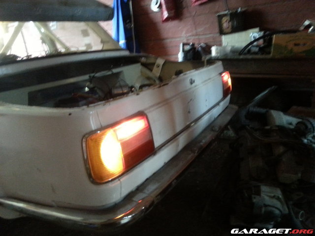

Har varit lite fix med elen... Hade lite problem först att få ström alls till härvan för lampor etc. Men så fixade jag lite jord och sånt, och  fick se ljuset:
https://www1.garaget.org/gallery/images/178/177279/177279-06da2ee2aa09645a57c7a06e23e21013.jpg
En stund senare detta:
https://www1.garaget.org/gallery/images/178/177279/177279-a1871b06044f3fafea872d98a5574d3d.jpg
Känns som en enorm seger, med tanke på hur den härvan sett ut där den legat på mitt vindsgolv under vintern, och med tanke på mina elkunskaper... Men något är felkopplat, för baklamporna står på hela tiden, oberoende nyckelns läge.
Oberoende så finns det film nu med motorn igång, har bara inte fått laddat upp den än. Kommer snart wink .

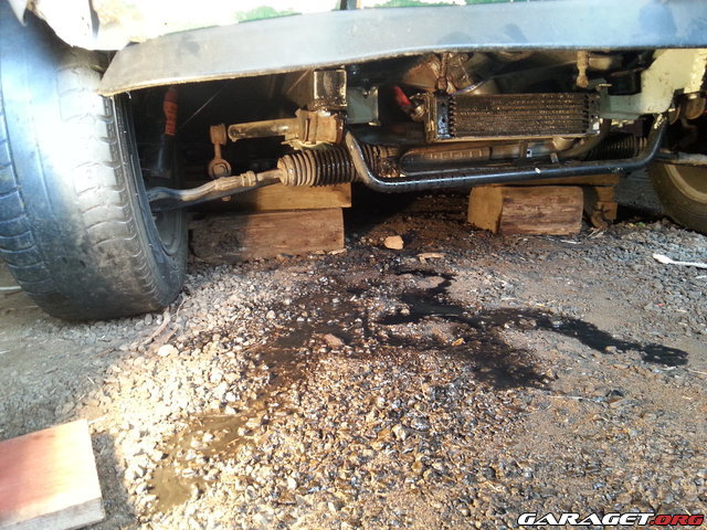

Men småfix finns. Strax efter att jag filmat uppkom en oljeläcka vid oljetryckssensorerna. Har skarvat in mig med en slangstump, och slangen sprack. Blir att hitta på något annat. Så måste jag bygga om gasvajern, för Sunny/Pulsarvajern jag har nu kärvar, det är en för skarp böj på den nu vid spjället så den hänger sig och är inte så responsiv. Vajern är grov, tänker pröva med cykelbromsvajer som är smidigare. Det är ju inga stora krafter som arbetar där.
Måhända hamnar jag att kasta ut min hemmapulade instrumenttavla med hopplockade Saab-instrument, för inget av dem fungerar... Saknas alltså kylartemp, bränslenivå och RPM. I så fall plockar jag in aftermarketgrejer helt enkelt.
Oljeläcka:
https://www1.garaget.org/gallery/images/178/177279/177279-f04164103c7909011f1697991bbc8a5c.jpg
