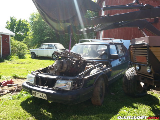

Nu då själva Bemun sitter ihop, tänkte jag göra mig av med de slaktade reservdelsliken som står på gården... Skrothandlarn plockar upp dem nån dag den här veckan, så jag beslöt att lyfta motorn ur den blå 2,1:an idag. Sedan får den gå.
Bilen har stått sedan förra sommaren, så hjulen hade sjunkit ner en bit i marken. Jag hämtade grannens Valmet och krokade dit en bogserlina. Det var bara att dra, men gräsmattan fick ju sina spår. Att flytta och vända bilen på egen hand med traktor gick väldigt smidigt; genom att backa drog jag bilen med linan, och genom att finkänsligt peta till karossen med skopan vände jag bilen på fläcken nittio grader.
Lossade motorfästena och högra drivaxeln, krokade motorn i Valmetens skopa och lirkade med hjälp av den exakta frontlastarmekaniken försiktigt upp motorn. Genom att lyfta och köra framåt samtidigt lyckades jag få den vänstra drivaxeln att hoppa ur av sig själv...
Visst går det smidigt när man har tillgång till rätt verktyg. wink

Så nu har jag en extra 2,1 motor med tillhörande topp, samt en automatlåda. Allt fullt fungerande. Automaten tänkte jag försöka få såld. Någon som vet ifall det är samma drivaxlar på automaten och manuellen? Blocket och toppen behåller jag.
Ett liten skoj dagsverke - och sommarens första dag topless. smile

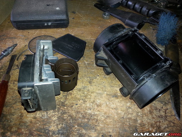

Istället gav jag mig på luftmassemätaren, en Bosch 013. För att kunna köra de gröna R-spridarna måste den byggas in i ett grövre rör. Jag tänkte helt enkelt lossa elektroniken från plastkroppen, såga hål i en lämplig stump 3" vattenrör och limma ihop grejerna. Det var lite knepigt att få loss elektroniken dock, för trots att jag lossade de fyra synliga skruvarna satt de nfast i ena kanten, det fanns två gömda skruvar där... men jag lyckades lirka ut dem, och sedan var det bara vanligt snickeri att få ihop enheten med pvc-röret.
https://www1.garaget.org/gallery/images/178/177279/177279-6a1a2caa197bac8e5921760dc7c28a2f.jpg
Jag har faktiskt inte räknat exakt vilken den rätta dimensionen på lmm är för spridarna, men 3" borde ligga rätt nära. Möjligen kan den gå lite fett. Jag börjar så här i alla fall. Man ser nog sen med bredbandaren vart man hamnat . Medan jag lämnade limmet i luftmassemätaren och torka, böt jag spridare. Det kändes fint – nu behöver jag bara plocka ihop grejerna igen, koppla in turbofördelaren och bilen är redo för mera ladd.

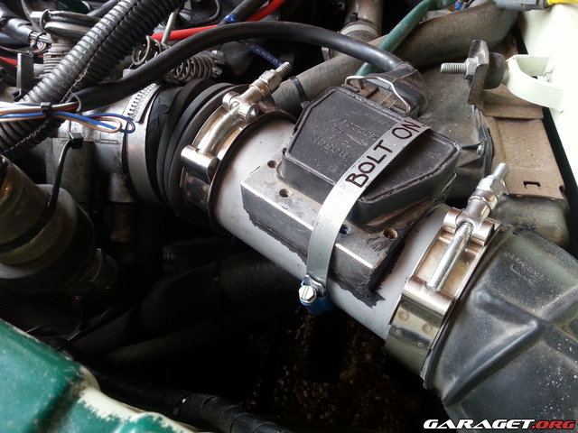

Och känns faktiskt som man kommit en bit på vägen igen. Gröna spridarna satt ju redan på plats, så jag började med att finisha luftmassemätaren, montera och provstarta. Och den gick faktiskt riktigt bra, lite bättre än innan till och med, tyckte jag. Jag var rädd att den skulle gå fett eftersom luftmassemätaren egentligen borde vara några millimeter större i diameter, men den lät rapp och skarp.
Detta betyder att vi har soppa som ska räcka till trehundra häst big_smile ...
Här är en bild på installationen. Så simpelt att ett barn kan göra det wink .

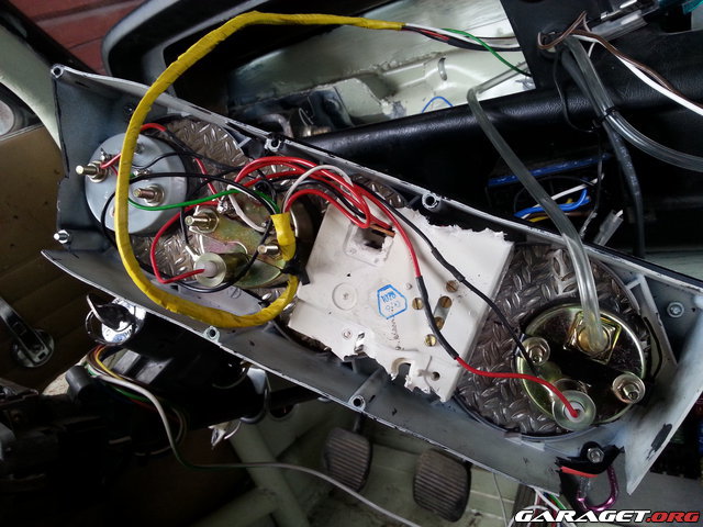

Sedan beslöt jag att en gång för alla fixa ihop en fungerande mätarpanel. Rev ur saab-instrumenten jag hade försökt få att fungera, kapade till en aluplåt som passar i BMW-instrumentets ram och plockade in aftermarket laddtrycksmätare, kylartemp och oljetryck. Däremot så behöll jag Saabens varvmätare eftersom den plötsligt började fungera.
Här är en bild på min komplicerade lödning samt försiktiga massering av varvräknarens skal:
https://www1.garaget.org/gallery/images/178/177279/177279-e361f4cef2609f55b5fb206aa28bd8e0.jpg
Få se hur den där varvmätarlösningen blir att se ut... Kan bli lite snyggt med nålen direkt på aluminiumplåten och siffror påskrivna wink .

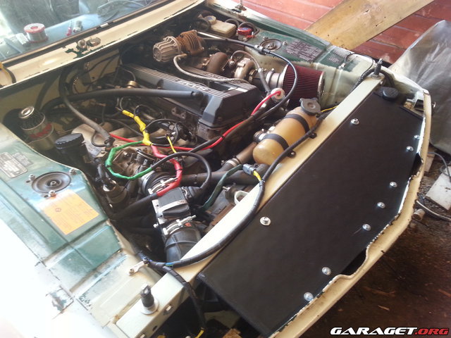

Så konstaterade jag att nu när motorstyrningen fungerar, kan jag lika gärna tejpa härvan. Jag valde en grön tejp, som en slags ironisk blinkning till ekomotororerna, och började linda. Men efter en stund konstaterade jag att det inte blev så snyggt, det var en lite blekgrön färg. Så jag fortsatte med pippigult, och tänkte att jag tejpar över det gröna senare. Men så insåg jag att om jag kastar in lite rött på slutrakan så får jag jamaicafärger. Så nu ser det ut så här... tongue Jag vet inte, kanske det blir svart till sist ändå.
Jag dör.. hahah big_smile Du får fortsätta på det temat och installera en rökmaskin i bilen wink

Hunted skrev:
Haha, ja det får bli efter besiktningen det i så fall big_smile .
