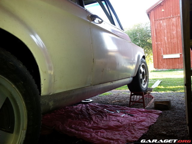

Resten av tiden spenderade jag med annat. PLockade fram aluminiumtrösklarna och kollade närmare på deras passform, och de sitter riktigt smidigt med några skruv bara:
https://www1.garaget.org/gallery/images/178/177279/177279-bbdf1c0544122edc8eebf57f9e029292.jpg
De får bli vita.

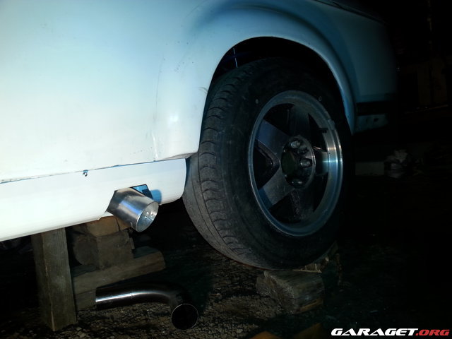

Framsteg igen!
Sidepipen blev klar i förrgår. Så här blev resultatet:
https://www1.garaget.org/gallery/images/178/177279/177279-d9bc77052327f331fa5d9152125075b0.jpg
Jag är riktigt nöjd, måste jag säga. Mycket exaktare passform än när jag byggde avgas på Saaben.
