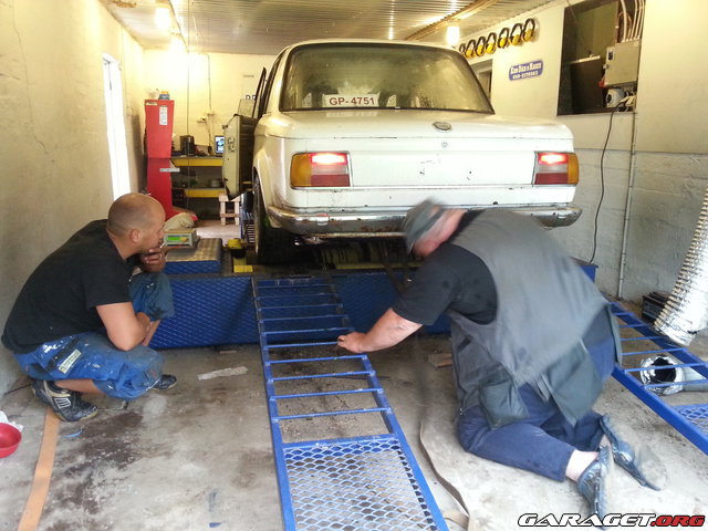

Vägen dit var däremot lite krokig, som den väl brukar vara. E kom ettiden och vi började skriva det sista. Men vi  fick inte turbofördelaren att fungera, trots fix ochtrix, så vi fick helt enkelt köra med original tändning och därmed nöja oss med grundladd. Hade egentligen velat bänka med både besiktningsladd och högre ladd, men det får komma senare.
https://www1.garaget.org/gallery/images/178/177279/177279-37242df447773b3206b6cd2d7f785f82.jpg

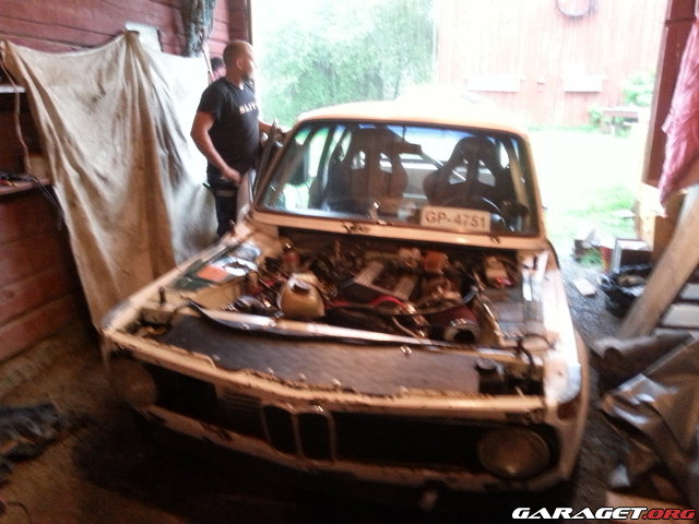

Det har varit en regnig dag. Och som vi skulle åka iväg för att få nya däck under bilen så började det regna. Och jag har ingen vindrutetorkarmotor än... Så E fick agera manuell torkare med ett torkarblad från röda Saaben, vi stannade helt enkelt mellan varven. Så mötte vi poliserna... Säkerhetsbältet på passagerarsidan gick inte att spänna fast... Men de stoppade oss inte som tur var. Släta däck, utan torkare i ösregn  hade knappast varit populärt.
På väg från verkstan som böt däck åt oss (det blev en uppsättning 185/60/15 av märket Linglong lol ) hände något konstigt. Vi tog os fram längs en trevlig, kurvig grusväg med lätt sväng på rumpan, då motorn plötsligt började rusa. Vi stannade, lyfte av motorhuven och kollade... såg inget konstigt. Gasvajern löpte som den skulle. Vi kunde inget annat än köra hem med en tomgång på omkring 4000rpm.
Tiden drog ihop sig, det närmade sig bänkningsdags och vi stressmeckade. Till sist hittade vi felet: kopplade in en bränsletrycksmätare och den stod på över fyra bar! Hade som  tur är en extra regulator, vi böt, strulade med lite pissande spridare, böt fuelrail och motorn gick som den skulle!
Och det regnade...
Nå, om ett tag tröttnade vi på att vänta på uppehåll, speciellt eftersom vi redan var sena, och körde iväg.
Stället vi bänkade var ett litet garagetillhåll mestadels för varmansrallyskruvare. På vägen dit sade jag åt E att jag inte tror motorn ger över 150hk, den kändes så pass sävlig, även om den började ryta på bra på höga varv. Men tre varv på rullarna visade 213 hästar - precis vad jag behövde få på pappret! Under 215 var gränsen... Kurvan från 4000rpm och upp till varvstopp är också väldigt jämn, ska scanna in pappret nån annan dag då jag är piggare. Nu ska jag sova. Är dock mycket nöjd och lättad.
Här till sist en bild från själva tilldragelsen:
https://www1.garaget.org/gallery/images/178/177279/177279-19623cc1f74d811177c12f5395eb3e79.jpg
Tack till E för sällskap och hjälp!

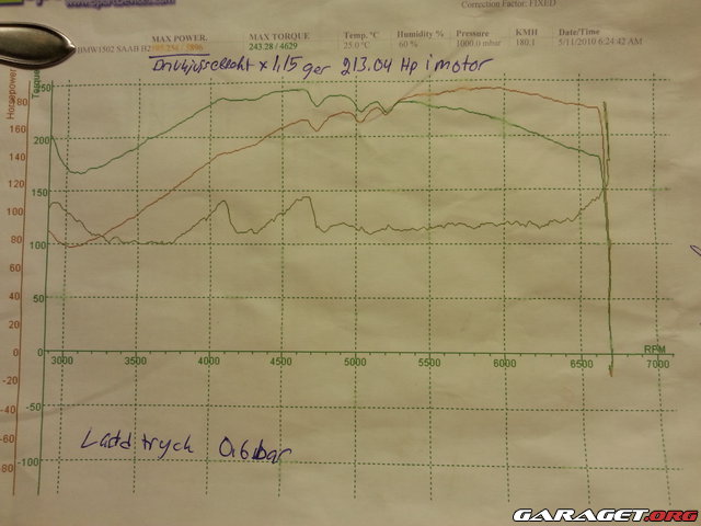

Här kommer nu först effektkurvan.
https://www1.garaget.org/gallery/images/178/177279/177279-ed754c3a3690f1edd7a3cd32c904ba07.jpg
Den nedersta av kurvorna visar lambdavärdet från bredbandslambdan. Det ligger mellan 11 och 13 hela tiden, förutom alldeles på slutet då varvstoppet gör slut på motorns hela funktion. Den går alltså fett hela vägen upp i effektbandet, vilket väl får tas som ett tecken på att luftmassemätaren kunde göras lite grövre i förhållande till spridarna. Förvisso är det ju perfekt ur trimningssynpunkt...

Hur pass enkelt är det att justera bränsletillförseln? Med det laddtrycket bör man ligga nånstans runt AFR 12-12,5 från vridmax och uppåt. Fetare än så ger inga fördelar. Sen vet jag inte om jag tolkar grafen fel.. Men varför snålar den mot vridmax?
582 Inlägg
5 augusti 2014
#650
Tja, det finns ju några grova sätt, går ju inte att mappa precis med LH. Den går fett nu vid fullast för att spridarna är för stora i förhållande till luftmassemätaren. antingen kan man montera en 2,5bars bränsletrycksregulator eller så förstora luftmassemätaren ytterligare. Men eftersom den går okej såhär tänker jag fokusera på att få den genom besiktningen nu. Vore kul att hinna använda den lite än i år också wink
Det där att man ser två snåla peakar mot vridmax som du säger tror jag helt enkelt beror på att LH råkade pendla just så vid just den repan... tongue Det enda rätta vore väl nog att löda ihop ett MS under nästa vinter och dubblera motoreffekten.

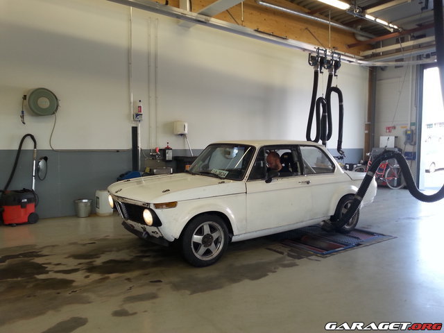

BESIKTNINGSDAGEN
Det var med påtaglig nervositet jag begav mig in i besiktningstorsdagen. Gårdagskvällens sista meck hade inte känts övertygande; torkararmarna till E30 som jag köpt hade inte passat, trots att en "säker" källa hade hävdat det. Istället hade jag fått borra upp deras fästöran till 14mm, korta och svetsa ca 4cm och knacka allt på plats med hammare. Det var bara att hoppas att friktionen mellan den mjuka aluminiumen och torkararmsfästenas splines skulle hålla dem på plats. - Och att besiktningsmannen inte skulle testa dem...
Dessutom hade jag lyckats förlägga mina tillfälliga körtillståndskyltar, de man ska klistra i fönstrena! Jag hade redan tagit ledigt några timmar extra från arbetet för att hinna köra fram och tillbaka med bruksbilen och hämta nya lappar när jag hittade dem. Det köpte mig ett par timmars tid. Jag kunde andas ut, ta en lugn tekopp och sedan gå ut med multimetern och fixa bromsljusen som en av mina lokala homies kvällen innan hade påpekat att inte fungerade... Det visade sig vara säkringen.
Någon timme senare kunde jag konstatera att allt fungerade.
Jag var redo. Bilen också.
Först åkte jag in till Vasa för att hämta E. Bilen gick bra, men på vägen började det regna... Jag satte på vindrutetorkarna. De drog ett par varv, sedan började de slira på axlarna...  Rörde sig ett par centimeter fram och tillbaka. Snart pekade den vänstra åt fel håll, ut över backspegeln. Jag fick stanna, rycka loss den och ta in den i kupén. Resten av vägen körde jag utan torkare.
I väntrummet på besiktningsstationen dök en annan polare upp, E2! Tänk, han hade kommit ihåg att detta var min besiktningsdag och passade på att besiktiga sin turbovolvo samtidigt!
- Nå, frågade han, hur känns det?
- Nervöst!
- Är bilen i skick?
Jag berättade om vindrutetorkaren, och E började rycka mig i ärmen:
- Mathias, Mathias, sade han. Borde vi inte gå och sätta fast den?
- Jo fasen! utbrast jag.
Vi flög ur stolarna, sprang ut och knackade dit viftarmen.
Den hölls på plats, inte mer.
Snart kom besiktningsmannen ut. Han tog pappren från disken och sa:
- Då far vi!
Jag hade föreställt mig att han ville köra en ordentlig sväng eftersom det gällde en så pass omfattande besiktning, men han bara kollade runt lite på instrumentbrädan och vände sedan direkt in mot porten. Det enda han frågade var:
- Var är tutan?
Jag pekade på knappen på instrumentpanelen, han testade, och var nöjd.
Vad hände där inne sedan? Tja, jag hade ju sett för mig hur gubbarna skulle samlas kring min stackars bemu och skrattande skaka på huvudena och säga:
- Nänä... det här går inte.
Men bromsvärdena blev jämna och fina. Fjädringstestet gick fint. Till och med avgasutsugen passade på sidepipen utan problem. Han konstaterade att ljusbilden på vänster strålkastare var dålig, men skrev inget.
https://www1.garaget.org/gallery/images/178/177279/177279-d08088787660a64d3575995123d6f72a.jpg
Som E och jag stod och tittade på och viskade, konstaterade E:
- Läcker inte avgasröret?
Jag kollade. Jo, det kom rök från under bilen... Tydligen hade en klämma hamnat lite skevt. Men besiktningsman klev aldrig ur med motorn igång så han såg det inte.
Inte heller kollade han vindrutetorkarna. Det var ungefär det enda han inte kollade.
Han anmärkte på att jag bultat dit en fanérskiva som trunkgolv - ett av mina stressmeck - men skrev inget. Sa bara att jag ska svetsa plåt, med balja för tanken, till nästa år. Batteriet skulle också fästas bättre. Torpedplåten konstaterade han att det syns lite att den är svetsad, men inte så mycket. Därmed var den saken klar. Kardan- och avgastunnel sade han inget alls om.
Kring sidepipen kollade han lite extra ifall jag kapat hål i tröskeln, men eftersom den kommer ut under själva originaltröskeln, genom en påskruvad aluminiumtröskel, så var han nöjd med den saken.
Bakvagnen kollade han på, och såg att jag hade stelsvetsat infästningarna mot karossen. Men eftersom själva länkarmarna var upphängda i bussningar, var han nöjd även där.
Inget snack om ändrad hjulbredd.
Mina dragrace-style massiva bakfjädertorn sade han inget om.
Även om bilen ännu är hög, troligen högre än original, så skrev han i pappren att den är sänkt eftersom framfjädertornen är försedda med sänkfjädrar för E36. Jag bad också att han skulle godkänna för bredare däck, och han skrev dit 205 istället för 185 som jag har nu.
Han mätte intercoolern, skrev i de exakta måtten - plus lite extra.
Vi pratade lite om motorn, han tog några foton av motorrummet, och lyfte på huven.
Och jag förstod att vi var klara.
Otroligt nog hade bilen gått igenom utan en enda anmärkning på pappret.
