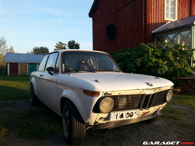

"Pics or it didn´t happen" heter det ju, så here we go:
https://www1.garaget.org/gallery/images/178/177279/177279-3233fa620f1f8d0ede26e962263398d6.jpg
Känns lite dumt att fotoshoppa den detalj som är hela poängen med bilden, men... Har i alla fall kört nu några dagar och det är jäkla skönt att äntligen ha nått en sådan här milstolpe, kan jag säga. Den går inte alls på något sätt optimalt, men för söndagskörning till jobbet duger den alldeles utmärkt. Med rätt effekt i motorn kommer den att bli hejdlöst rolig, den väger typ inget bak. I grusvägskorsningar får man sladd även om man inte försöker.
Mappningsbart styrsystem är dock ett måste. Detta duger ingen vart. Så fort laddet stiger över noll börjar den bluddra. Spinna på asfalt går inte alls, vill man slira lite på gruset får man göra det på bottendraget.
Få se hur turbon beter sig sedan då den är mappad ordentligt. Hoppas den piggnar till. Annars blir det nog bye bye Holset till förmån för något mindre. Kanske T3/T4.
Är oberoende mycket nöjd so far!
Ha det gött! smile

Synd med insprutningen men låter som det kan bli en rolig maskin med ett vettigt sprut big_smile
