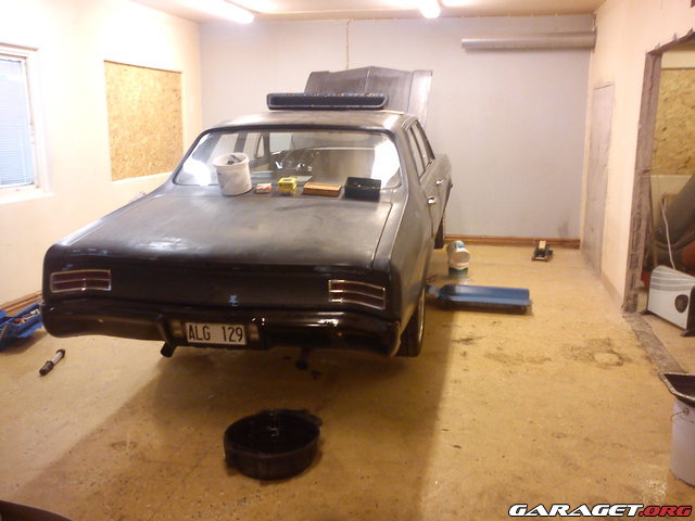

Jodå det går väl bra, har just blästrat nya bromsband och monteringssats till bakaxeln, va ytrost på dom då dom legat i 10 år i kartong, ska ta och måla upp dom.
Ska ta och beställa grejer till bakaxeln från Summit snart bara det kommer in nå pengar på kontot smile
Då blir det nya grejer i hela bakaxeln utom hjulcylindrarna, håller på att leta efter det runda buick emblemet mitt bak och kromlist runt bakrutan, ingen som har det?

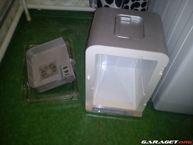

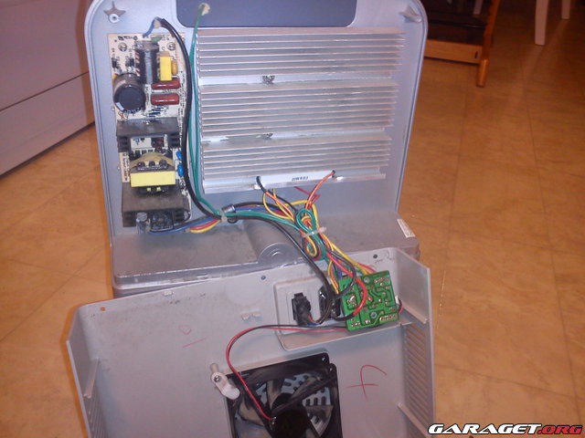

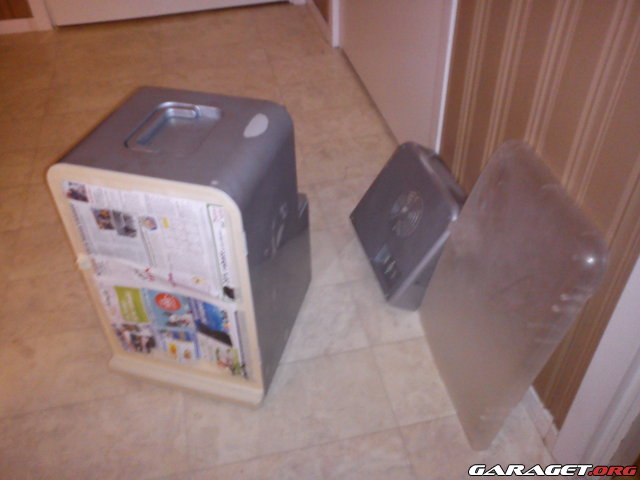

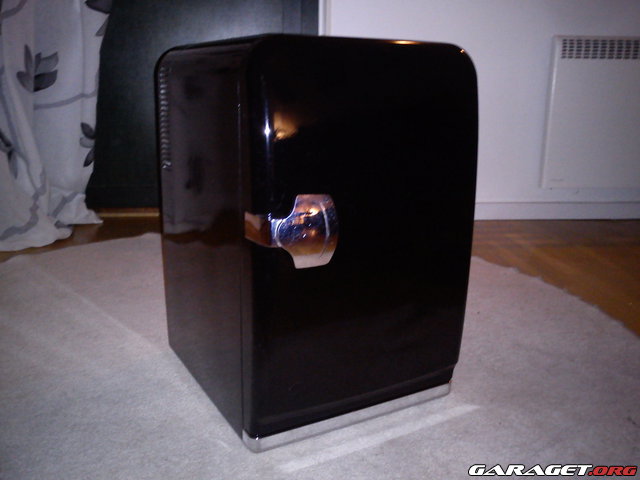

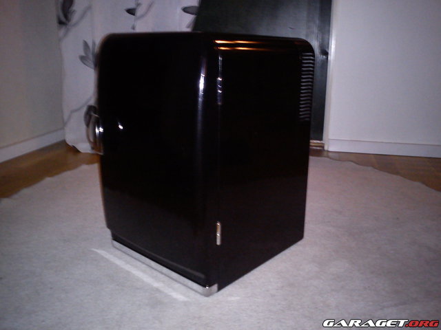

blev ett miniprojekt till dottern som ville ha ett litet kylskåp till sitt rum, så då får hon d eftersom jag hade ett ståendes tongue
demontering, våtslipning, lackering
https://www1.garaget.org/gallery/images/71/70642/70642-4321789f495618575afa32692eb4888e.jpg
https://www1.garaget.org/gallery/images/71/70642/70642-33b30de796d50967ccc88753fc83eb03.jpg
https://www1.garaget.org/gallery/images/71/70642/70642-3ab16d605cde6b5ebd4d88a3bcd7943b.jpg
https://www1.garaget.org/gallery/images/71/70642/70642-5db108d07811d4bc3af0166001b3ccf8.jpg
https://www1.garaget.org/gallery/images/71/70642/70642-37cf1fb9e3acbe5af5b08a3bd6027546.jpg
https://www1.garaget.org/gallery/images/71/70642/70642-0861cf2366ebab4543db5abf0376d947.jpg
Inte riktigt klar det fattas 4 bokstäver på dörren S M E G

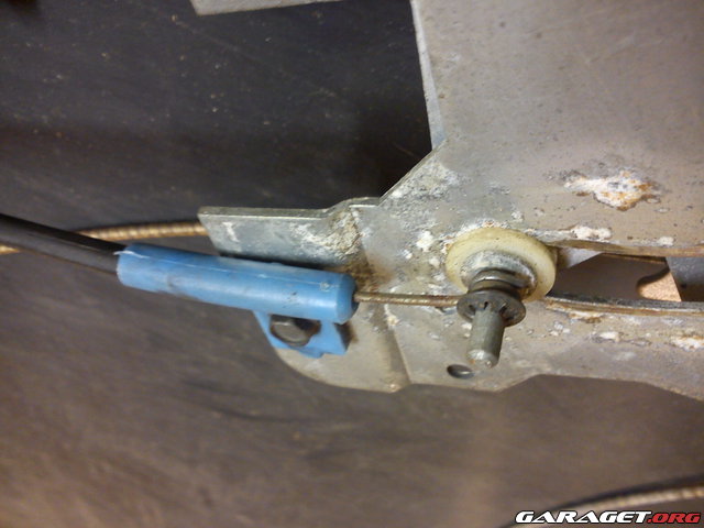

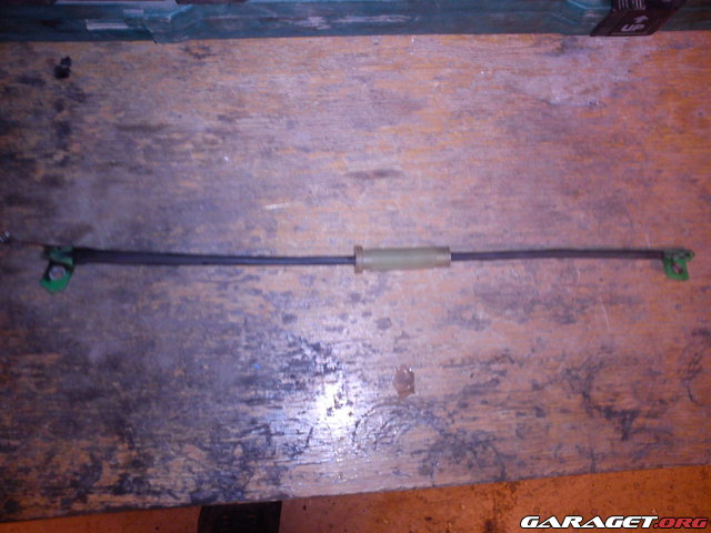

Nån som vet vart man kan hitta såna här vajrar med hölje? Är för att reglera vart det blåser från fläkten.

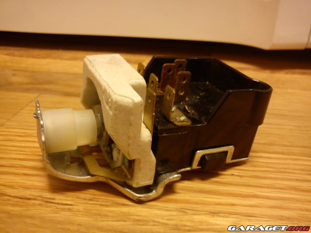

Ny-gammal ljusomkopplare

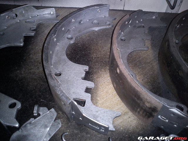

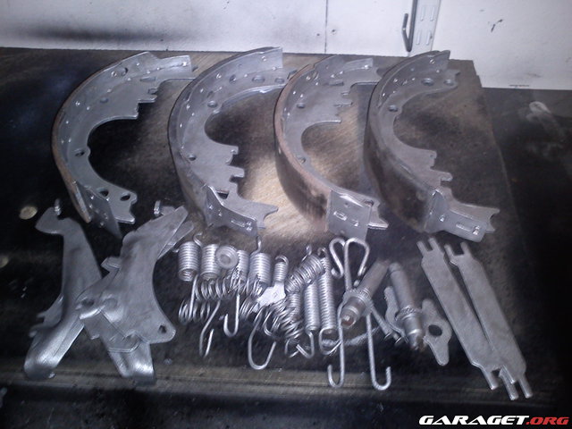

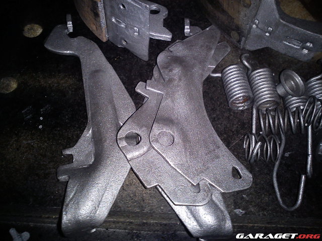

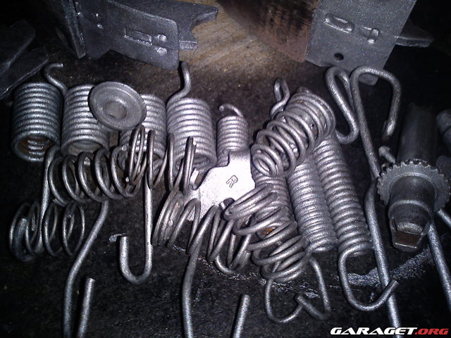

Tog och blästrade bromsarna bak som är helt nya meeen dom hade legat i en lagård i typ 10år så det va ytrost på allt.
https://www1.garaget.org/gallery/images/71/70642/70642-bd957625f7db4dd003ed8874cd352b90.jpg

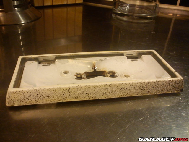

innerlyset fixat

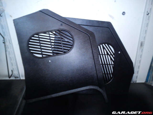

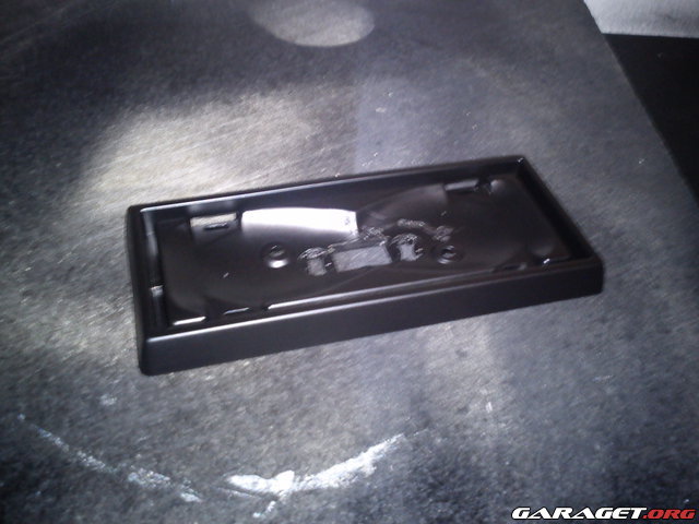

kickpanelerna lackades svart
här syns en porrigt blå kickpanel(syns även att det va 3! lager matta på golvet)

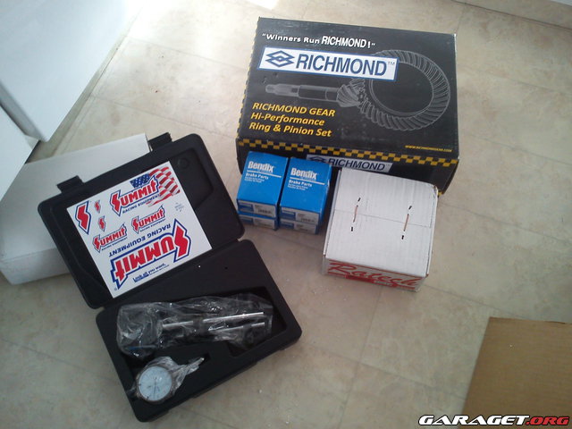

fick hem ett paket till buicken oxå, kronhjul, pinjong, lager, shims, packboxar, indikatorklocka och hjulcylindrar
https://www1.garaget.org/gallery/images/71/70642/70642-a29f8f692f2bee5987e0745937a1a34f.jpg

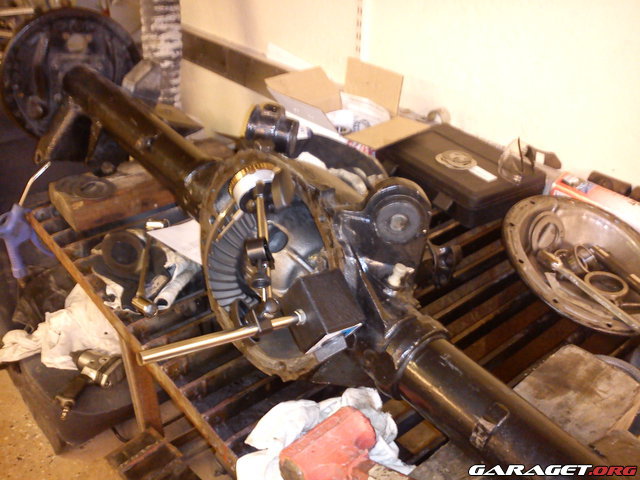

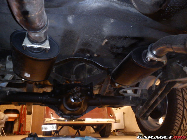

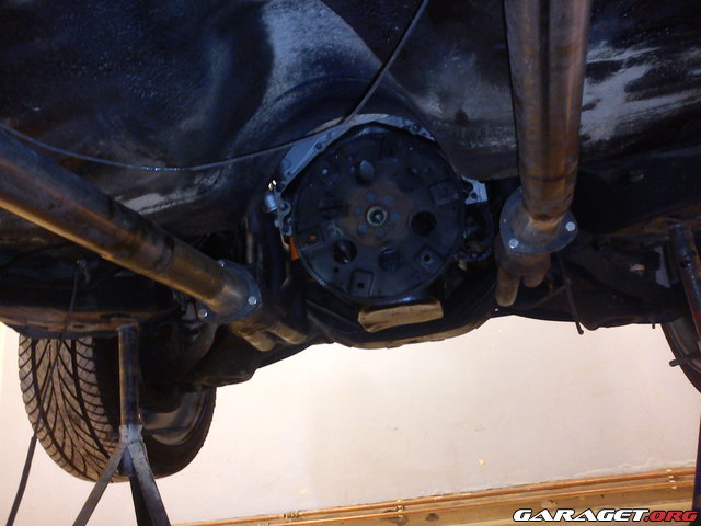

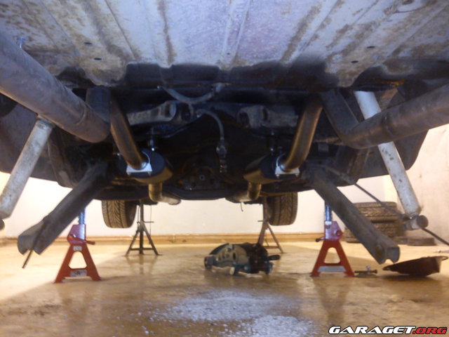

Skruvade ur bakaxeln för reparation
https://www1.garaget.org/gallery/images/71/70642/70642-d7e2363716b6a8bc2c47d69fde6b1d93.jpg
https://www1.garaget.org/gallery/images/71/70642/70642-f8bb81957887107d95bdae5516c9f803.jpg

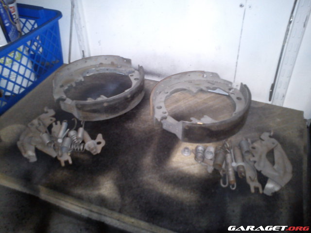

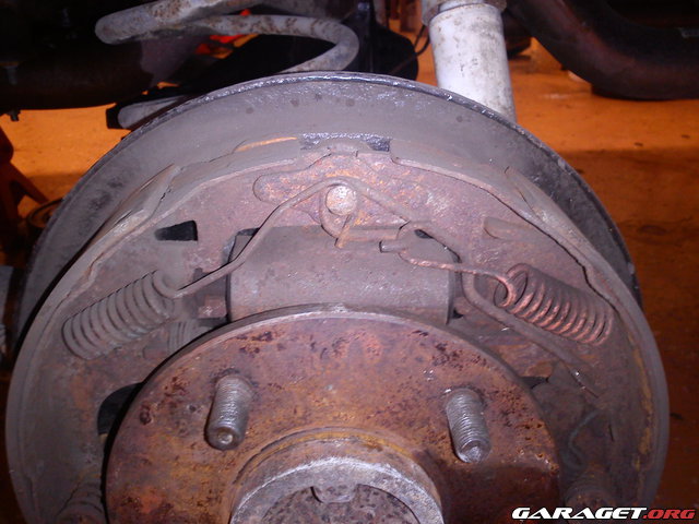

Bromsarna som ska bytas ut
https://www1.garaget.org/gallery/images/71/70642/70642-5cb77bbf280cf5bdf8e4aa87eb52d987.jpg

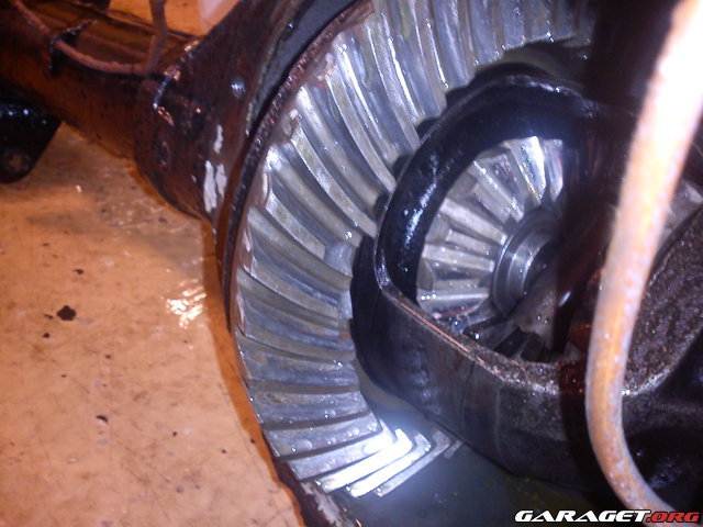

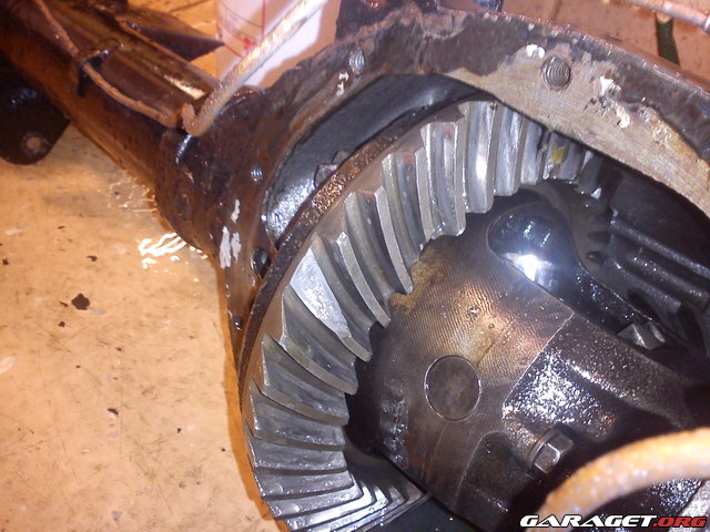

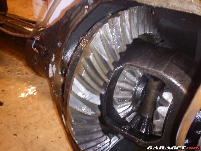

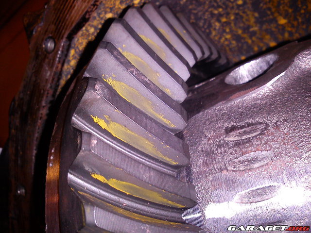

så här snyggt va kronhjulet, tror det fattas några bitar, lät lagomt mycket när man körde lol
https://www1.garaget.org/gallery/images/71/70642/70642-c859524a4e6701f9275ea026e491eeeb.jpg
https://www1.garaget.org/gallery/images/71/70642/70642-c9f770aea9e356d406f24f3adf66c948.jpg
https://www1.garaget.org/gallery/images/71/70642/70642-51f8db3f98e129a6da8676fc98c76d7b.jpg

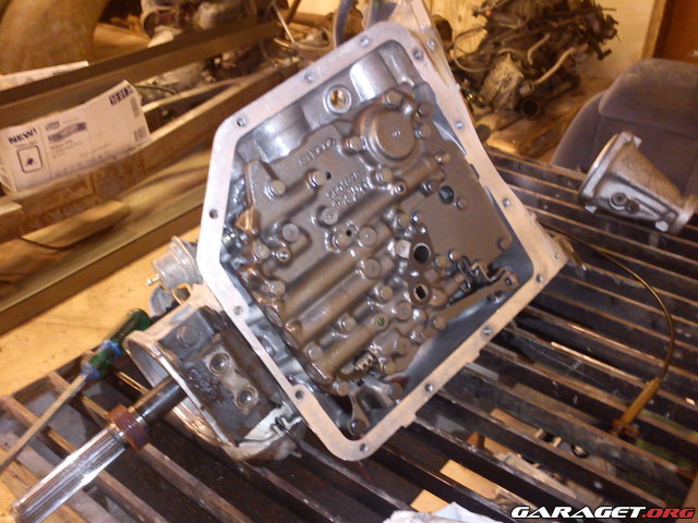

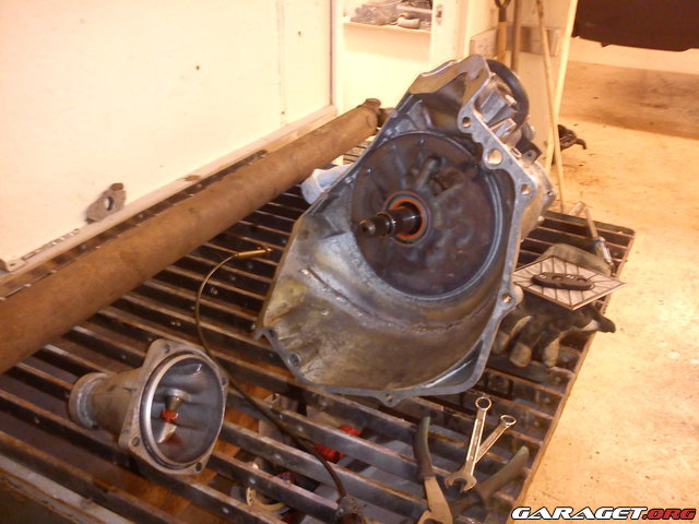

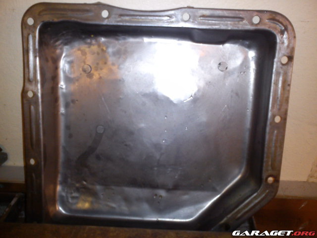

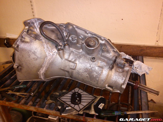

plockade ur lådan för lite 200mils service tongue hade lite läkage där kickdown-vajern går in i lådan
https://www1.garaget.org/gallery/images/71/70642/70642-6dd569298e842ba95d10ba84637782b3.jpg
rent och fint
https://www1.garaget.org/gallery/images/71/70642/70642-9f0f0326499c14a1d4b8f0a812d8cae1.jpg
Vet inte om jag sagt det men lådan va av när jag köpte bilen lol så jag lämnade bort den på svetsning i fjol här syns det vart den va av
https://www1.garaget.org/gallery/images/71/70642/70642-8acdfa929addbea3c7b82890f8f71918.jpg
https://www1.garaget.org/gallery/images/71/70642/70642-01eb543ba80e77959533ea2f6ccb7f1a.jpg
skönt att ha super-starka magneter i tråget på lådan så man e lite mer safe
https://www1.garaget.org/gallery/images/71/70642/70642-ee636fc58680d5a03392c23aefb2608f.jpg

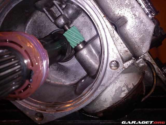

det gröna är guvernördrevet jag bytte i fjol, går det sönder har man bara 1a växeln+backen
https://www1.garaget.org/gallery/images/71/70642/70642-6c346e4fa77de5a11e4783c6826dd435.jpg

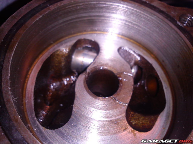

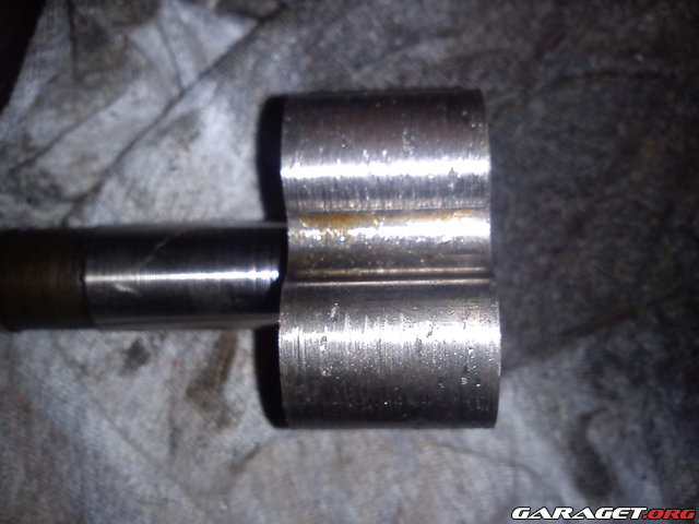

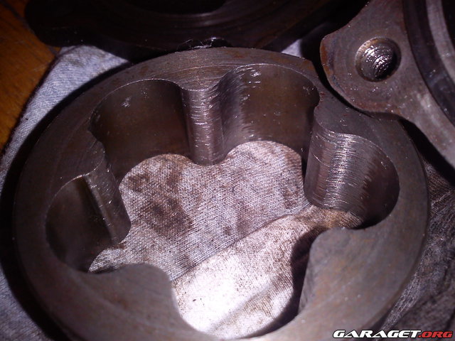

bytte oljepump i en mopar 318 för nån vecka sen, måste bara få visa den lol
https://www1.garaget.org/gallery/images/71/70642/70642-9afc954cd8298e2e57166d14dc2cc79b.jpg
man undrar ju hur lagerna i motorn ser ut om pumpen ser ut att ha svalt en påse smågrus
https://www1.garaget.org/gallery/images/71/70642/70642-0ad7f00ecae57f1ccc232170b4e2a098.jpg
man kan ju hoppas att all skit fastnade i oljefiltret(inte min bil)

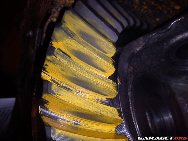

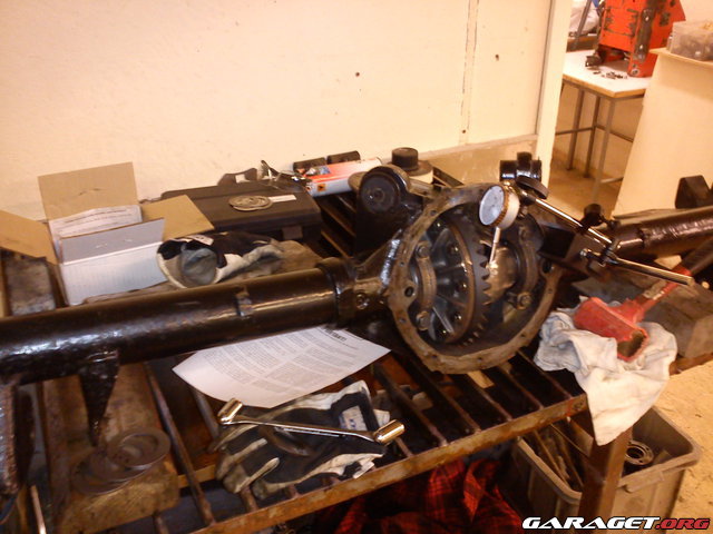

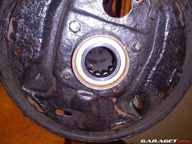

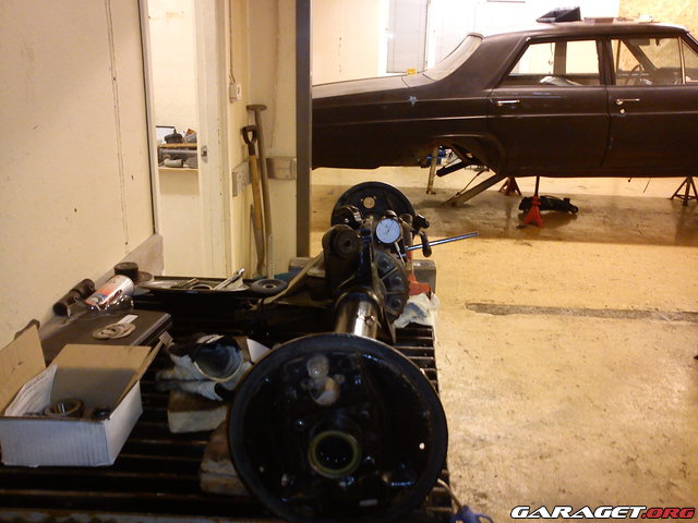

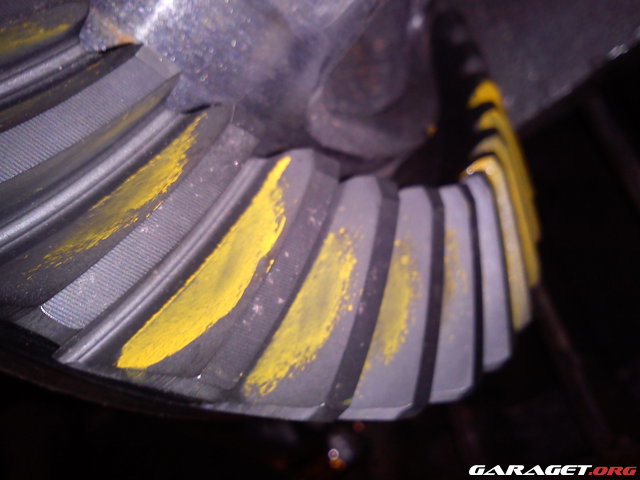

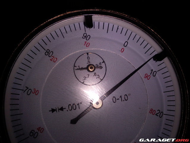

Imorrn fortsätter bakaxelrenoveringen, har hittills hunnit med att mäta upp alla saker från summit och alla mått stämde, perfekt tänkte jag och började byta ut allt.
Bytte hjullager+packboxar, lagerbanor till pinjong och drog på dom nya lagerna på diffen, satte i pinjongen slängde i diffen och började shimsa in den för att få rätt backlash, den skulle va 0.007tum men kom bara ner till 0.07tum och då hade jag tagit bort alla shims på högersidan. (backlashen va alltså 10 så mycket som den skulle va)
Vart förbannad och for hem ett par dagar senare fick jag reda på att GM hade 2 olika diffhus beroende på utväxling, olika deckheight alltså vilket mått från sidan på korgen kronhjulet sitter bultat, 1,6" och 2" och min var så klart 1,6" men jag hade sparat den gamla diffen och den var otroligt nog 2" så imorrn får vi sen hur det går.

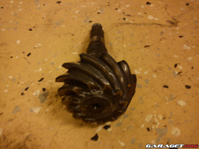

D vet jag inte riktigt, frågade han jag köpte bilen av och han visste inte att den va av, men han sa att när bakaxeln paja körde dom 100 km/h och då small främre knutkorset av, mellanaxeln åkte i backen som sedan vek sig och dom körde över.
Nu när jag tittat på alla saker kan jag nästan garantera att det som orsakade allt va att diffdreven va jävulst dåliga och dom gick sönder när dom körde 100 km/h, bakaxeln låste sig och främre knutkorset gick av nånstans där tror jag lådan gick av också för det fanns ingen skit i brottet på lådan och bilen kördes inte mer förrän jag köpte den.
Sååå allt måste ha hänt på en och samma gång.
Just de glömde att även motor kuddarna va helt av när jag köpte bilen lol
Lät nåt av det där logiskt? tongue

Mycket logiskt, hej, hopp, tvärstopp, är nog en bra sammanfattning av händelseförloppet:) Mycket kraft som bromsas på en gång.

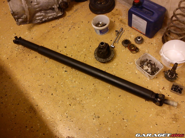

Har hunnit göra en del idag iaf smile
såhär såg gamla pinjongen ut, inga bitar borta ur den men den åker i soporna iaf för den e krokig som faaen, hände samtidigt som lådan och mellanaxel och all annat gick sönder gissar jag på.
https://www1.garaget.org/gallery/images/71/70642/70642-b74a0bbbc5f1ef6e98d56a8161ad3512.jpg

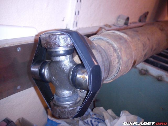

nylackad och fin mellanaxel med nya knutkors.
https://www1.garaget.org/gallery/images/71/70642/70642-c9aa9c5fd5dac1174c1fa8196fa90f2e.jpg
nya hjullager och packboxar
https://www1.garaget.org/gallery/images/71/70642/70642-7bc7e1b6e64ccb99c22f5c9f32e487fd.jpg
satte på dom nya lagerna på rätt diff idag, flyttade över kronhjulet och slängde in den i bakaxeln för att börja shimsa
https://www1.garaget.org/gallery/images/71/70642/70642-95514d4936268c05fd20391334983ec1.jpg
https://www1.garaget.org/gallery/images/71/70642/70642-ff884044571a1182f0f671eeb0316bfe.jpg
https://www1.garaget.org/gallery/images/71/70642/70642-c61b66cc7010aa19028ae4805bf30c95.jpg
fick till backlashen på första försöket (ren tur) skulle ligga mellan 7-9 tusedels tum och hamnade på 10 tusendelar först, tyckte det var tillräckligt nära men kom på att jag inte hade dragit åt överfallen till diffen så det hamnade på 7 tusendelar big_smile
https://www1.garaget.org/gallery/images/71/70642/70642-e1c93a9c8133f2893d2a1c53427cf529.jpg
pinjong-djupet shimsade jag in på 0.035 verkar ligga där det ska också om man kollar på mönstret i märkfärgen(också ren tur) lol
på driven
https://www1.garaget.org/gallery/images/71/70642/70642-8fdda642eb43beb675d89f1553b59fe3.jpg
på coasten
https://www1.garaget.org/gallery/images/71/70642/70642-40238f119c72441bfab950aa4cf65579.jpg
på driven igen
https://www1.garaget.org/gallery/images/71/70642/70642-29da053ffc94c473f600cb4f738498e9.jpg
Tycker det ser bra ut men kommer nog att kolla både 3 och 7 gånger till imorrn innan jag monterar ihop resten
Blir update imorrn igen hoppas jag big_smile
Senast redigerat av saabmaffian (20 mars 2013)
Följ mitt projekt Buick Special -65 renovering
115 Inlägg
22 mars 2013
#59
saabmaffian skrev:
på driven
http://www1.garaget.org/gallery/images/71/70642/70642-8fdda642eb43beb675d89f1553b59fe3.jpg
på coasten
http://www1.garaget.org/gallery/images/71/70642/70642-40238f119c72441bfab950aa4cf65579.jpg
på driven igen
http://www1.garaget.org/gallery/images/71/70642/70642-29da053ffc94c473f600cb4f738498e9.jpg
Hej.
Det där ser inte bra ut! Du behöver minska tjockleken på shimset för pinjongdjupet. Märkbilden ligger alldeles för djupt. Det ska bli ett ovalt avtryck mitt på kuggen. Som det ser ut nu så kommer det med största sannolikhet vina om utväxlingen när du kör. Jag ska se om jag klarar av att lägga upp en bild på hur det ska se ut.
Mvh.
115 Inlägg
22 mars 2013
#60
Den här märkbilden är nästan perfekt. Kortsidorna på avtrycket borde vara lite rundare för att det ska vara 100% rätt, men jag hade ingen bättre bild sad
http://i46.tinypic.com/24odfdu.jpg
