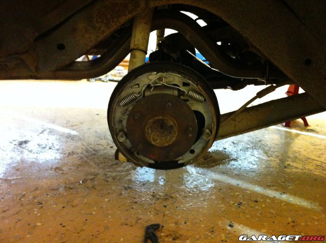

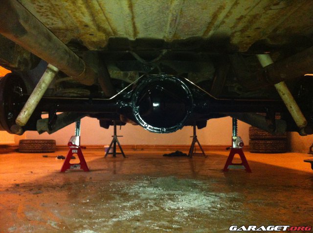

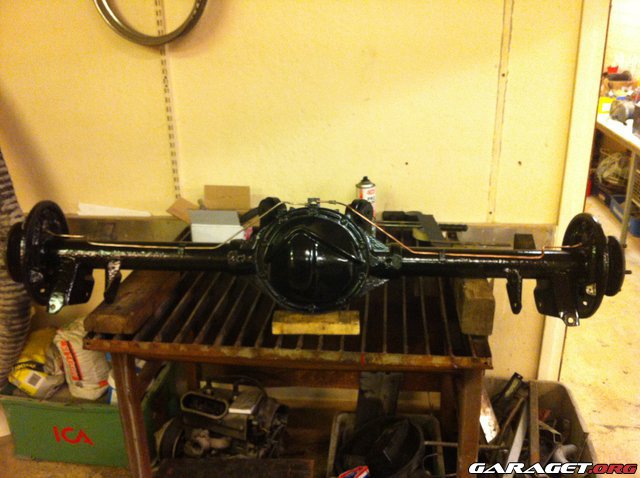

Renoverade bakaxeln och bromsarna
https://www1.garaget.org/gallery/images/71/70642/70642-c24b2625962035184cd250bed6b13d86.jpg
https://www1.garaget.org/gallery/images/71/70642/70642-d3dc30004284824bcc7c95bc2ea5201d.jpg
https://www1.garaget.org/gallery/images/71/70642/70642-77dc2a5112a1036e62372b6c1f9cde98.jpg

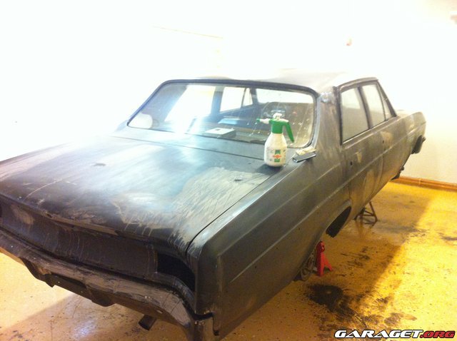

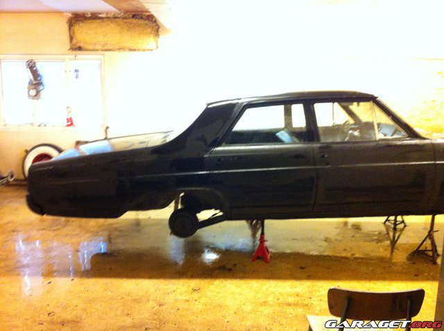

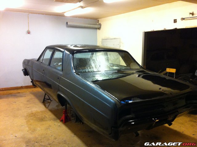

sen så våtslipade jag bilen och lackade över dom fina blå fläckarna, så nu får den va mattsvart ett tag.
https://www1.garaget.org/gallery/images/71/70642/70642-fe4707ff29a30c238b77223af3da49be.jpg
https://www1.garaget.org/gallery/images/71/70642/70642-fd7e814fdf9366abc468adb06bbcf3a0.jpg
https://www1.garaget.org/gallery/images/71/70642/70642-5808a4866acd260d4e0ab38cb31425d3.jpg
https://www1.garaget.org/gallery/images/71/70642/70642-70832326825550739caf37a52718d7f4.jpg

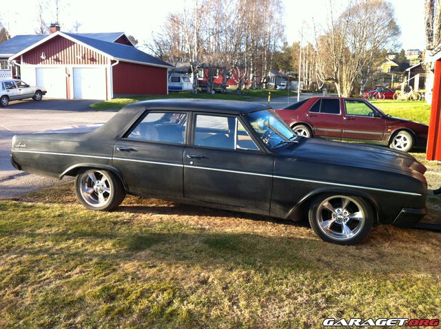

Sen har jag kört och kört och kört och fixat lite kromlister och andra små saker.
https://www1.garaget.org/gallery/images/71/70642/70642-86c17b74bed94ab8b405c8cfb9cef79f.jpg
https://www1.garaget.org/gallery/images/71/70642/70642-4e8fa07a7d7c6e11e460b29c88bef993.jpg
https://www1.garaget.org/gallery/images/71/70642/70642-1d3b382eb60d02003efe995293262d8a.jpg
https://www1.garaget.org/gallery/images/71/70642/70642-e8c78d13e65d652b6ba28e872f843d5b.jpg
https://www1.garaget.org/gallery/images/71/70642/70642-805c200ce51d0320bc893927eff87726.jpg
https://www1.garaget.org/gallery/images/71/70642/70642-986873bcda5cb51292d1f06df039988a.jpg

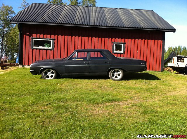

Och så här ser den ut nu
https://www1.garaget.org/gallery/images/71/70642/70642-a2b0b3e605b57ed84bc5961eba1c8c9f.jpg
https://www1.garaget.org/gallery/images/71/70642/70642-c9a550e20f3b166ee511388e876e81a7.jpg
https://www1.garaget.org/gallery/images/71/70642/70642-01c96dbe7701d357fba32611d0bb15d7.jpg
Får väl se när nästa update blir, troligtvis närmare sommarn.
