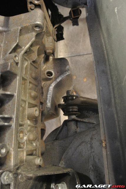

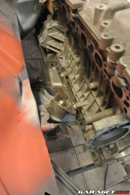

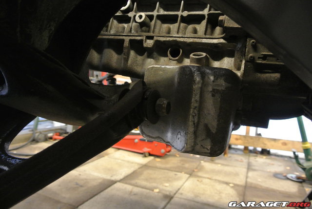

684 Inlägg
3 januari 2014
#239
Det här fick jag göra iallafall:
https://www1.garaget.org/gallery/images/123/122628/122628-b1644821a8f3531cf873c0ec87db7b7c.jpg
https://www1.garaget.org/gallery/images/123/122628/122628-c6f451313573e763b946efd5412ac773.jpg
https://www1.garaget.org/gallery/images/123/122628/122628-2a41434068fffc3a915fecad1a9ffa46.jpg
Har för mig att alla 960 tråg är likadana? Då åker du på det här du med. Spelar nog ingen roll hur många cylindrar du har...

#240
Jadu det märker vi! Tack för bra visande bilder smile
